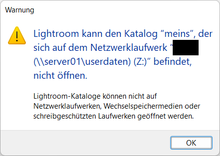

Habs nochmal Probiert.
bei mir kommt folgende Fehlermeldung
Erstell den Katalog lokal und kopiere ihn dahin. Es geht. Was anderes habe ich damals auch nicht gemacht.

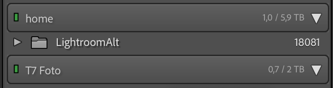

Leg den Katalog mal lokal ab, aber die tatsächlichen Fotos müsstest du auf dem Netzlaufwerk liegen haben können. So ist das bei mir. Katalog lokal auf der SSD und die Fotos dann entweder auf ner externen 2TB T7 SSD (das aktuelle und letzte Jahr) und der Rest liegt auf der NAS im Netzwerk (alles was älter als 2 Jahre ist)

Das Kopieren und öffen über Netzwerk geht auch nicht:
Wie gesagt, brauchst du nicht. Ich hab es so seit 2015 und benutze den Katalog am Win PC und Mac. Da hat sich noch nie etwas beschwert außer, dass der Laufwerksname anders ist.
