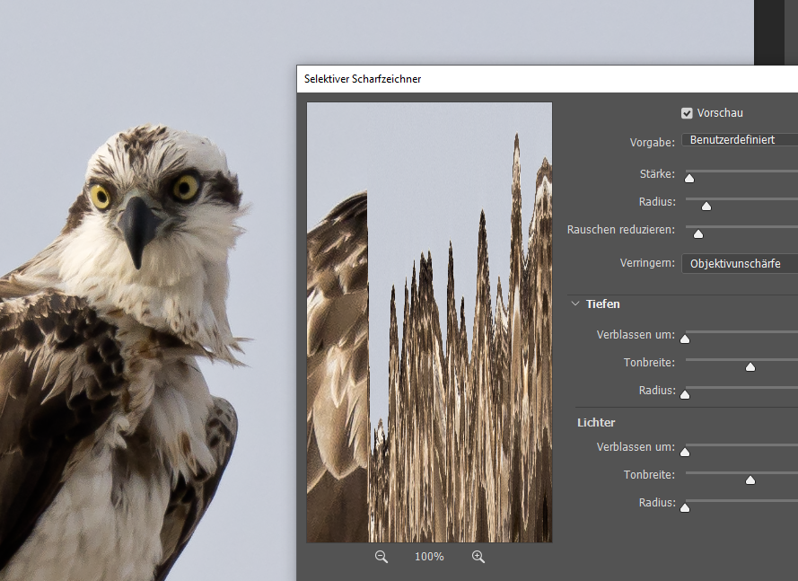

Bei aktivierter HW-Beschleunigung flackert die Darstellung sporadisch in Lightroom und Photoshop, sofern entsprechende auf HW-Beschleunigung basierende Funktionalität (wie z.B. Zoomen) genutzt wird.

Ergänzung: Arbeiten unmöglich. Sobald ich an einem Regler eine Feinababstimmung vornehmen möchte flackert es. Dazu kommen offensichtlich weitere Probleme, wie z.B. in der Vorschau von Filtern & Co:

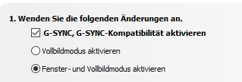

Problem gelöst!
Es lag am aktivierten G-Sync:
Meine Einstellung war eigentlich, dass dieser nur im Vollbildmodus aktiv sein soll und gleichzeitig die Framerate auf 60fps begrenzt. Scheinbar ist nach einem Treiberupdate die Einstellung auf "Fenster- und Vollbildmodus" gesprungen.
Sobald ich in Lightroom und Photoshop GPU-Funktionalität nutze, wurde die Bildwiederholrate abgesenkt (konnte ich live im Monitor-Statusmenü nachvollziehen), was zu dem Flackern und weiteren Fehlern geführt hat. Jetzt habe ich G-Sync wieder auf den Vollbildmodus begrenzt.
