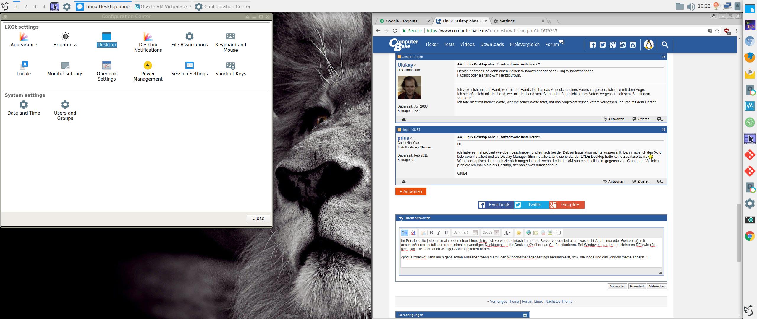

@prius lxde/lxqt kann auch ganz schön aussehen wenn du mit den Windowsmanager settings herumspielst(ich nutze xfwm4 mit lxqt), bzw. die Icons und das window theme änderst :) archLXQT.jpeg
Interessant, ich hatte mal geschaut ob es was fertiges für LXDE gibt, konnte aber nichts passendes finden.
