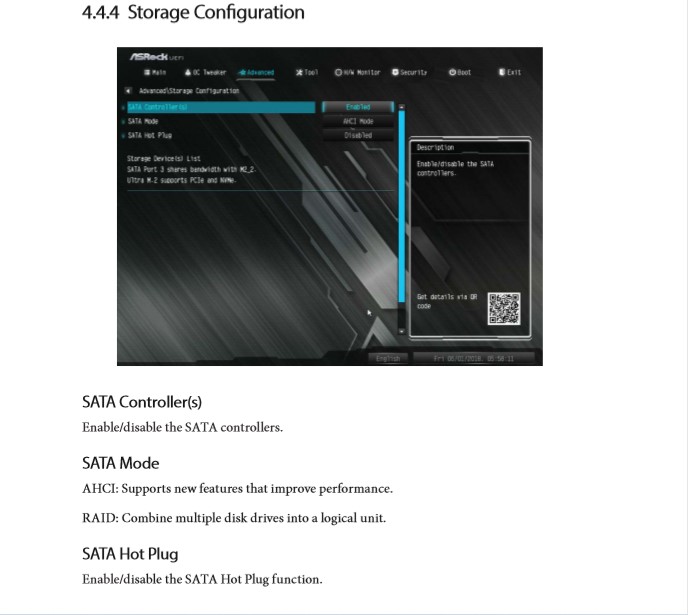

weia, die Gequälerei hatte Ich früher auch.
Bis Ich mal kapiert hatte das man einfach im BIOS die ASMedia-SATA-Controller nur deaktivieren mußte.
:freak:
nöh, ich schau nochma selbst. ok, hast KEINEN ASMedia Chip verbaut. sorry
