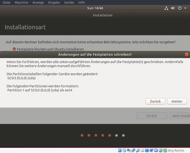

Hm, sind denn noch andere Festplatten im System? Wenn du einfach die normale, automatische Installation gemacht hast, dann müsste das so aussehen wie auf dem Bild unten (habs gerade einmal in Virtual Box mit Ubuntu 18.04 amd64 gemacht).

Ja so hat das ausgesehen.

Sorry, aber das ist keine Auskunft. sda wäre O.K., auf sda1 würde das System aber nicht starten.
