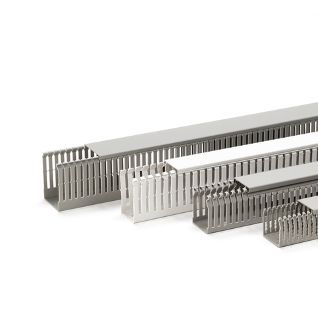

also ich würde in jedes Lowboard 1-2 große Löcher machen (~68mm jeh nach Abdeckungen)
und hinter das Lowboard einen Verdrahtungskanal (~100x50mm)
ein Kabelkanal ist dann doch ehr Unpraktisch.
exakt.
die Schubladen will man ja auch mal nutzen, darum hat man sie ja.
einfach hinten an das Lowboard den Verdrahtungskanal schrauben.
Eine Steckdosenleiste würde ich natürlich auch hinten festschrauben.
dann kommt das Lowboard eben 5cm weiter nach vorne, aber dann siehts Ordentlich aus und kostet fast nichts.
ändern/Erweitern kann man es dann auch mit Leichtigkeit.

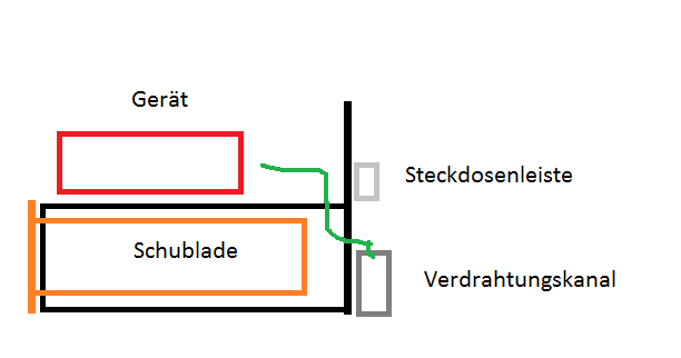

hab da mal was gezeichnet:
ich würde also oben vier Löcher nach unten bohren und hinten 4 Löcher.
Den Verdrahtungskanal und die Steckdosenleiste hinten ran schrauben
die Kabel in den Verdrahtungskanal "Stopfen"
Fertig ist das ganze.
kann ich hinten nicht einfach alles reinstopfen ? Sieht man doch eh nicht;) und die wichtigen Kabel halt nach oben führen ?
Praktisch so , dann ist doch theoretisch egal wie es dahinter aussieht wenn das alles auf dem Boden liegt oder ?
kannst du natürlich auch.
wenn du das irgendwie befestigen willst funktionieren auch Klebesockel in Verbindung mit Kabelbindern sehr gut

Du wolltest es doch ordentlich?
nen Verdrahtungskanal kost keine 5 Euro und 8 löcher hat man in 5 Minuten gebohrt. dann kannst du das Lowboard auch mal wegschieben ohne das die Grütze zum Vorschein kommt.und wenn du oben nach hinten Bohrst, dann sieht man doch die Löcher, so hoch sind deine Geräte ja nicht.

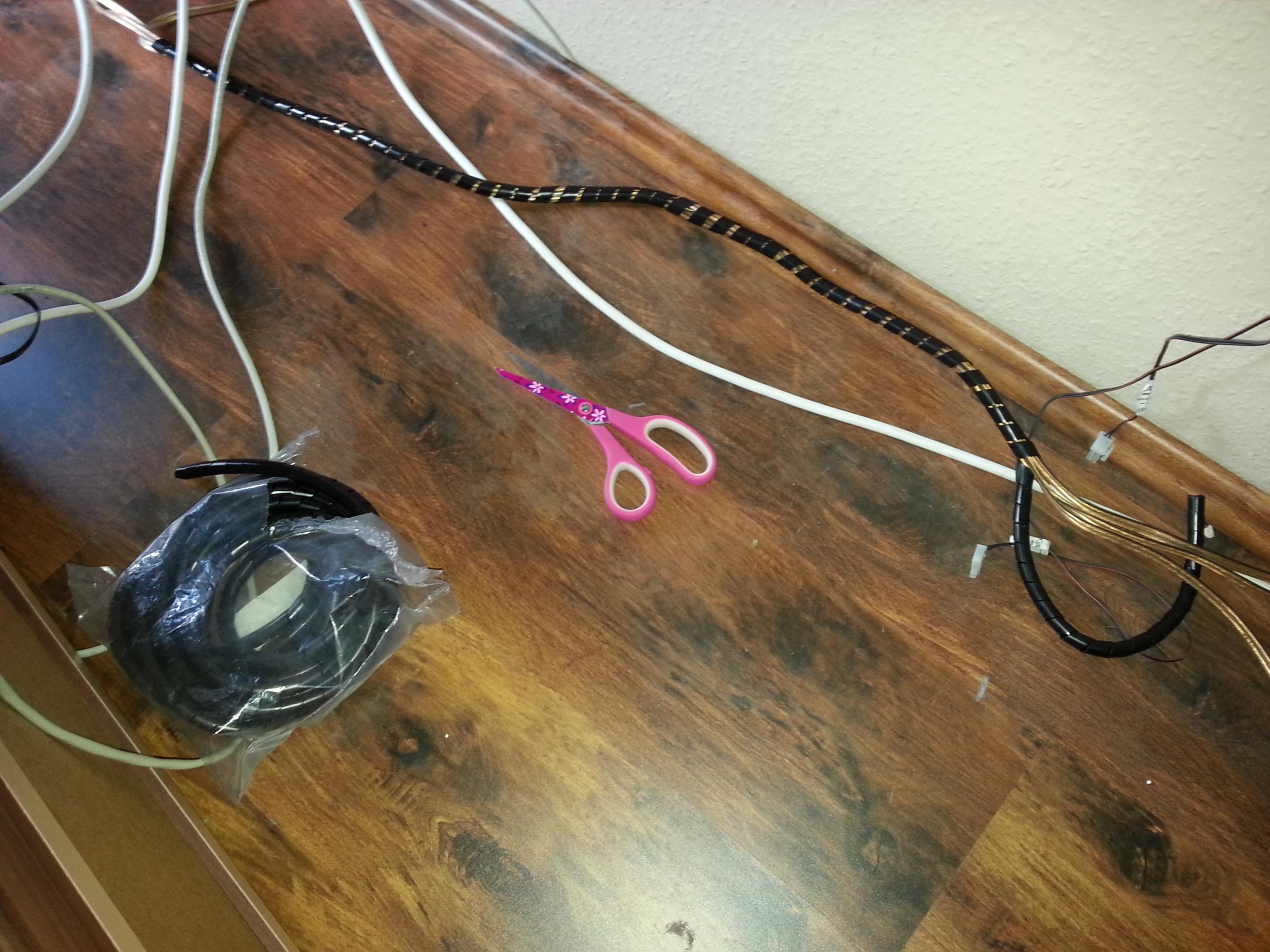

ich mache hinten etwas Ordnung mit dem SPIRAL-KABELSCHLAUCH , ist echt geil das Zeug, aber so eine scheiß Arbeit ! Habe gerade mal 2m fertig und jetzt schon kein bock mehr :D Mache erst hinten die 3 Hifi Lautsprecherkabel zusammen.
Mein Antennen Kabel ist natürlich kaputt gegangen ..... Hinten am Sky Stecker raus gezogen und der ganze Kopf ist da geblieben :D Kostet ja zum Glück nicht die Welt.
Spiralschläuche würde ich persönlich ja nicht nehmen.
sieht zwar halbwegs ansehnlich aus, macht aber wie du schon selbst sagtest ne heiden Arbeit.
Und wehe man will mal was ändern.
Bündeln würde ich Kabel ehr mit einigen Klettverschluss bändern.
sieht zwar noch schlechter aus, ist aber zweckmäßiger.

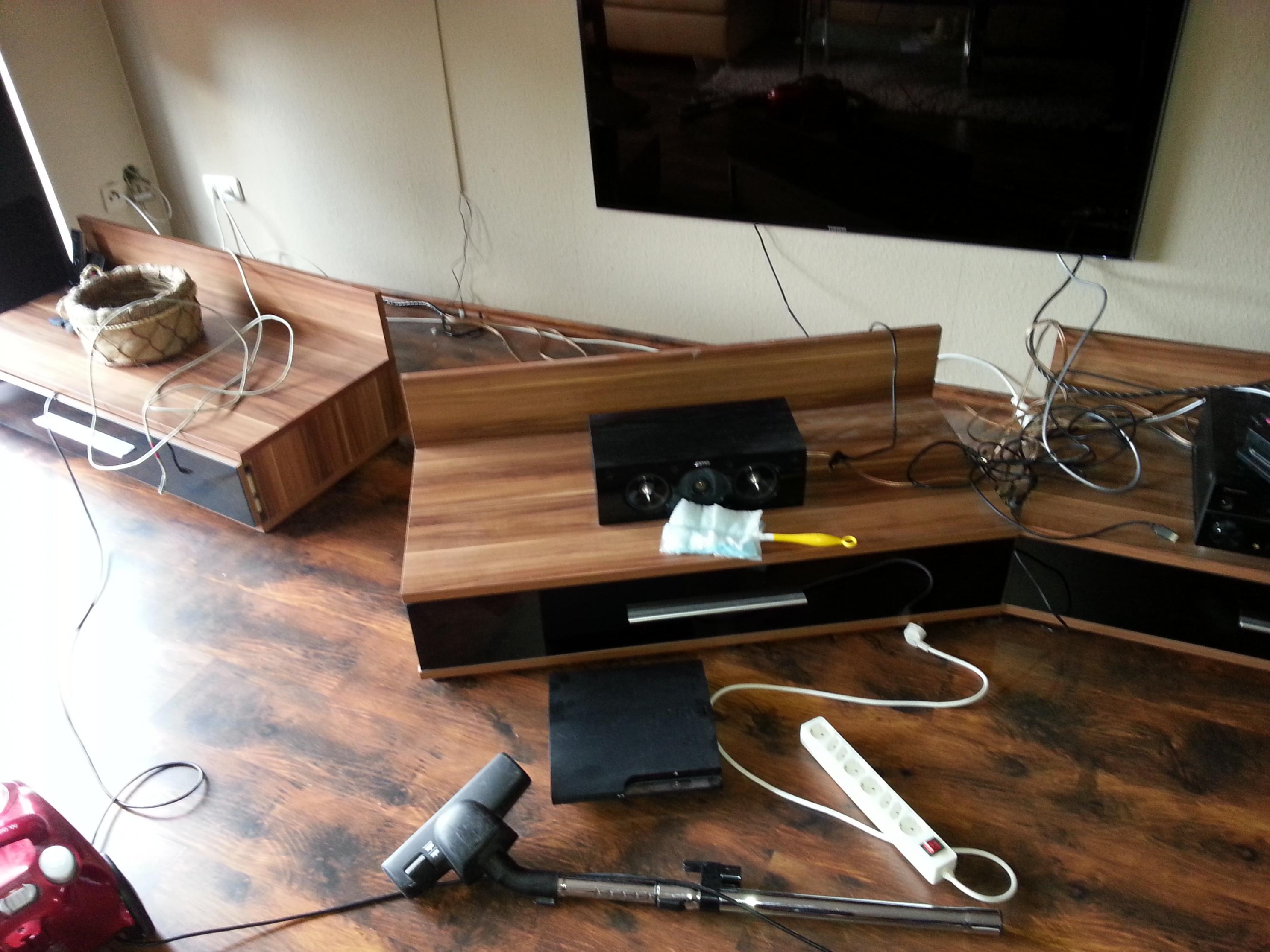

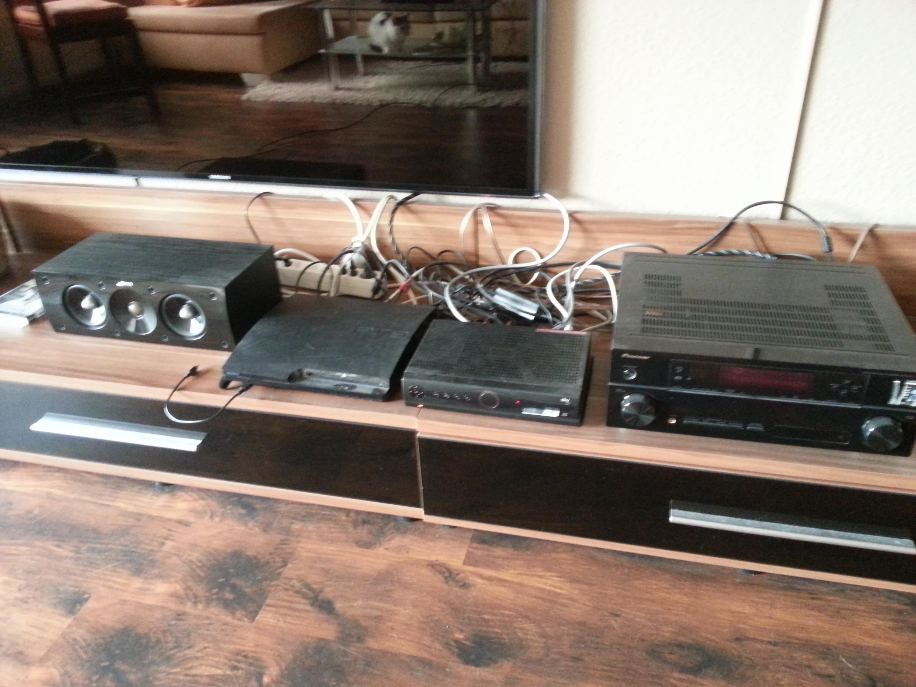

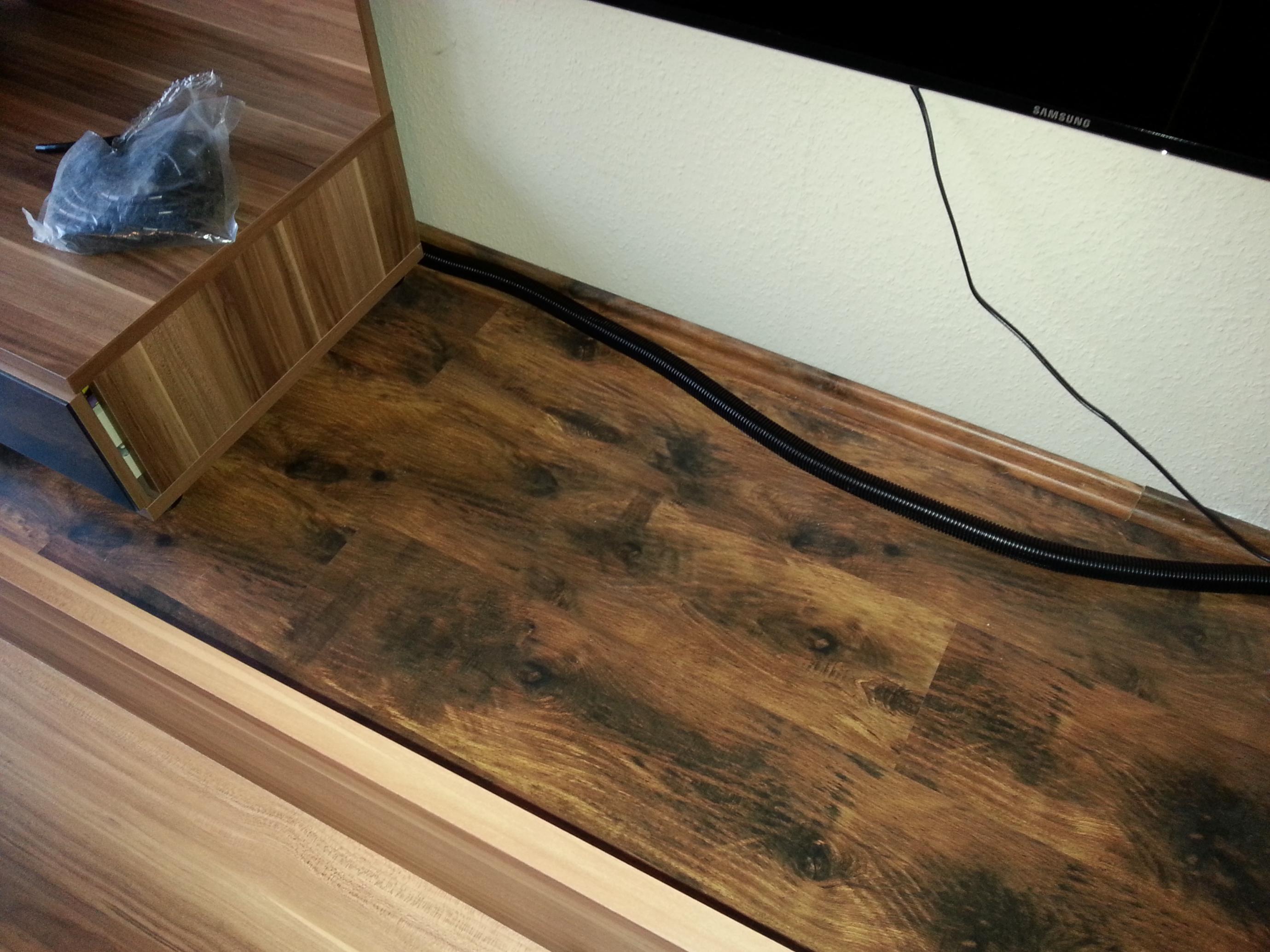

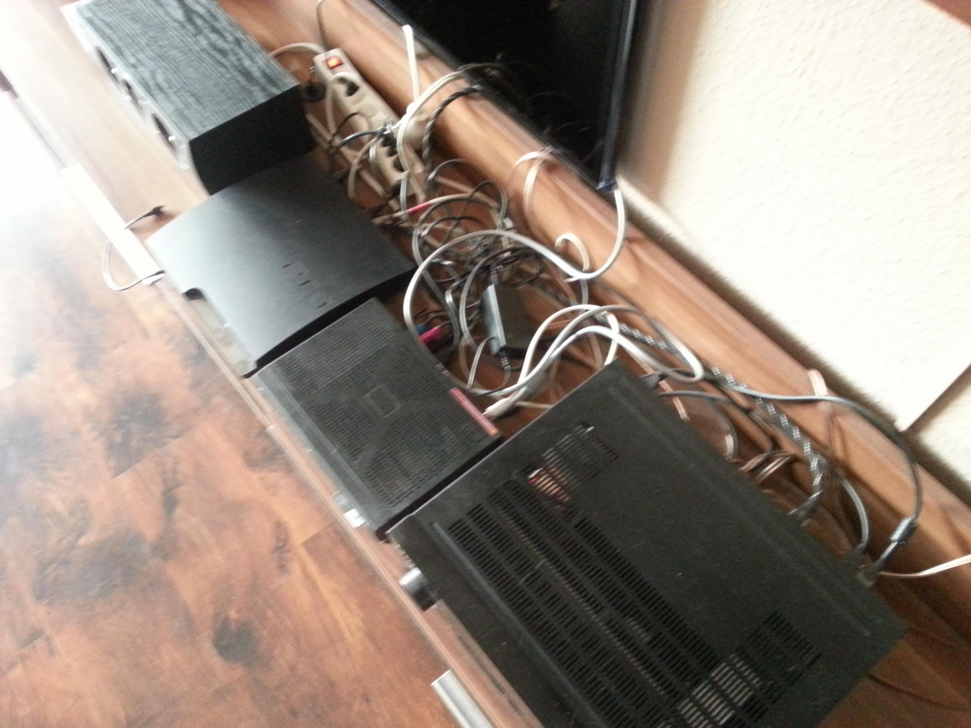

Es wird langsam oder ? Habe hinten mit den Spiralen-Schlauch angefangen ( 3 Hifi und Stromkabel ) und dann mit so einer Kabelröhre weiter gemacht ( sieht aus wie ein Staubsaugerschlauch ) Habe hinten nun super Ordnung wie man auf den 5 Bild sieht.
Habe mein TV endlich mit einem Netzwerkkabel vernetzt und habe das Stromkabel per Klebeband - Kabelbinder zu den restlichen Kabe gezogen , so hängen nun 5 Kabel an einer stelle runter die ich dann später noch verstecken werde.

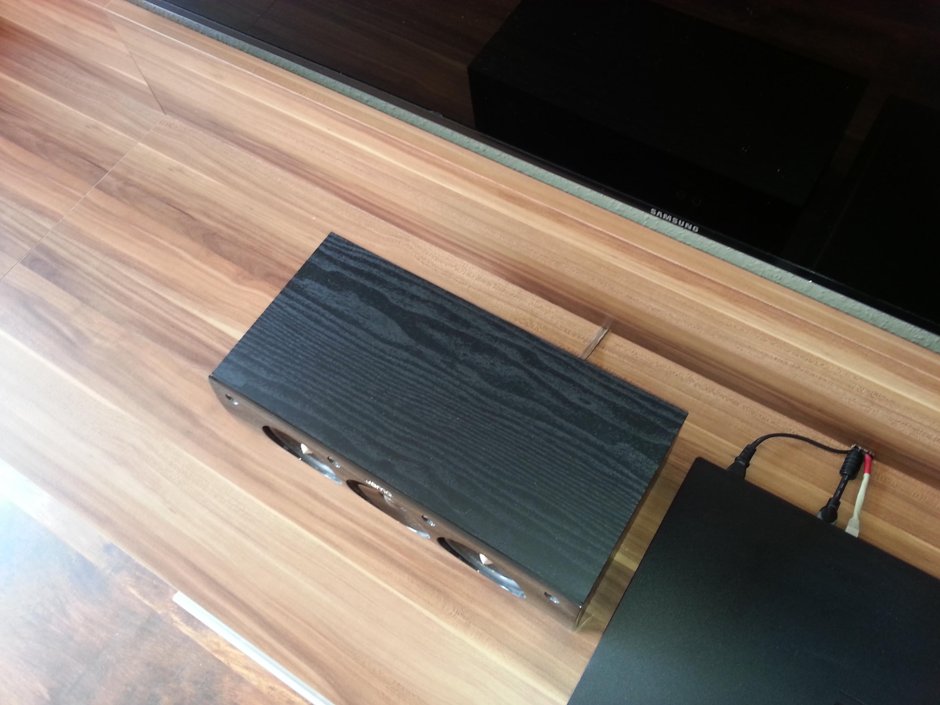

Sideboard Nr.2 ist nun auch fertig, siehe Bild.6 , sieht gleich viel sauberer aus. Werde das weiße Netzwerkkabel noch in Spiralenschlauch packen damit es schwarz ist und es nicht so auffällig ist. Werde gleich das schwerste Sideboard Nr. 3 machen. Aber da ich nun deutlich mehr Ordnung habe wird es schon was.
20130812_144618.jpg20130812_144626.jpg20130813_160906.jpg20130813_160921.jpg20130813_202406.jpg20130814_122436.jpg
Daumen hoch - sieht deutlich besser aus :)
Schicke Scheere :D Bei der Aktion würde ich noch den Center bis zur Vorderkante des Lowboards ziehen. So vermeidest du frühe Schallreflexionen. Am besten noch ein wenig nach oben anwinkeln, damit er in Richtung deiner Ohren spielt.
