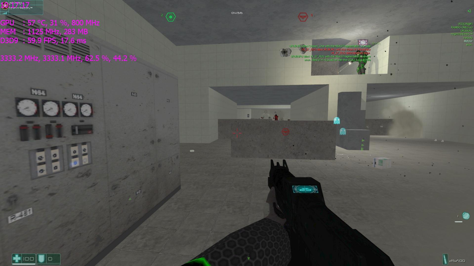

Versuch es mal mit Afterburner + HW info 64

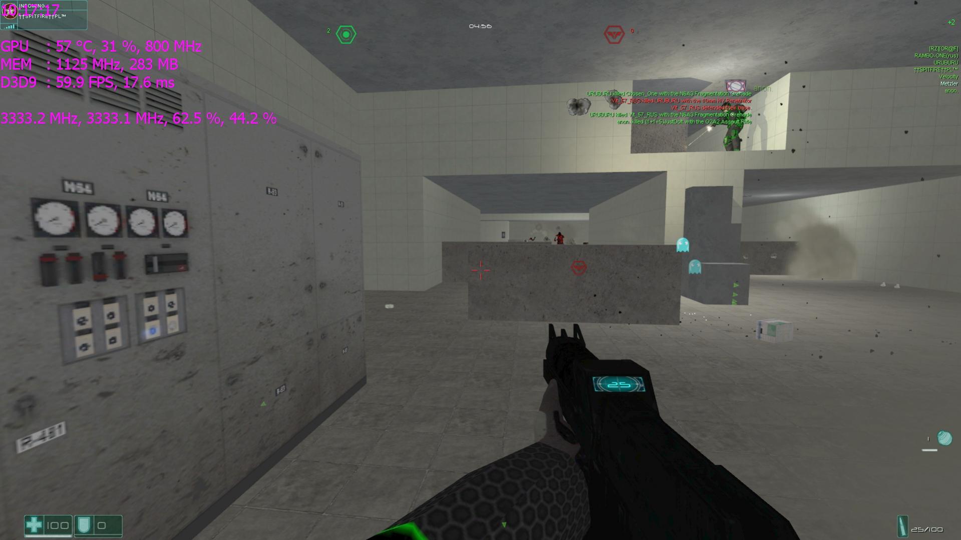

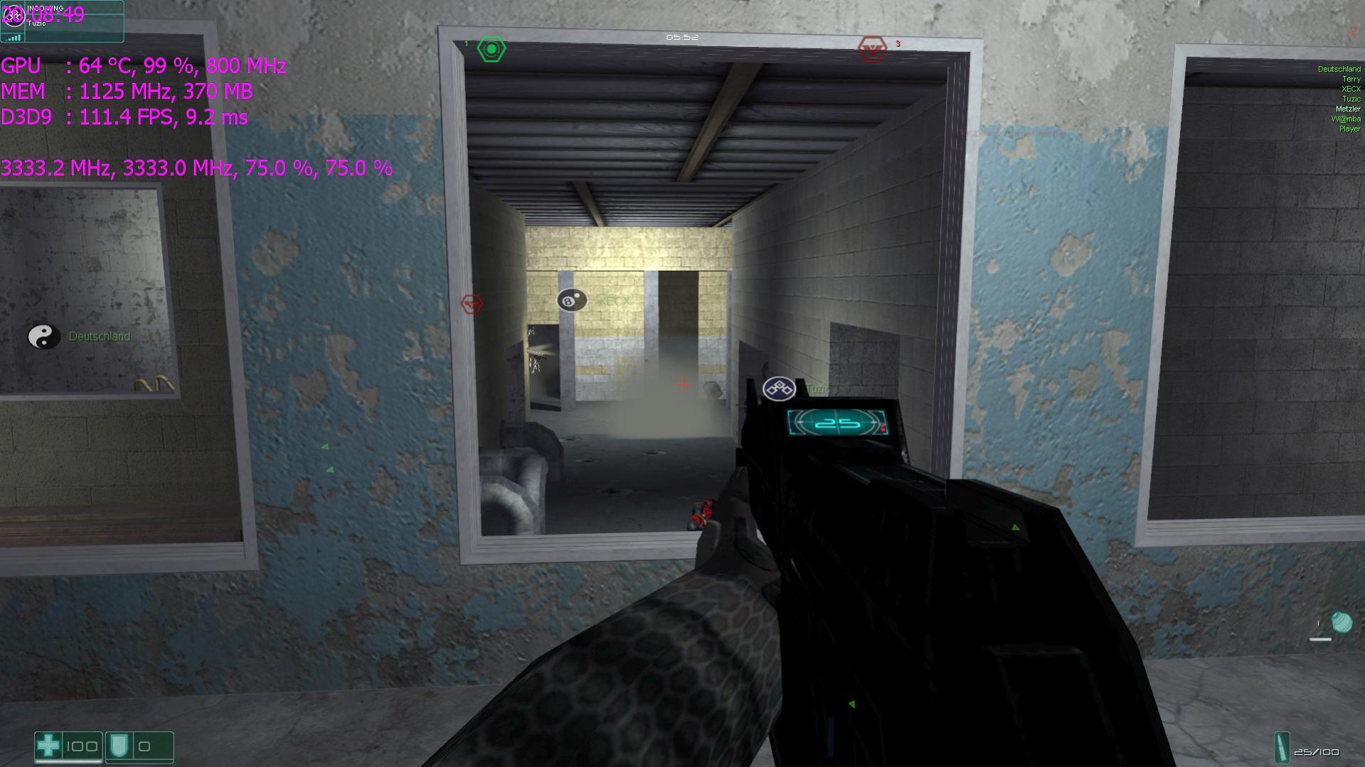

sieht dann so aus : CPU Limit.jpg
Dann siehst du wärend des Spiels deine Auslastung .
gruß tomtom
Beim Afterburner zeigts mir nicht alles über OSD an.
Sieht also doch so aus, dass die Grafikkarte limitiert.

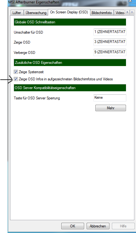

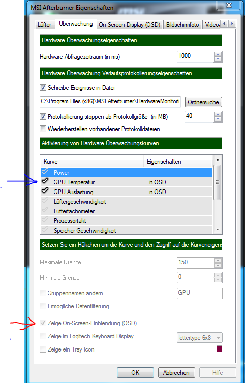

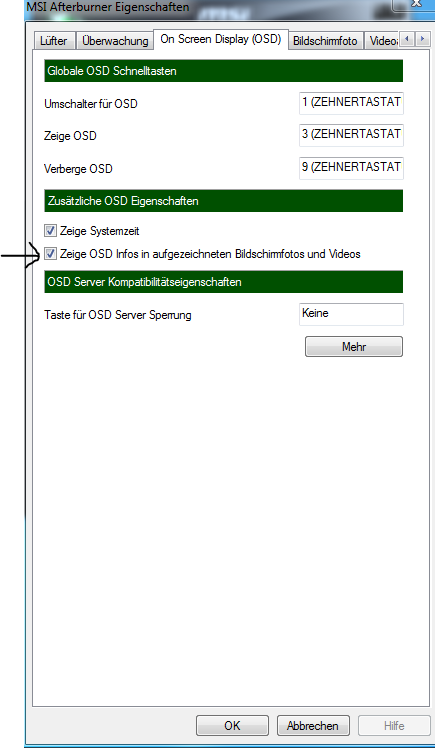

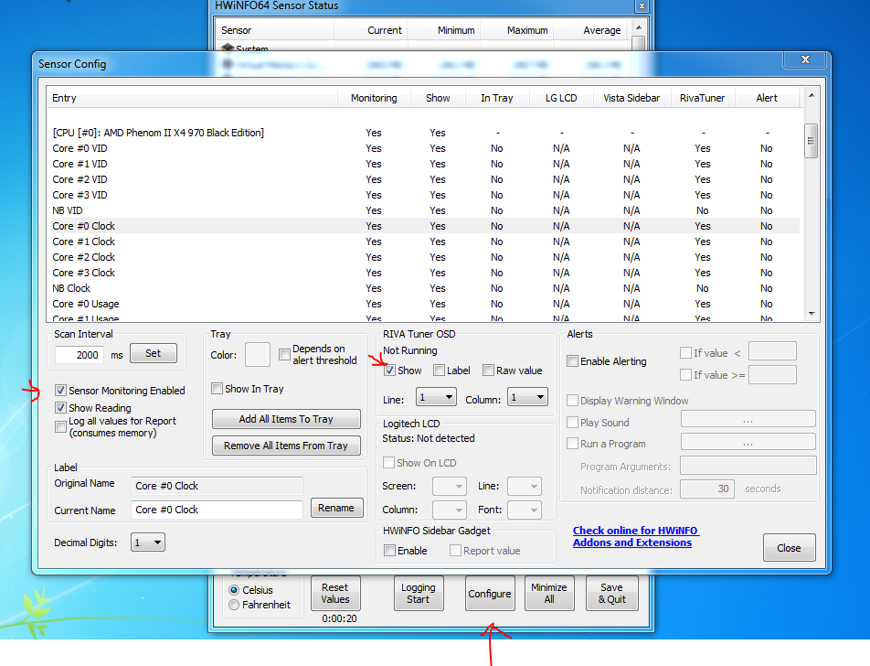

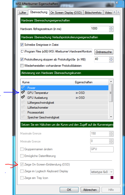

Afterburner alleine zeigt dir nur die Daten der Grafikkarte .
Bei den settings kanst du im OSD diese Daten wärend des Spiels anzeigen lassen .

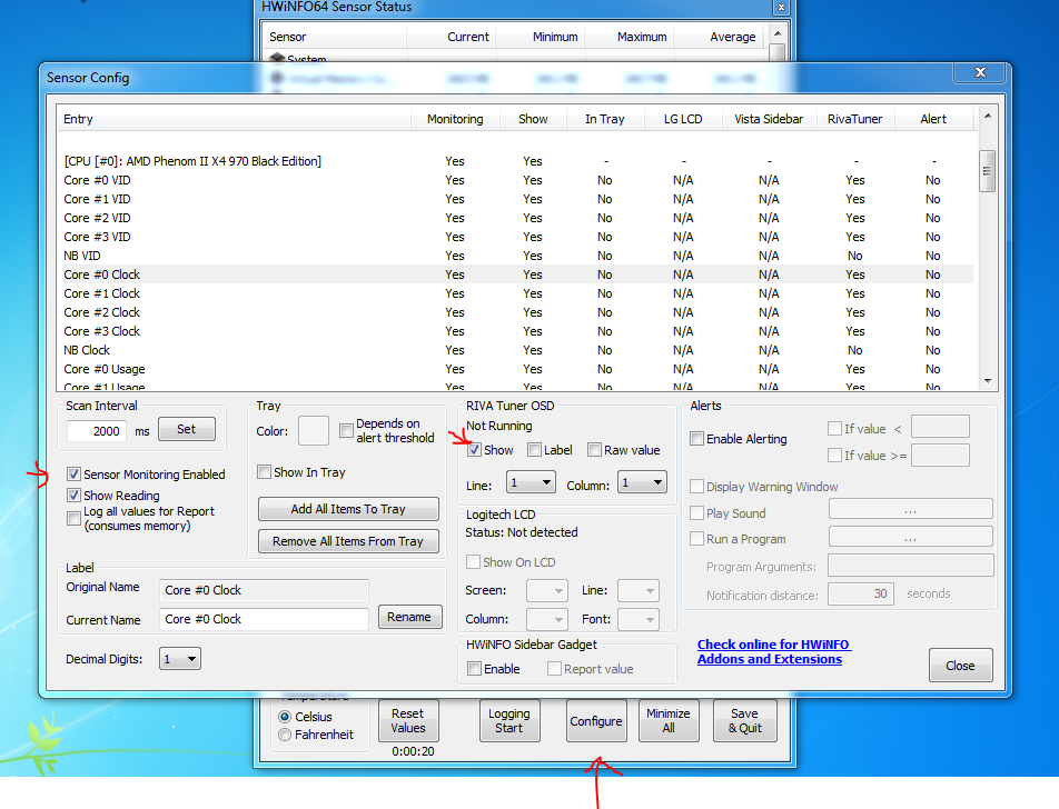

Mit Hw Info kannst du zusätzlich die Daten der CPU und RamSpeicher usw. anzeigenlassen .
Klick einfach auf Configure .
Geht aber nur wenn der Afterburner mitläuft .
Gruß tomtom

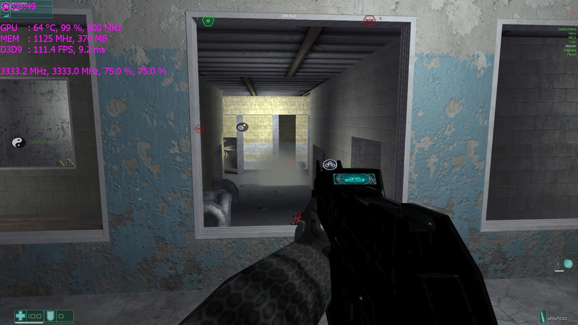

Na als geht doch ....:D
sieht sehr nach GPU limit ( 99 % ) aus .
aber auch die 75 % von der CPU sind schon viel ,
Würde erst mal die Grafikkarte aufrüsten und dann nochmal testen , fürchte aber das dann auch der Prozessor wohl irgendwann dran glauben muß.

Wenn Vsync nicht an ist hat fast jedes Spiel ein GPU-Limit. Von daher schalte Vsync ein und beobachte die Anzeige wenn es anfängt zu ruckeln.
Stimmt auch wieder , ja .

Leute ich glaubs nicht, aber ich hab jetzt keine Lags mehr! Fear geht jetzt sogar in maximum Settings!
Nur durch Vsync!!
Sieh mal an , eigentlich Logisch ...
Dadurch das dein Karte wohl stellenweise über 100 Fps berechnet hat war sie überlastet .
Jetzt mit 60 Fps läufts rund , Glückwunsch .

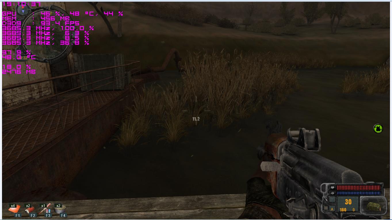

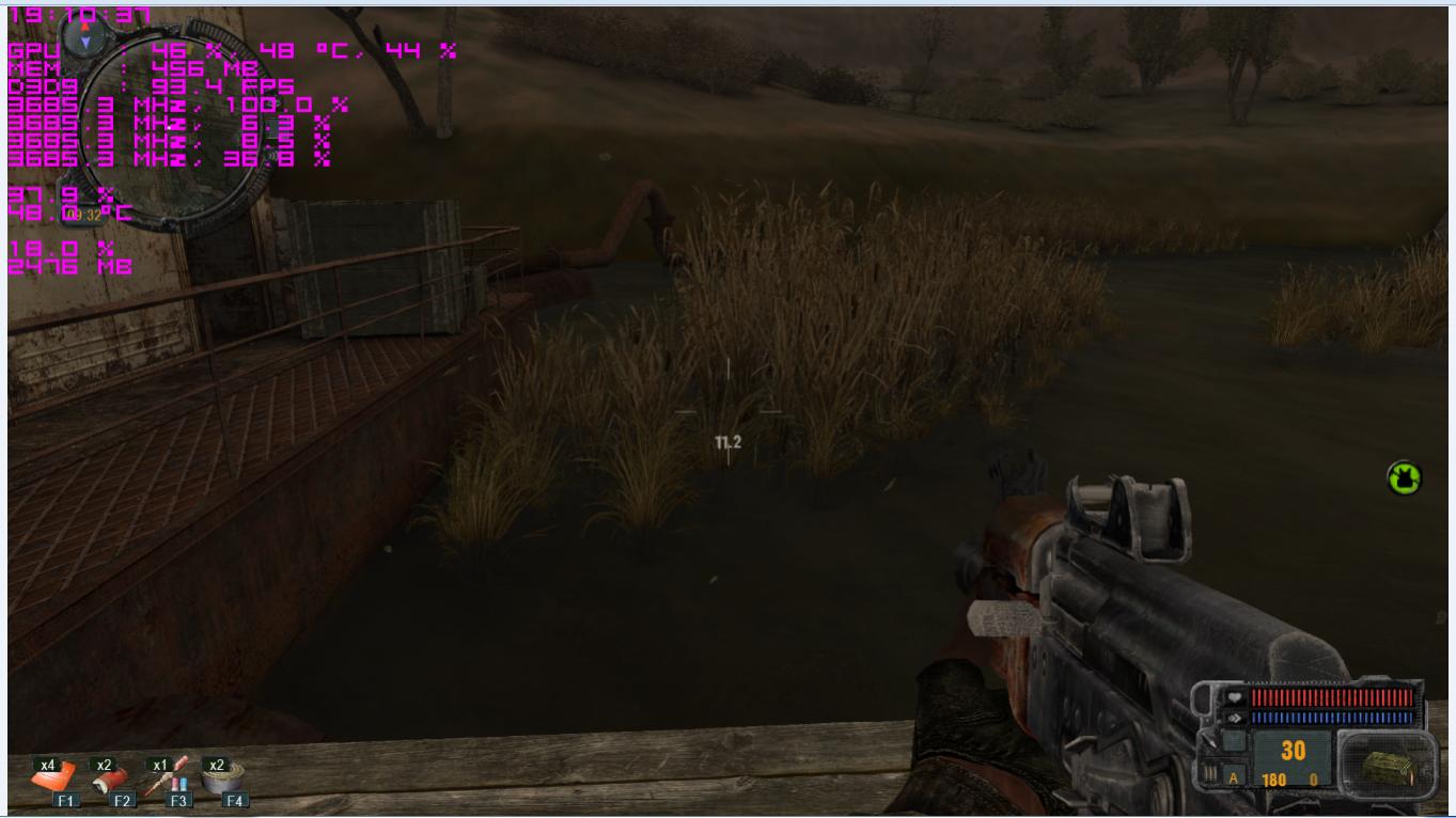

war bei mir in Stalker Schadow of CH. dasselbe ( über 200 Fps / 99 % # mit V Sync 60 Fps / 40 % ) .
Hab blos nicht mehr dran gedacht .
