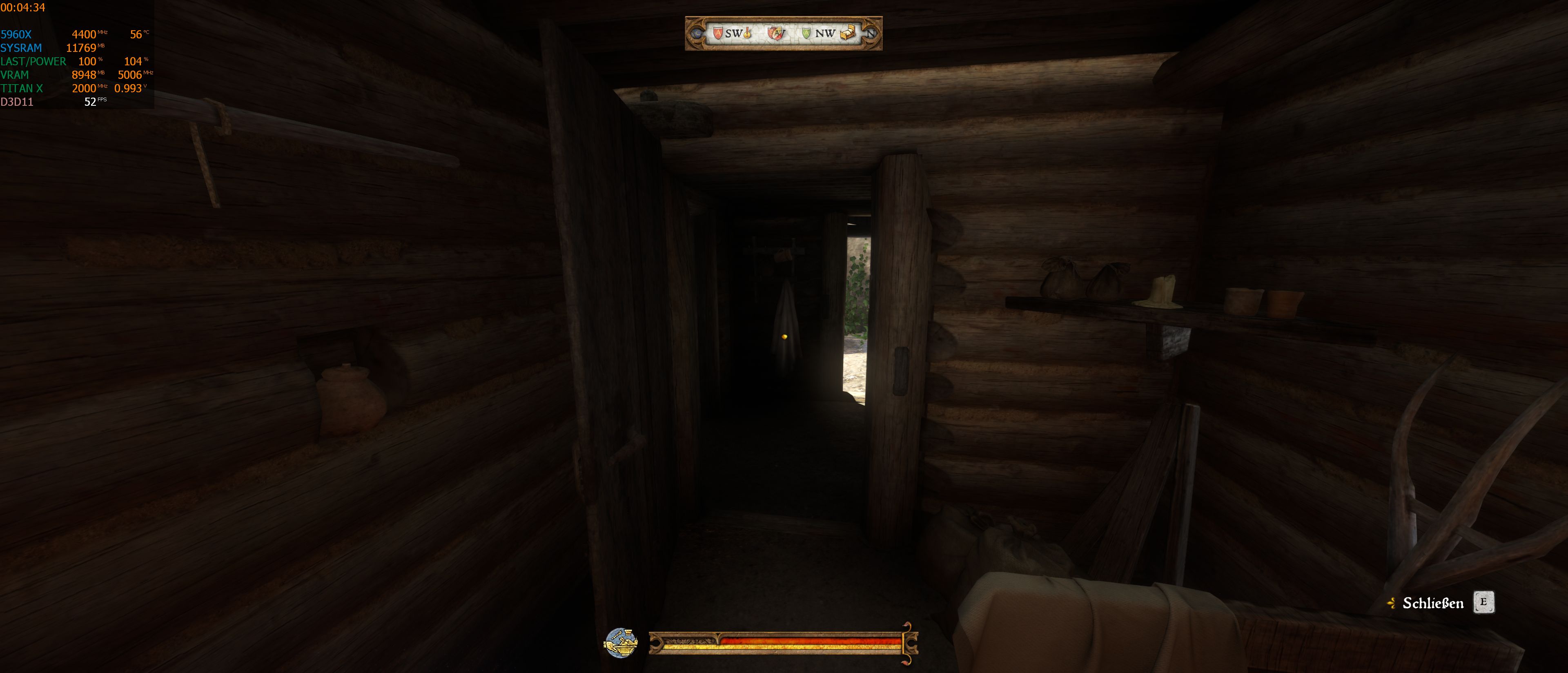

da das system momentan mit nur einem RAM modul im single channel mode läuft, würde es mit sicherheit das eine oder andere prozent mehr leistung geben, wenn du ein zweites RAM modul zwecks dual channel hinzufügen würdest.

Ich wollte den RAM aufrüsten, größtenteils wegen flüssigeren Spielen... Das rein und raus tabben geht relativ schnell.
Aber beim spielen vorallem bei Kingdome come, habe ich eine Auslastung von 7gb und mehr des RAMs..
