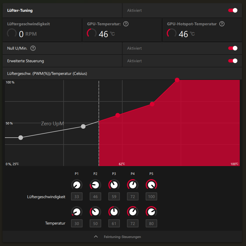

Hi,
Wenn ich das so einstelle, passiert lange Zeit erstmal nix (Zero UpM), aber wenn die GPU-Temp über 50 bzw. 61 °C geht, schalten die Lüfter auf 100 % (ca. 5000 rpm), und kurze Zeit später wieder auf null.
Das wundert mich etwas, die Abstufung erfolgt nicht. Wenn ich die erweiterte Steuerung und das Lüfter-Tuning deaktiviere, ist es normal.
Woran könnte das liegen?
AMD: Adrenalin Edition und Radeon RX 6600 (3 Lüfter).

Nur so: Dein "erster" Punkt außerhalb des Zero-Fan liegt bei 59%.... Das dürfte u.U. auch der Grund sein, warum die Lüfter "schneller" einsteigen.
Die Stock Kurve dürfte wesentlich "niedriger" liegen.

@Denniss Das Problem ist, dass die Lüfter immer laufen, wenn ich das deaktiviere - und das möchte ich nicht.
@kachiri Auch, wenn ich die Lüftergeschwindigkeit alle auf zum Beispiel 40 % setze, passiert das. Ich hab schon lineare Schritte von 33 bis 100 und von 30 bis 80 ausprobiert (also Erhöhung um jeweils 16 bzw. 12), aber auch das hat das Verhalten dann nicht geändert.

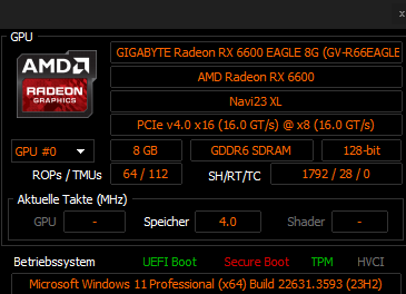

GraKa: GIGABYTE Radeon RX 6600 EAGLE 8G (GV-R66EAGLE-8GD)

Ja, genau, aber ich möchte die Schwelle P3 (59 % und 61 °C) näher an die Zero-Fan-Schwelle heran setzen und verringern, also sollen die Lüfter etwas eher starten und dafür etwas langsamer laufen - wegen der Geräuschentwicklung.

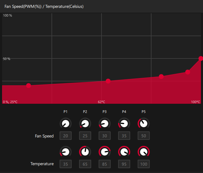

Eigentlich hilft dann nur, den Zero-Fan gar nicht zu nutzen und die Karte halt durchgehend mit Lüftern laufen zu lassen. Unterster Wert dürfte 30% sein. Ist zumindest bei den meisten Karten so. Das würde ich halt mal probieren und die Kurve auch möglichst lange flach halten.
Das war bspw. meine Kurve meiner RX 6800 (AMD Referenzdesign; da ging es auf 20% runter ;))
Reaktionen: CyborgBeta

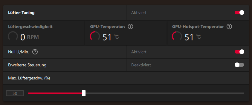

So, hat geklappt! Der Trick war: die erweiterte Steuerung nicht zu aktivieren und das Maximum zum Beispiel auf 50 % zu setzen:
Dadurch laufen die Lüfter wesentlich leiser (bzw. gar nicht bei keiner Last) und die GPU-Temperatur überhitzt auch nicht.
