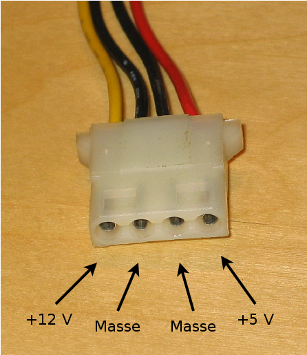

Wenn es 12 VCD Lüfter sind, wovon ich ausgehe, dann kannst Du diese auch mit 7 VDC oder 5 VDC betreiben.
Du hast mit Deinem Netzteil alles an Bord:
5 V bekommst Du zwischen + 5 VDC und GND
7 V bekommst Du zwischen +12 VDC und + 5 VDC
Bei 5 V kann es sein, dass die Lüfter eventuell nicht mehr anlaufen, bei 7 V werden sie es sicher.
Siehe dazu... link

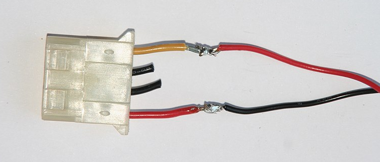

Ich hatte mal einen Office-PC, da hat das mit den Lüftern auch nicht funktioniert. Ich habe dann für den CPU- und Gehäuselüfter 7 Volt zwischen gelb und rot abgegriffen. Man benötigt ja nur etwas Draht und Isoband.
Die 12V-Lüfter laufen mit 7 Volt mit ca 30 % und sind recht leise.
Gibt es natürlich auch fertig...link
Reaktionen: hansstramm

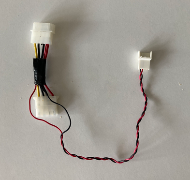

hmm.. okay dann werde ich vermutlich auf Molex umsteigen, vermutlich besser als jetzt auf volllast. will nur ungern irgendwelche adapter zurecht löten, und das ding muss sowieso nochmal auf wenn der S-ATA strom splitter da is, damit das BluRay laufwerk wieder angeklemmt werden kann.. musste mich doch tatsächlich zwischen RGB und laufwerk entscheiden...
trotzdem danke für alle tips und ideen, stört mich grad mehr als es sollte dass das mainboard keine DC lüftersteuerung hinbekommt.. definitiv nie wieder ASRock.
Habe gerade nochmal in der "Kiste" geguckt, er ist noch da...
Am Lüfterstecker war dann noch ein Y-Adapter.
Auf die Polung achten und am besten ein Voltmeter benutzen!
habe mir die standard-adapter angesehen die bei sharkoon dabei waren, habe 3 stück, jeder lüfter hatte einen. der ist auf die letzten beiden pins gepolt, also 5V und GND. demnach 5V, und ist schließlich original also sollte klappen. dann stopf ich das ding da rein, setz auf das teil einen 4-fach 4-pol splitter und klemm da die lüfter an, dann sind sie wenigstens leiser.
