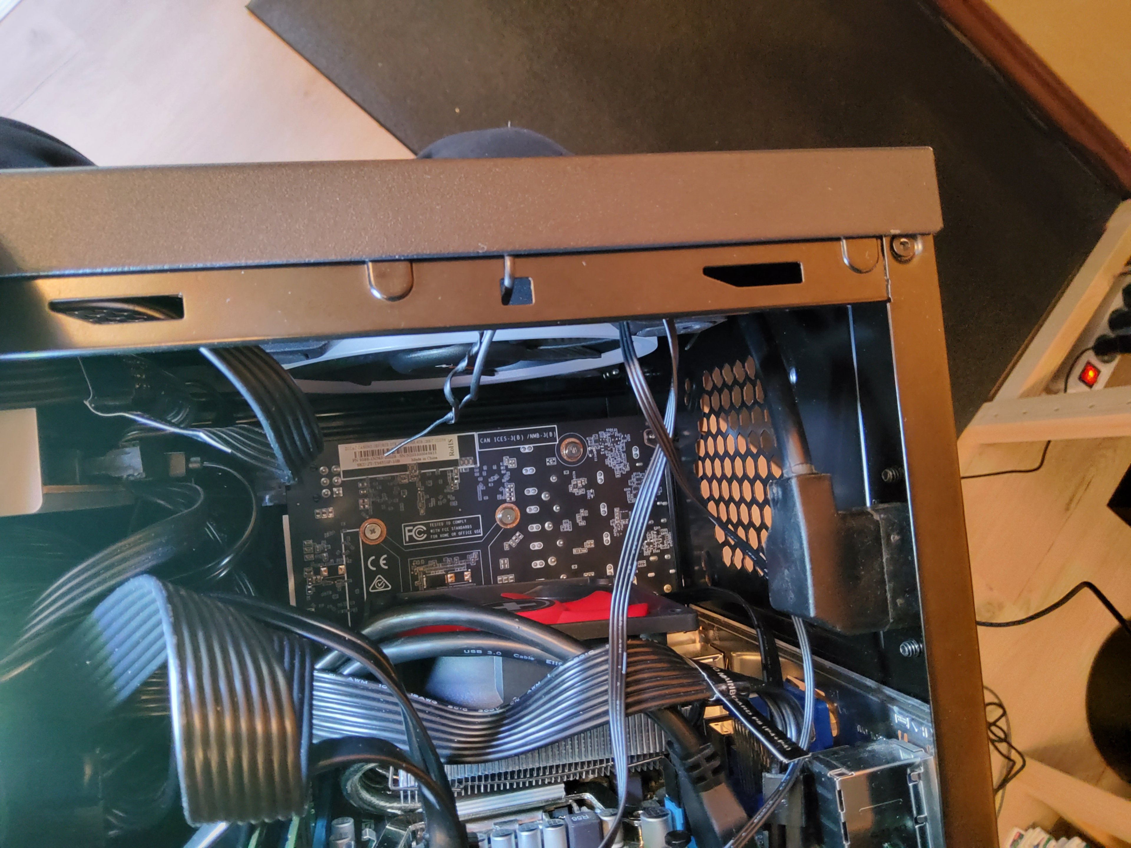

Im Deckel über dem Sockel ist ein 120mm bequiet Light wing
Die Höhe ist max 55, allerhöchstens 60mm, die Breite liegt bei max 95mm.

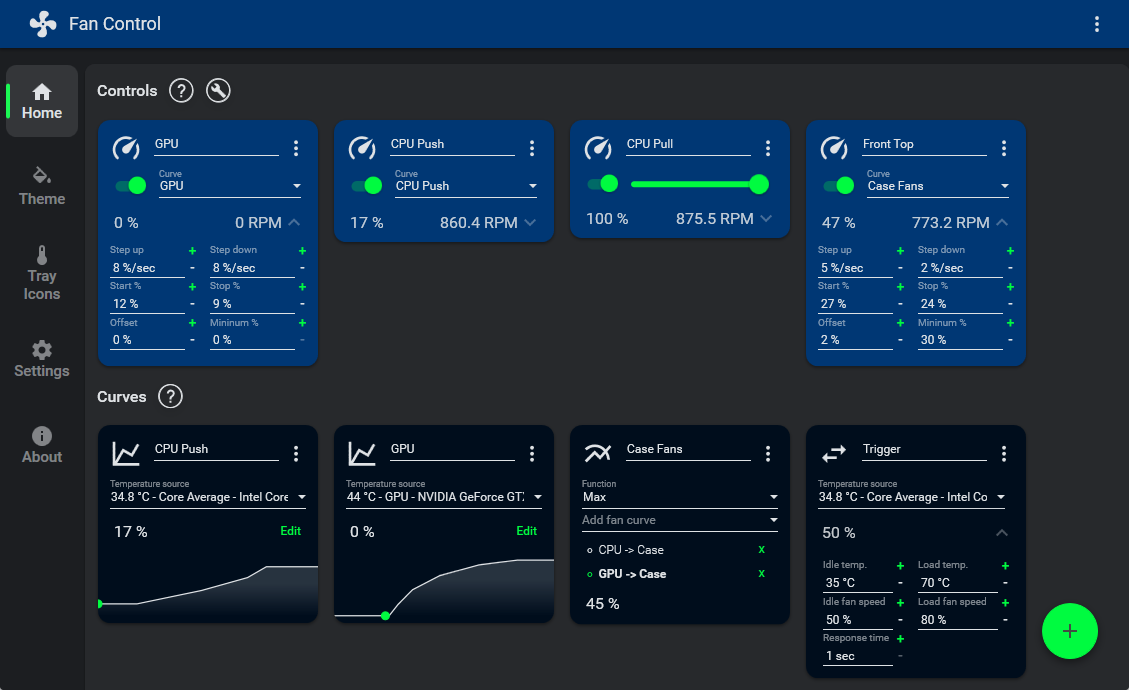

Evtl. ist dann Fan Control etwas für dich.
Mit der Software können alle erkannten Lüfter individuell eingestellt werden.

Asche auf mein Haupt, hab mich da völlig versehen, hat mich die Erinnerung getäuscht..
Ihr habt natürlich Recht, ich hab massig Platz zwischen cpu und Deckellüfter.
Jetzt, also mit dem xilence cpu Lüfter, der 55mm hoch ist, hab ich noch über 70mm Luft nach oben.
Da gehen also einige mehr als ich gedacht hab. Breite ist aber auf max. 95mm festgesetzt.

Kein Wunder, das die CPU zu heiß wird. Die Lüfter saugen ja beide! Also der CPU-Lüfter saugt und pustet nach unten gen CPU und der Case-Lüfter saugt von der selben Stelle und Pustet nach draußen.
Ich denke, wenn du den LightWing umdrehst, sodass er den CPU Lüfter/Kühler mit Frischluft versorg, sollten die Temperaturen runter gehen.
Ja, ich denke, dass der Airflow sehr bescheiden ist.

Fan Control in seiner aktuellen Version ist aber sehr merkwürdig gestrickt, das habe ich ehrlicherweise nicht verstanden, was dort wie einzustellen ist, bzw was es bedeutet.
