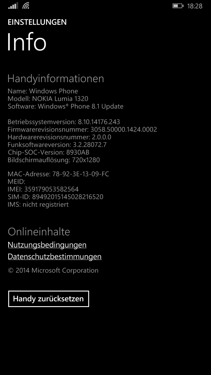

Nach dem arvato von FR nach DE gewechselt hat, sieht es wie folgt aus RM-994_eu_euro2_212 RM-994_059V6T4_IMEI Firmware DE Cyan 3058.50000.1424.0002
Bislang läuft bei mir alles problemlos. Keine Abstürze oder sowas mehr.
Hier mal meine Firmware.
