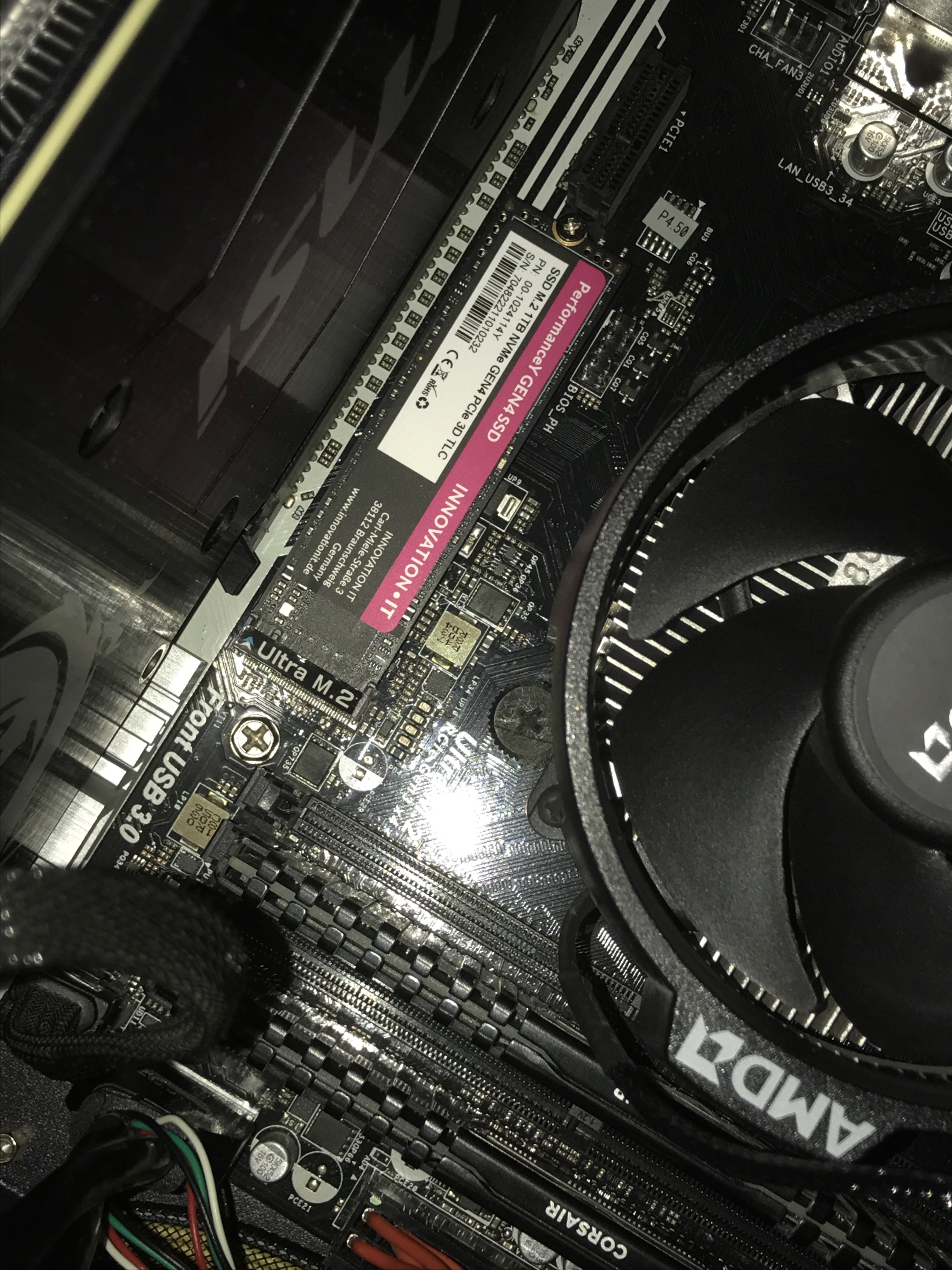

ich habe mir eine neue M.2 SSD gekauft (1x SSD M.2 1TB PerformanceY GEN4 NVMe PCIe 4.0 x 4), doch leider wird mir die Festplatte einfach nicht im BIOS angezeigt. Habt ihr vielleicht eine Idee? Ich habe ein AsRock X370 Pro4 Mainbord und das BIOS auf 7.0 geupdated, die SSD im M.2 Ultra Slot und den zweiten M.2 Slot nicht belegt.

Hast du sie auch korrekt drinnen?
Yes, habe Sie auch nochmal ausgebaut und wieder eingebaut. Beide Male ist die SSD richtig eingeklickt.

Steckt eine PCIe-Karte im Slot PCIE4? Dieser soll ja deaktiviert sein, wenn M2_1 verwendet wird.

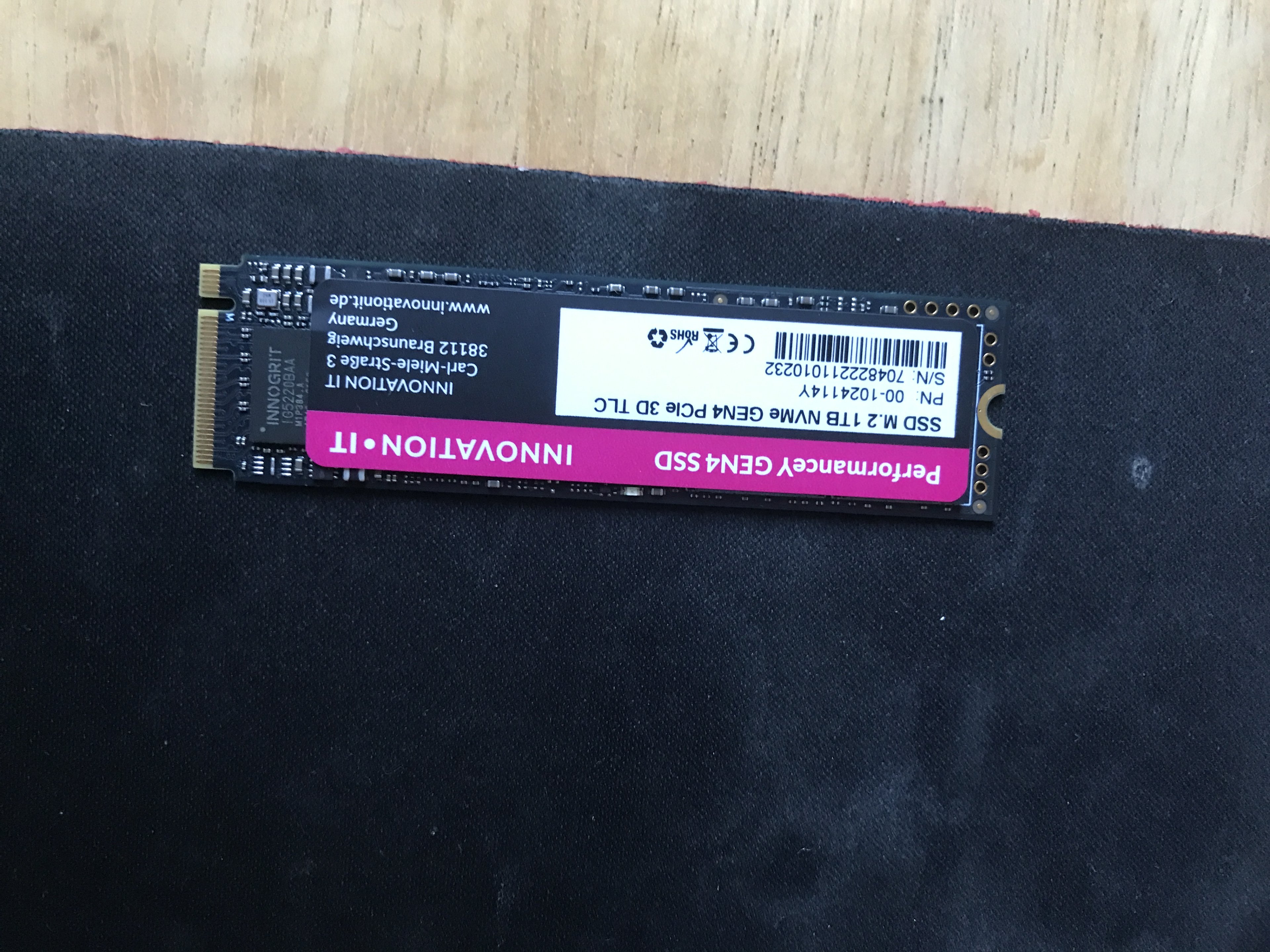

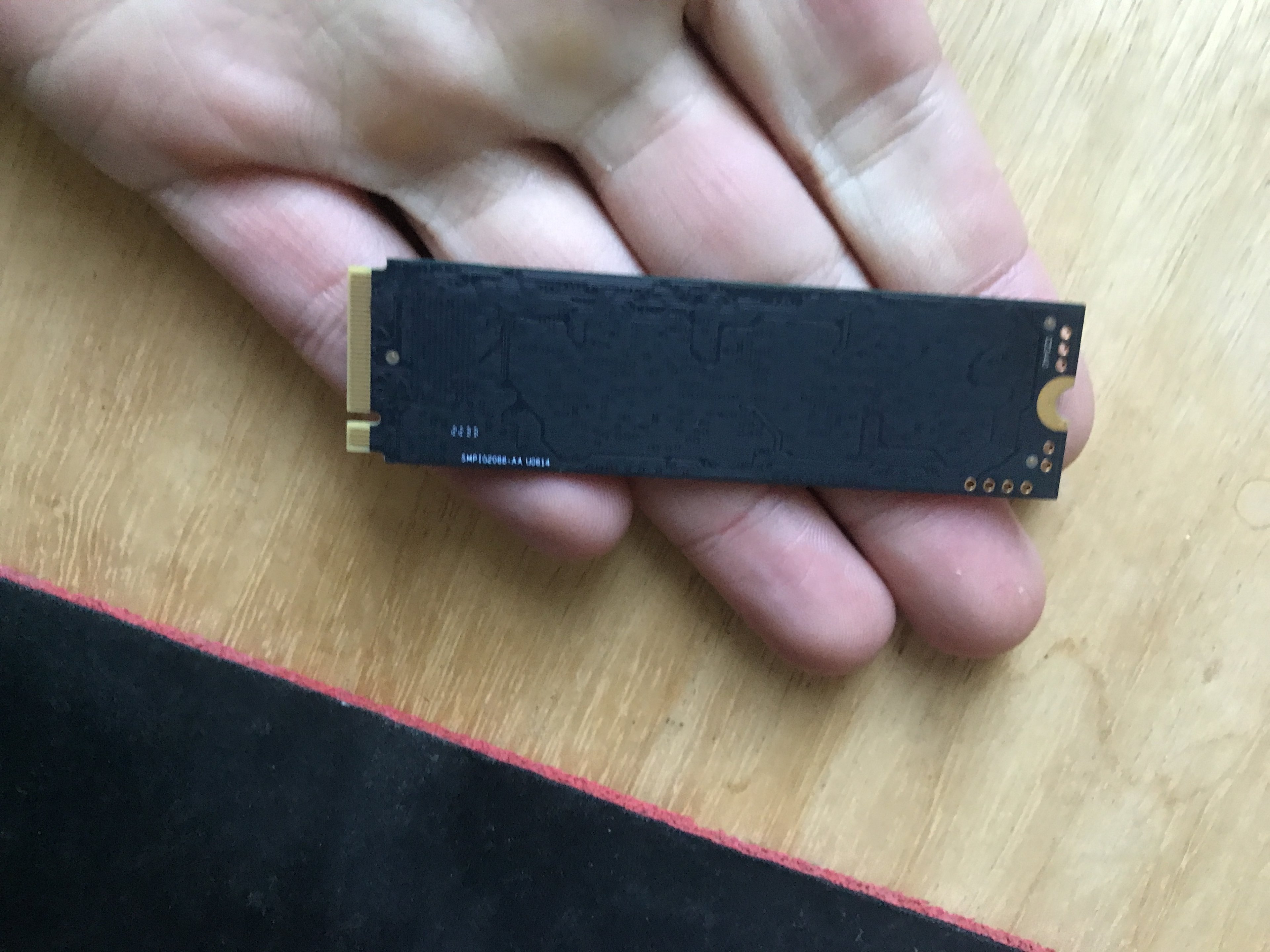

Es wurden auch schon Fake M2-SSDs ohne Speicherchips verkauft. Mache mal Fotos von beiden Seiten.
Reaktionen: Matthias80
Ah du hast komplett recht, ist von ASRock. Der zweite PCIE(4) Slot ist frei.
Ich schicke morgen früh mal Bilder von der SSD
Hier ein paar Fotos.

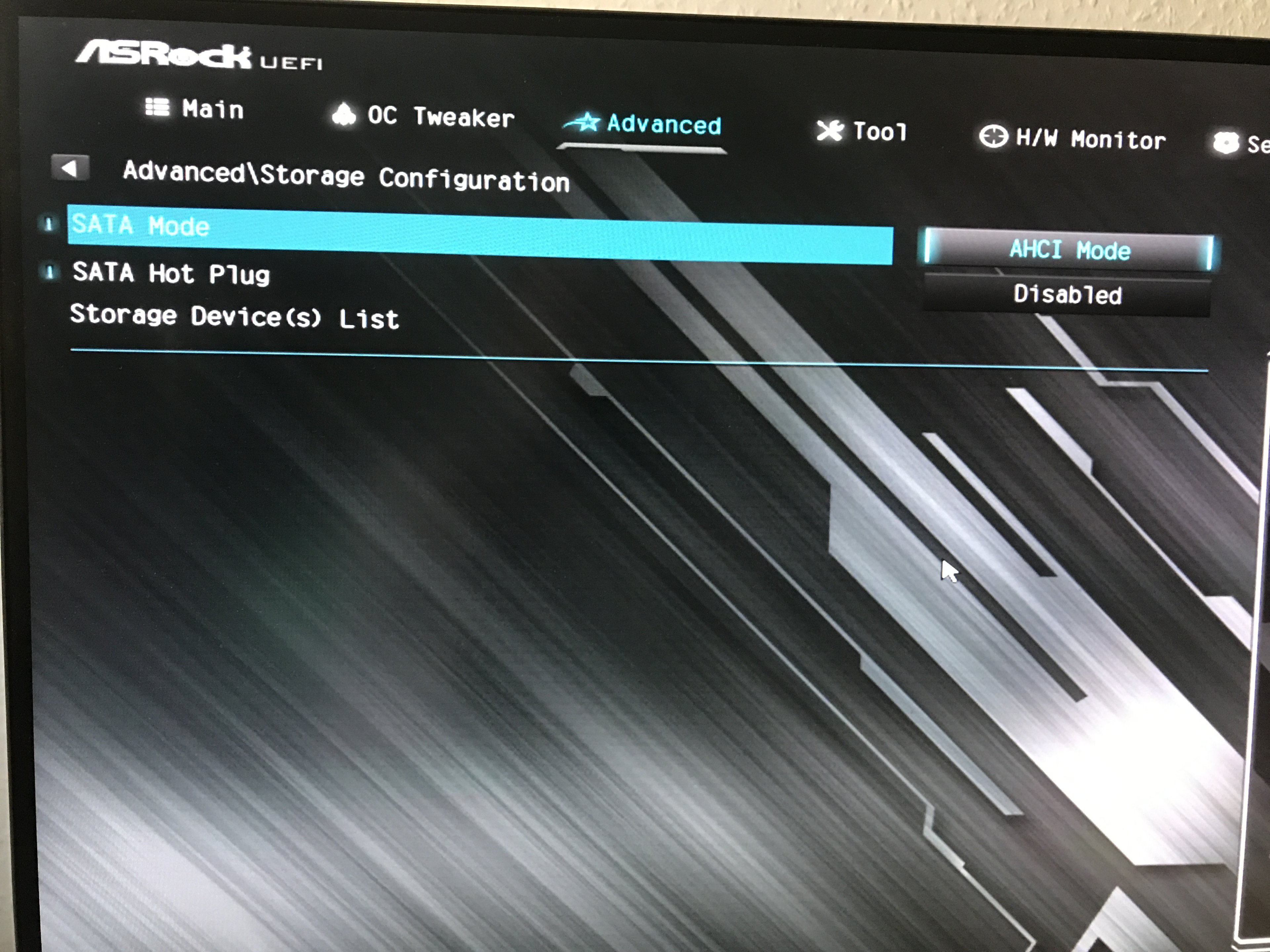

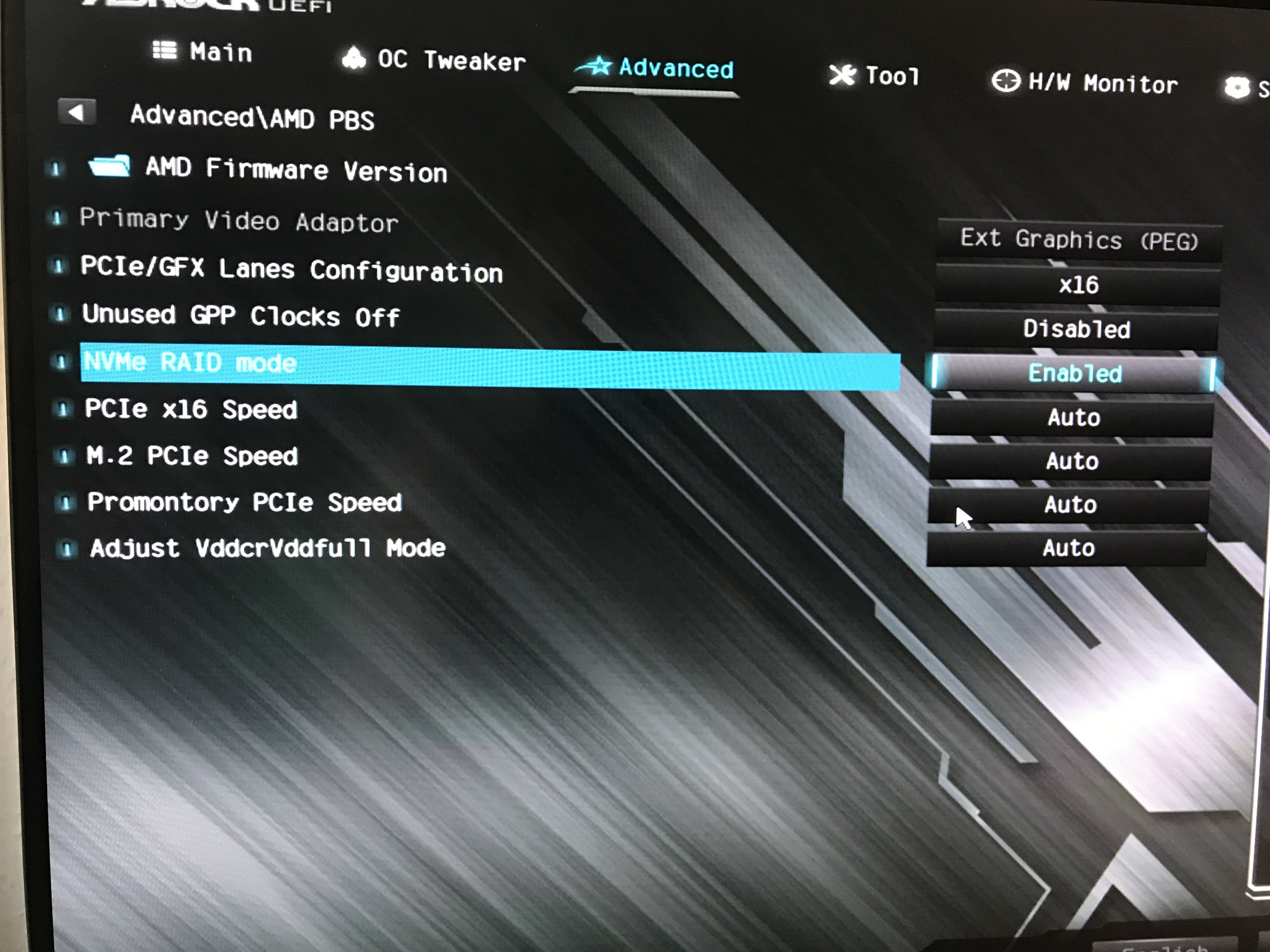

Vielleicht hat es was mit den PCIe oder NVMe Speed Einstellungen zu tun?

Andy4 schrieb:
Kleine Korrektur: Kosatec ist kein OEM. OEM steht für Manufacturer und es gibt in Europa nur zwei SSD Produzenten mit Wilk Electronic in Polen und Swissbit in der Schweiz/Deutschland. Swissbit ist auf keinen Fall der Hersteller da die sich auf den Netcom/Industrial Markt spezialisiert haben und Wilk hat zwar Consumerprodukte im Portfolio aber sehr viel wahrscheinlicher ist es, dass bei Kosatec wie so oft einer der Ostasiatischen ODMs der Lieferant ist und die nur ihr Label für ihre InnovationIT Marke draufkleben (lassen).
Das sind pauschal erstmal nicht schlechte Produkte, siehe die unzählichen SSDs verschiedenster Hersteller die z.B. das Phison Referenzdesign nutzen. Die taugen schon was. Ist eher die Frage was es da für ne Qualitätsklasse für die Komponenten als Vorgabe gilt. Das entscheidet dann am Ende über die Haltbarkeit und Qualität.
