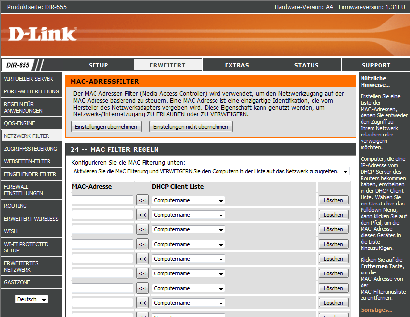

meine frage ist, ob ich mit unserem router (D-Link DIR-655) bestimmte MAC adressen blockieren kann. Ich habe das problem schon gesucht aber fast alle ergebnisse verweisen zu einem "MAC filter", bei dem ich jede einzelne zugelassene MAC freischalten muss. Gibts diesen filter auch umgekehrt? also dass alle MAC adressen zugelassen sind ausser einige?

Hab mal in mein 655er geguckt, der kann MAC Blacklist, da warste wohl einfach nur Blind beim Menüsurfen :daumen:
