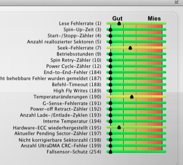

Grafiktest von TechTool liefert ein "Bestanden". SMART - Test der HDD siehe Anhang. Ich weiß leider selber nicht was das bedeutet.
Währen einem Oberflächentest von Techtool stürzte der Mac ab. Bildschirm mit Streifen. Danach aus und wieder ein. Selben Symptome. Aus Interesse hab ich den Mac hinten aufgemacht um zu schauen welches Bauteil heiß wurde. (Rechter Lüfter)
Ein neuerlich Start funktionierte Problemlos.
