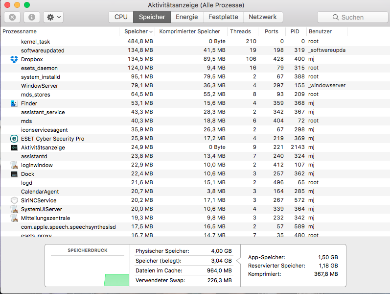

Bevor du etwas umbaust mach bitte mal ein Bildschirmaufnahme der Aktivitätsanzeige Reiter Speicher und lade diese hier hoch um mal zu prüfen ob der Arbeitsspeicher wirklich voll ist.
Ob die Festplatte defekt ist kannst du mit den Festplattendienstprogramm prüfen in dem du die Festplatte auswählst und dann auf Erste Hilfe klickst. Eine neue SSD kann in diesem Fall aber nicht schaden.
Hier der Screenshot:
ESET Security war zumindest in der Vergangenheit eine Datenbremse die für eine Verlangsamung sorgte. Ob das aktuell noch so ist könnte ein Vergleichstest sicher klären. Intego und Bitdefender waren bisher immer sehr gut in der Performance. Dies aber bitte nur als zusätzliche Randbemerkung verstehen.
