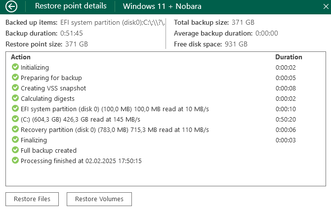

So Leute bin jetzt wie folgt vorgegangen. Habe unter Windows die C Partition so verkleinert wie groß die Von Nobara eben sein sollte. Dann vom Nobara Stick gebootet und Nobara installiert. Funktioniert auch alles einwandfrei. Läuft super schön flüssig und 1A auf meiner Kiste. Und ich bin überrascht wie gut OpenRGB funktioniert. Habe nun drei Fragen.
1. Starte ich meinen Computer kann ich logischerweise ausählen welches BS ich laden möchte. Wieso werden von Nobara soviele verschiedene Versionen angezeigt? Auf meinen Notebooks läuft nur Nobara und Mint daher habe ich dort dieses Problem nicht.
2. Gibt es unter Linux ein ählniches Programm um seine Lüfterkure anzupassen evtl. sogar automatisch? Bei meinem Ausus Board war Armory Crate dabei mit dem ich super zufrieden bin und er mir sogar sogar von Haus aus super Lüfter Profile angeboten hat die 1A sind. Gibt es sowas ach unter Linux? Wenn ja wie heitßt das Programm?
3. Wie kann ich meinen genzen Rechner am besten ver Veeam Sichern. Wenn ich den kompletten Rechner sicher also Entire Computer dann müsste er die Nobara Partition doch auch einfach mitsichern oder irre ich mich?
Beste Grüße
OK obwohl ich bei Veeam Entire Computer gewählt habe hat er nur Windows gesichert. Dann muss ich wohl nochmal den Veeam Agent für Linux installieren. Und dort nochmal alles sichern. Schade das es so nicht geklappt hat.
