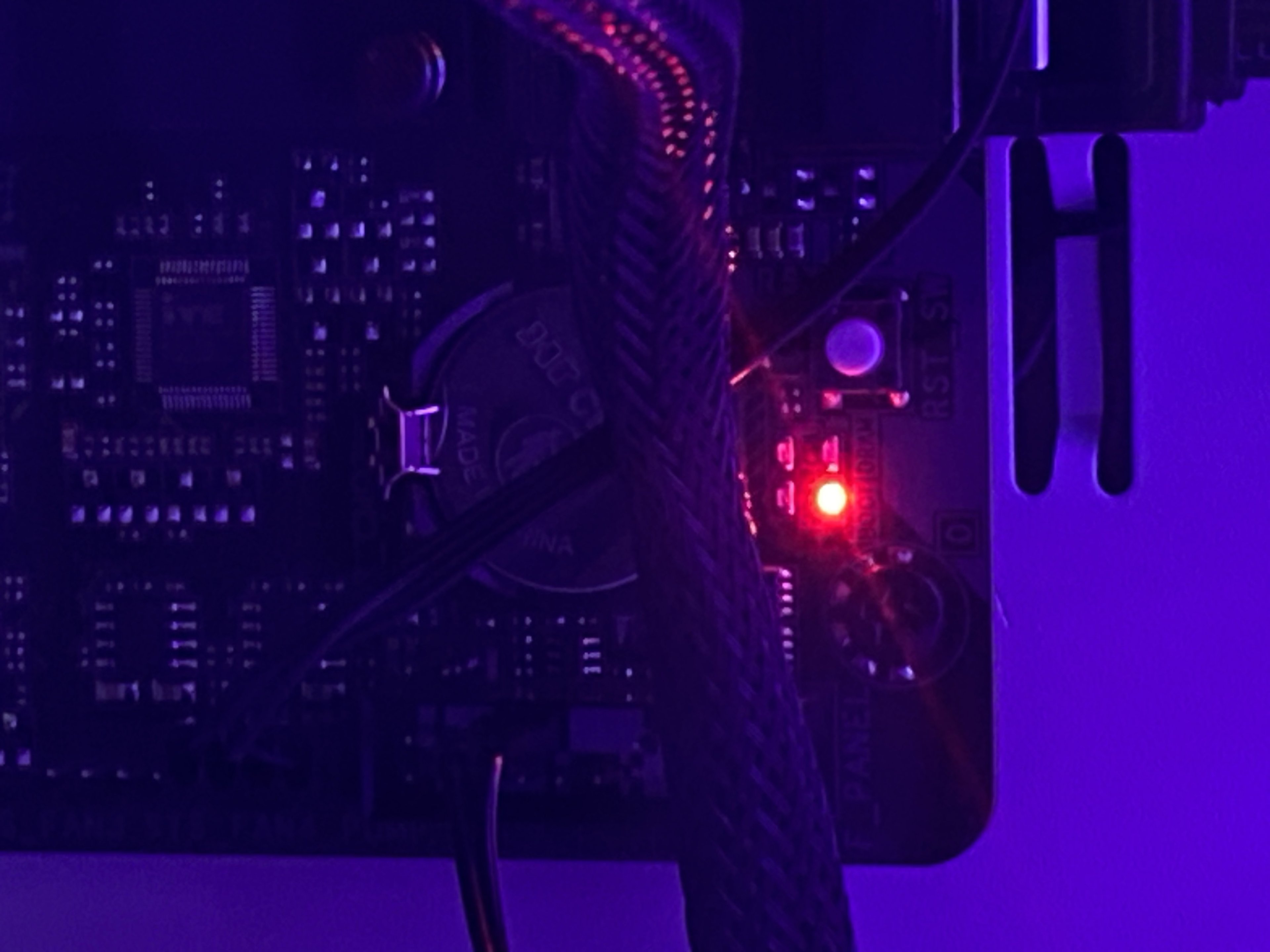

Mainboard BOOT LED leuchtet rot
Toasty1337
Cadet 1st Year
Feb. 2023
15

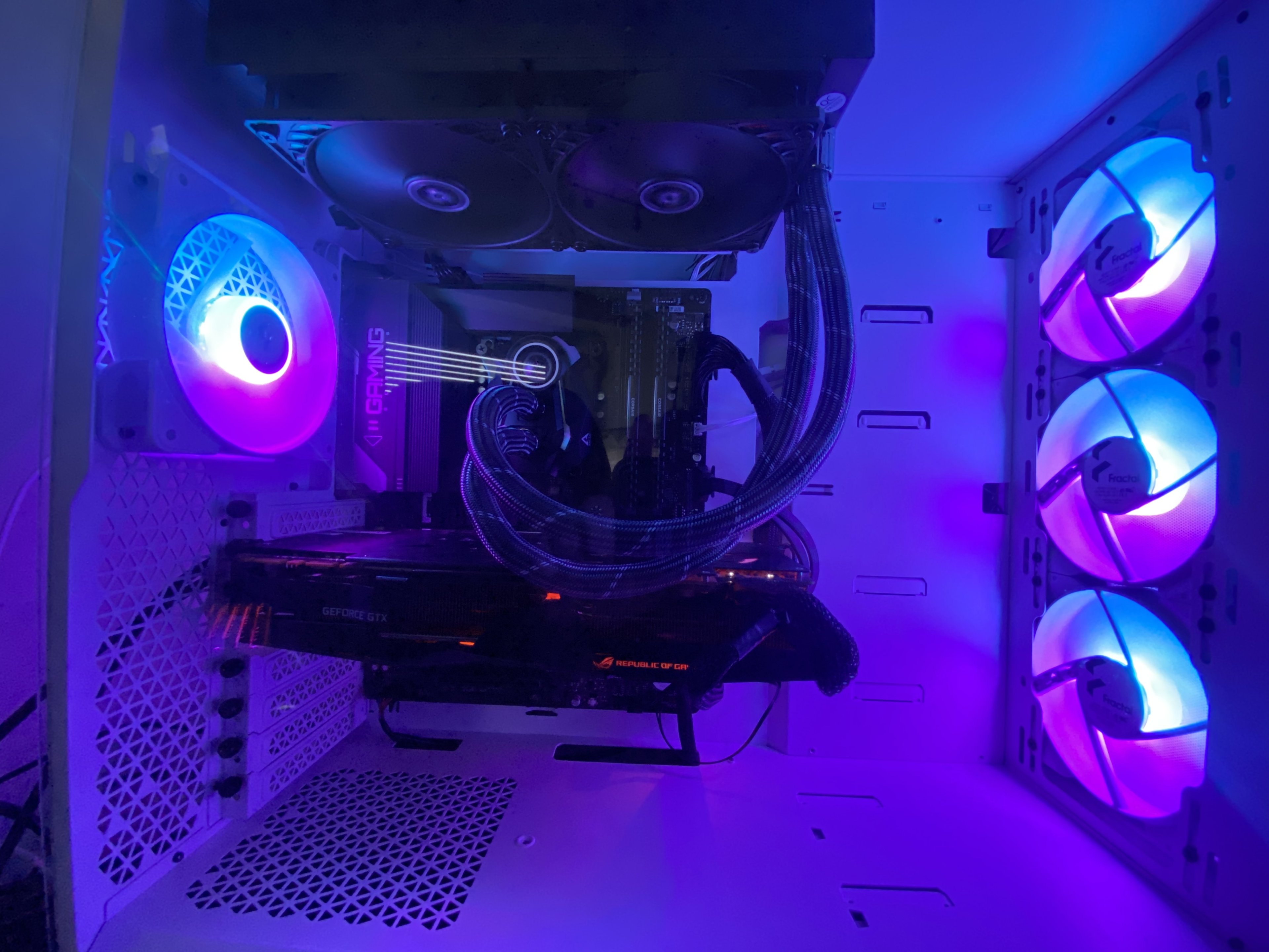

Hallo ich habe vor 2 Tagen mit einem Freund einen Pc zusammengebaut ich bin in Sachen Pc kein Profi mein Freund kennt sich aber schon mehr aus, nur wir kommen nicht mehr weiter da das Mainboard ein rotes Licht meldet wo dran steht Boot und meine Monitore auch kein Signal kriegen obwohl alles Strom hat.
P.s. Ich kenne mich in sowas null aus deswegen hoffe ich könnte mir jemand da helfen auch bei der nicht so guten Beschreibung des Problems.
Verbaut sind
Gigabyte B760 GAMING X DDR4 So.1700 DDR4/ATX retail
Intel Core i5 13400F 10 (6+4) 2.50GHz So.1700 BOX
Arctic P12 PWM 120x120x25mm 200-1800 U/min schwarz
eine GeForce Gtx 1080 ti
Und 2 mal DDR 4 RAM welcher genau weiß ich nicht mehr

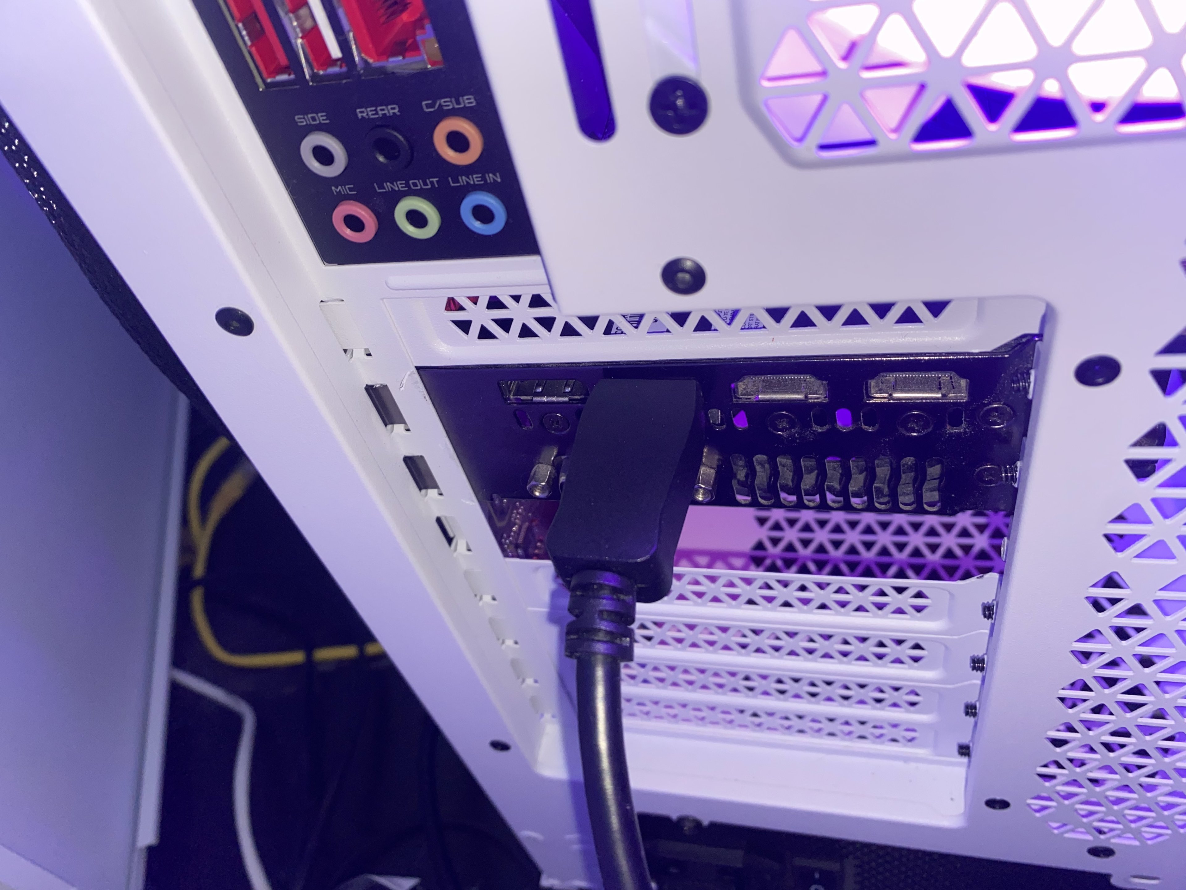

Ja, wo steckt es denn derzeit rückwärtig am PC drin? Mach mal ein Foto!

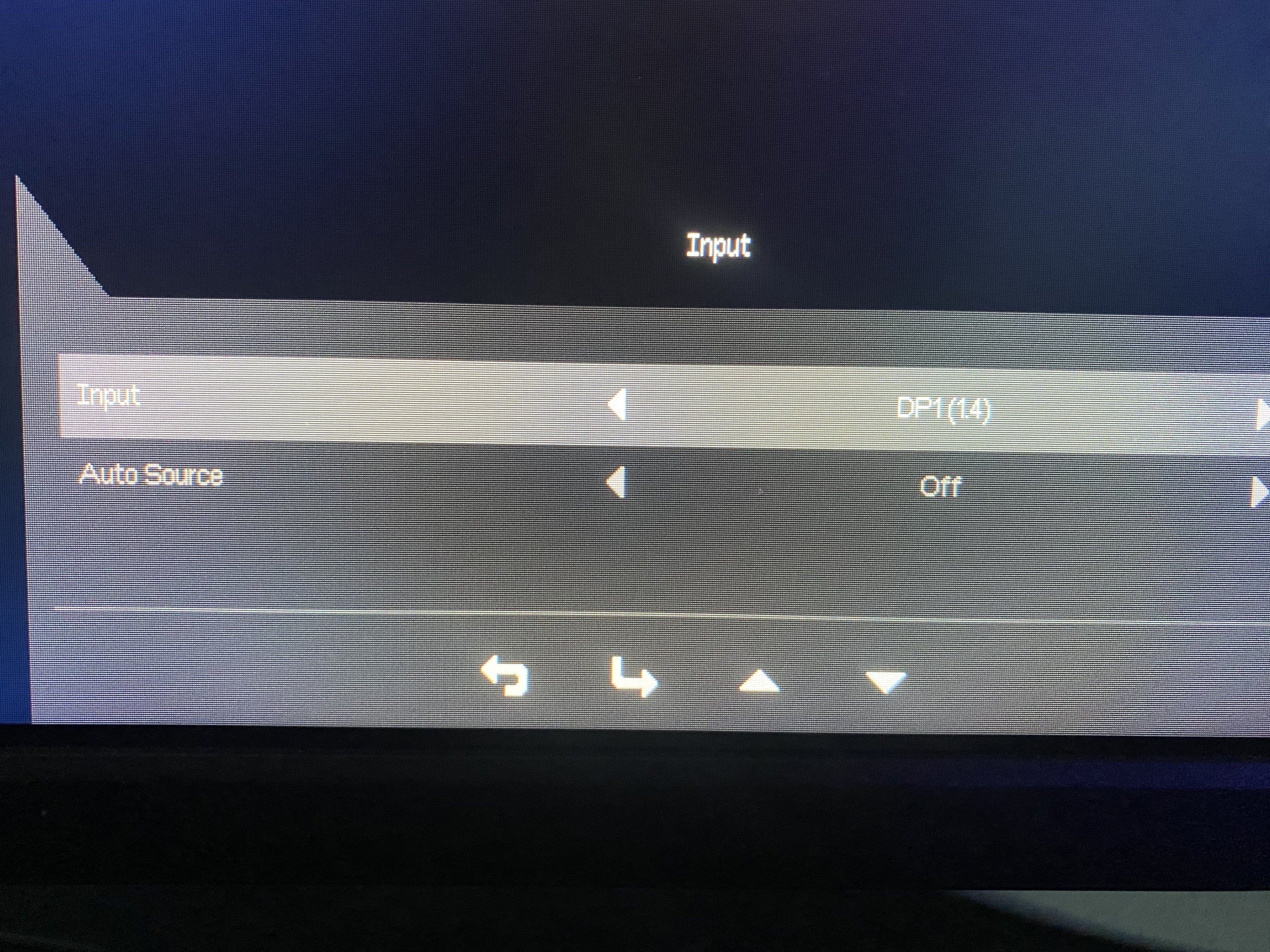

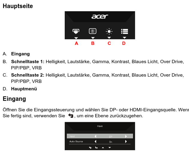

Und hier kannst Du laut Manual für den Bildschirm den DP-Eingang gezielt auswählen:
Menu aufrufen und schauen auf was das steht. Mach ggfs. mal ein Bild vom Menu und dem Eingang
Tekkno_Frank schrieb:
Achtung DP 1 oder 2? Wenn der 2 hat dann ist da ne Nummer.
Wie Du sagtest der hat 2 DP Eingänge. Die kann man normal separat auswählen. Oder versehe ich Dich falsch?
Ist DP 1 und ja im Monitor kannst du die auch auswählen steht auch auf DP1
Yepp, dann kommt nix an
DAS ist das Problem
Verkabelung prüfen und Eingangsauswahl prüfen.
Es ist alles in Ordnung eingesteckt habe auch nur einen drin
wichtige Frage und
im Menu mal auf Auto Source "on"
dann nochmal durchlaufen lassen.

Zum Bildschirm: Schalte mal testweise Auto Source ein!

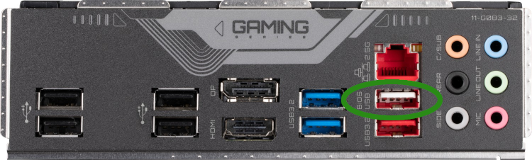

Zumindest das UEFI kannst Du aktualisieren:
Q-Flash Plus allows you to update the BIOS when your system is off (S5 shutdown state). Save the latest
BIOS on a USB thumb drive and plug it into the dedicated port, and then you can now flash the BIOS
automatically by simply pressing the Q-Flash Plus button.
For instructions on using the Q-Flash and Q-Flash Plus utilities, please navigate to the "Unique Features" page
of GIGABYTE's website and search for "BIOS Update Utilities."
Im grün markierten Port wird der mit dem aktuellsten UEFI vorbereitete USB-Stick eingestöpselt:
OK. Ich denke, es liegt an der Firmware der Grafikkarte in Verbindung mit der Firmware des Mainboards (UEFI). Das UEFI kannst Du dank Q-Flash Plus auch ohne "Bild" aktualisieren, jene der Grafikkarte allerdings nicht, dazu bräuchte es ein System, mit dem sie funktioniert, und ein laufendes Windows, von dem aus man aktualisieren kann. Ich verweise nochmal auf:
