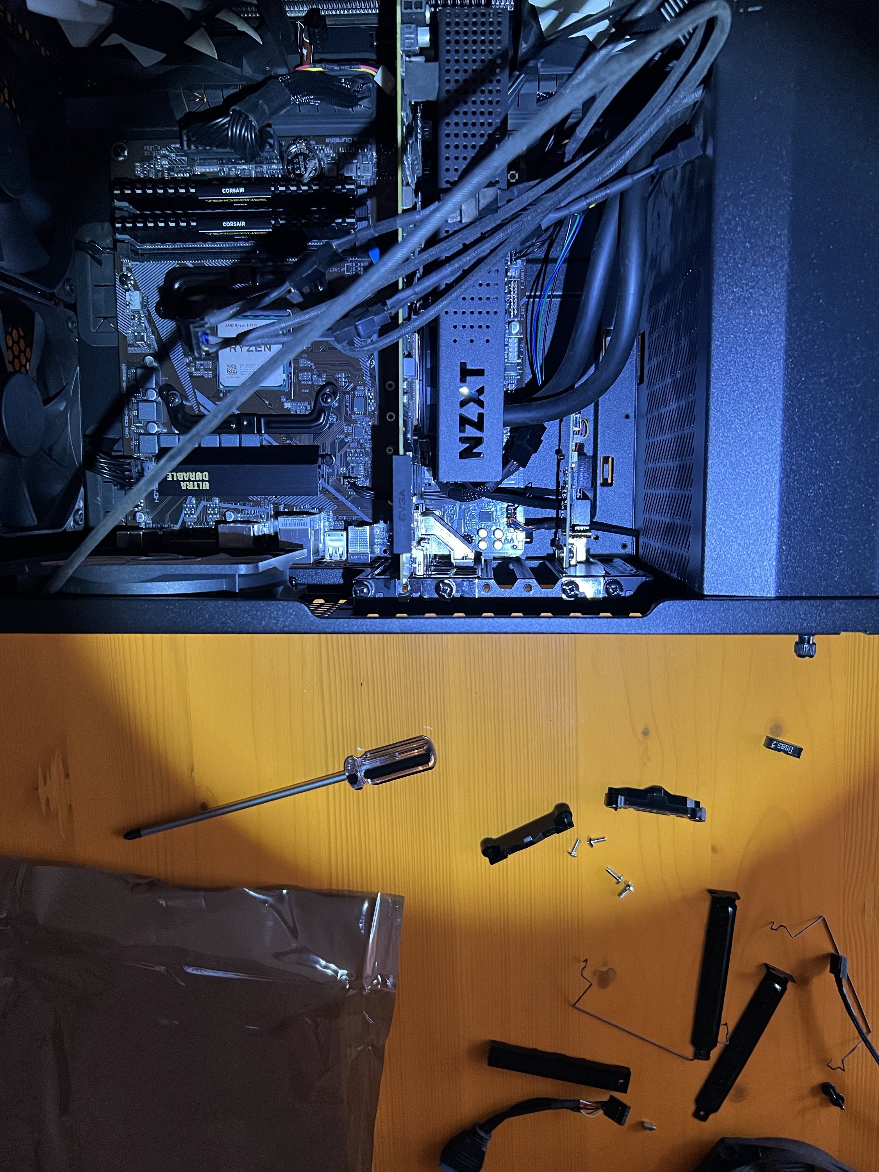

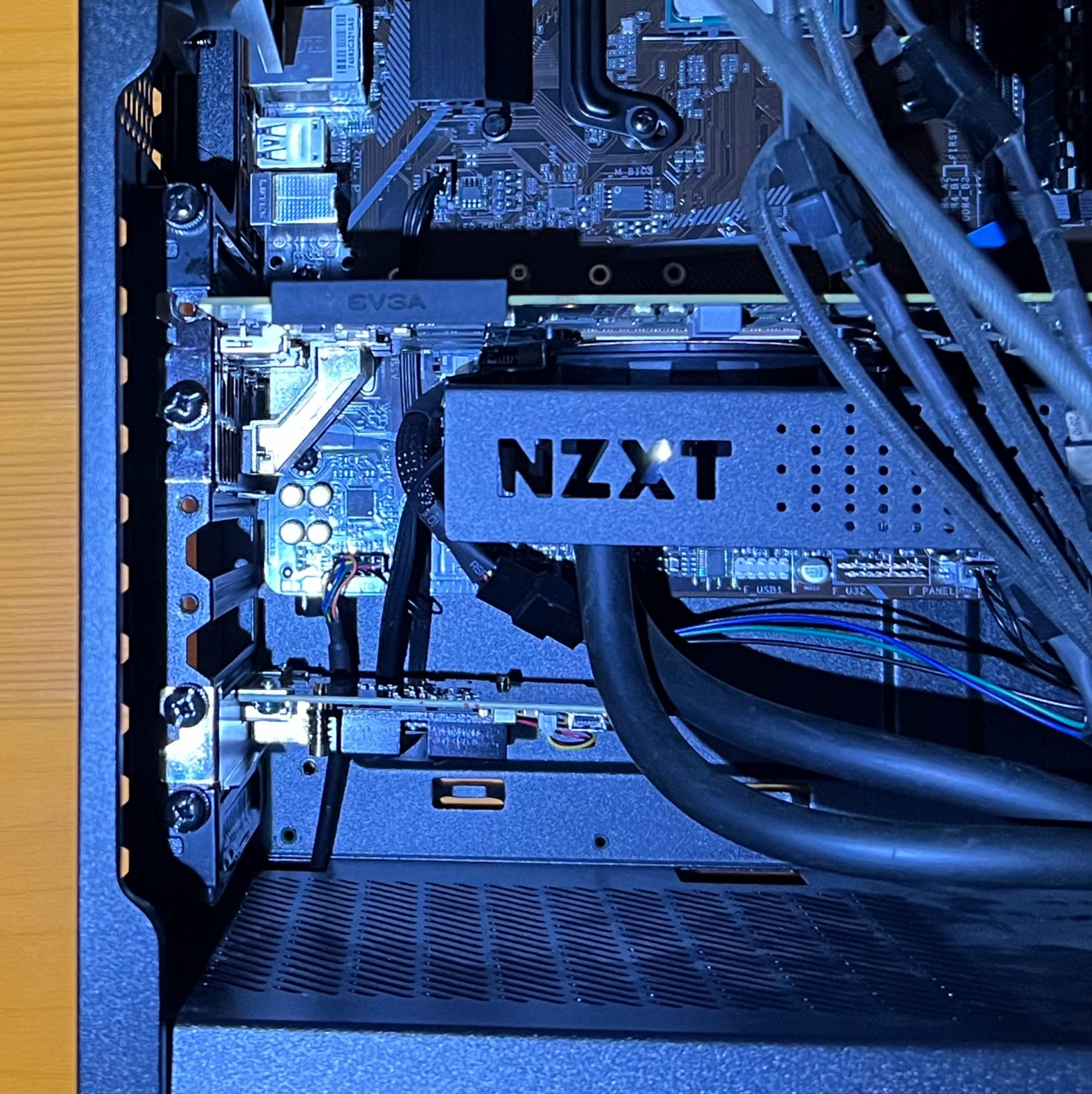

Heute beim Zusammenbau nun das Problem, passt nicht. (Bild angehängt)
Mein Fehler hier war, ich dachte ich kann die Graka in den unteren hängen und
die Blackmagic oben, geht natürlich auch, aber dann nur PCIe x4 für die GPU,
war zu lange aus dem Thema um daran zu denken, mein Fehler.
Für die Montage GPU oben ist dann zu wenig Platz zwischen den PCIe Slots.....
bräuchte jetzt also entweder ein Board das mir x16 auf dem zweiten Slot bietet
oder mindestens 3 Slots zwischen dem oberen x16 und einem mindestens x8 Slot für die Blackmagic-Karte.
Auf Geizhals hab ich schon gesucht, aber da sind immer nur 2 Slots Platz zwischen zwei x16
oder Gamingboards ab 250€.
Gibt es hier keine günstigere Lösung bis ca. 150€ ?
Bin anscheinend zu blöd die Geizhalssuche mit den PCIe Auswahlkriterien
richtig zu bedienen, oder es gibt einfach wirklich nichts günstiges......
PS: Oder ist hier die PCIe Geschwindigkeit völlig unwichtig,
da über meine GPU keine 3D-Beschleunigung stattfindet,
sondern nur das Bildsignal (BluRay/Stream) überarbeitet wird (MadVR) ?
