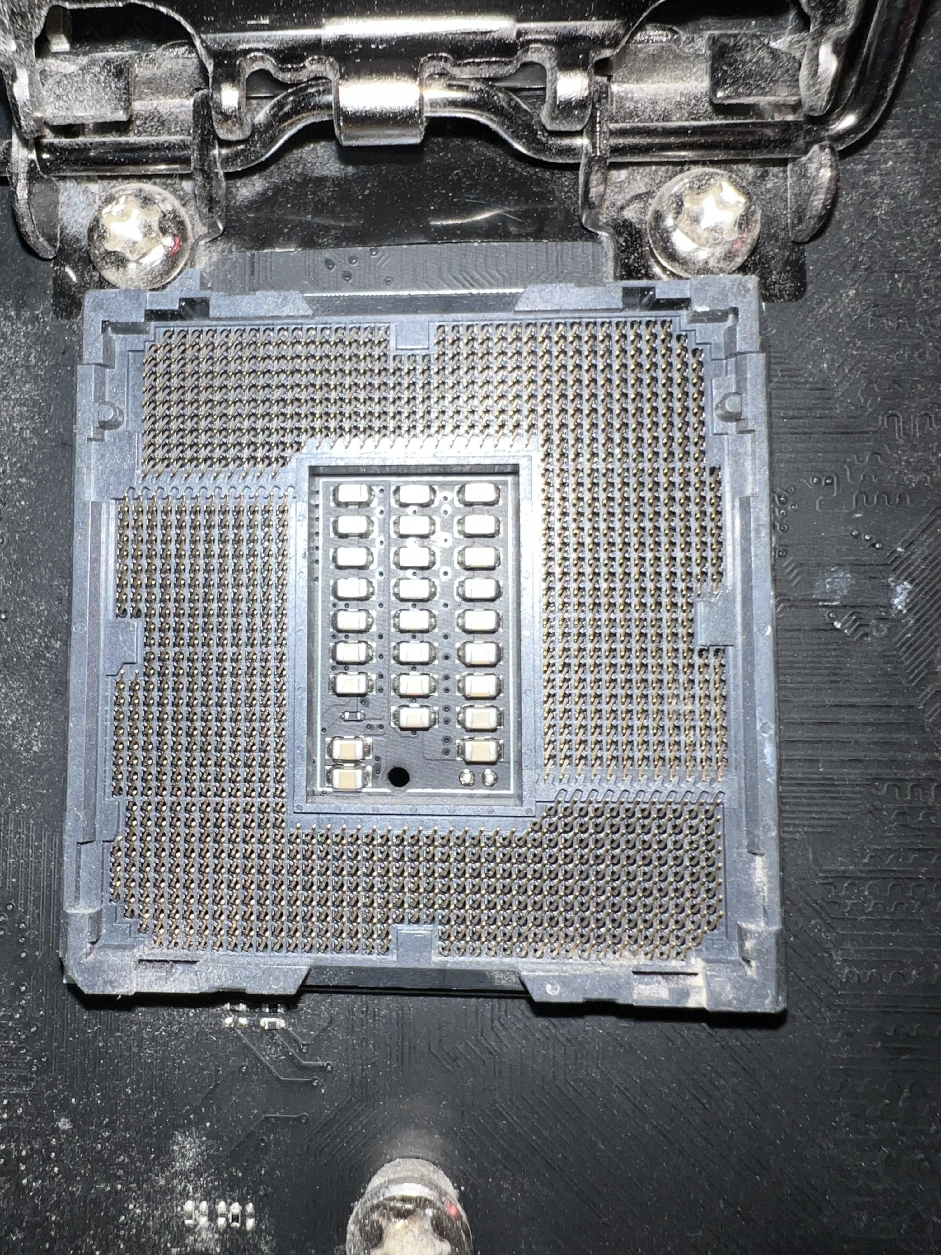

Scheint ein CPU Fehler zu sein, schau dir mal die Pins auf dem Board genauer an.
Die Pins sehen normal aus, würde mich allerdings auch wundern wenn nicht, sie konnten sich ja wohl kaum von alleine im Betrieb verbiegen

Deswegen sollte er sich ja das Board anschauen
Hätten sich aber zumindest später verbiegen können, als die CPU getauscht wurde.
Von dem was man bei Google findet (und da ja schon viel getestet wurde), liegt da aber zu 99% irgendwo das Problem (also bei dem CPU Slot oder sonst wo auf dem Board).
Hätten sich aber verbiegen können, als die CPU getauscht wurde.
Von dem Was man bei Google findet (und da ja schon viel getestet wurde), liegt da aber zu 99% irgendwo das Problem.
Ich sehe keine schiefen pins, und wie gesagt der Fehler kam plötzlich im Betrieb auf, also nicht nach einem CPU Tausch, ich habe nur eine andere reingetan um zu schauen ob die aktuelle kaputt ist
Glaub ich dir, aber das wäre das einzige was mir einfällt, was man wirklich kontrollieren könnte, sonst liegt der Fehler ja irgendwo anders auf dem Board oder in irgendeinem Chip wo man ihn nicht mal so schnell findet.
