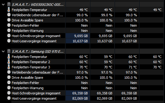

War das mit Smart werte der SSD gemeint?:
OK, nach Fehlern siehts erst mal nicht aus, ohne jetzt die Detailwerte genau zu sehen .. aber die Samsung 970 Evo ... ist mit 70 Grad schon recht warm ...
In welchem zustand war der PC bei dem Bild? .. Idle, Zocken, Gehäuse offen oder zu ?
Wenn die SSD zu warm wird (irgendwo im Bereich 80-85 Grad drosseln die meisten schon), dann kann das auch die Ursache sein.

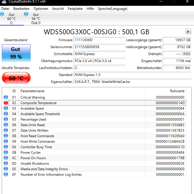

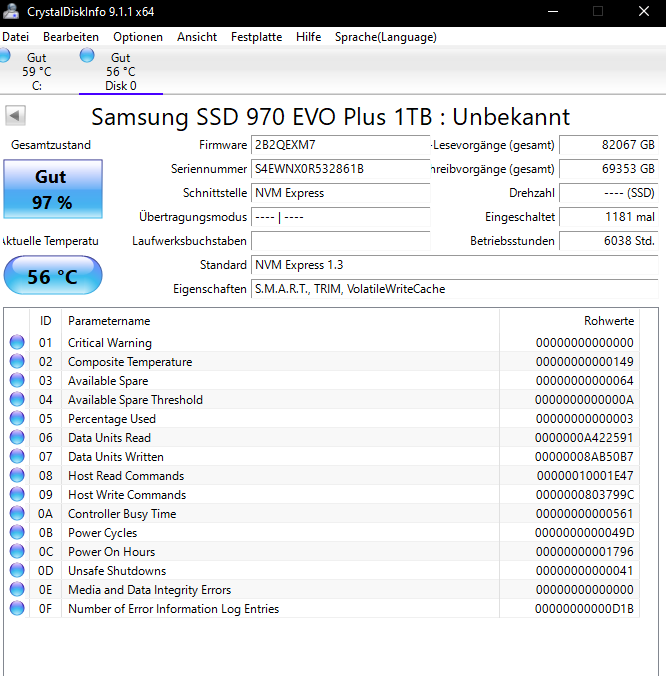

Die kann man hiermit auslesen:
https://crystalmark.info/en/software/crystaldiskinfo/

Ergänzung die 970 Evo (Plus) darf laut Datenblatt nur bei 0-70 °C betrieben werden ... ab 83 °C wird wohl vom Controller her massiv gedrosselt um die Temperatur zu senken. Je nachdem auf welche Temperatur hier geschaut wird ... könnte es also sein dass deine Platte da schon vom Controller her eingebremst wird und daher die Freezes und Co kommen...

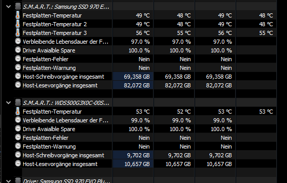

OK .. Temperaturen sind ok ..
1. was hast du denn jetzt geändert?
2. in welchem Zustand waren die Beiden Bilder? Zocken oder Idle ?

1. Hinten auch geöffnet und GPU wieder gedreht, sodass die Wärme nach oben und nicht nach hinten zu den SSDs geht.
2. 3DMark Test

Ich nehme an die 500 GB Platte ist deine Systemplatte? 60 °C ist schon was hoch finde ich trotzdem .. oder hattest du im Hintergrund was laufen während du die Info gezogen hast?
Am Gehäuse ist kein USB-Port in Benutzung. Sind alle vom Board.
Ja, im Hintergrund lief 3D Benchmark.

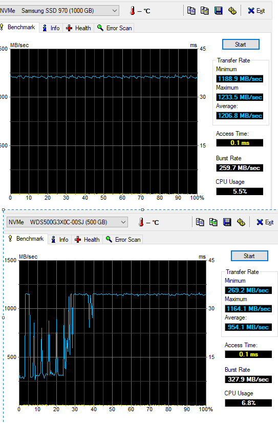

Ähem, warum läßt man einen Benchmark laufen, während man eine Platte ausliest?
Die WDS500G3X0C... hat ein paar ganz üble Einbrüche bis 30% Kapazität.
Da ist eine Hintergrundaktivität, die Leistung abzieht.

Edit: die 970er Samsung ist auch zu langsam.

Die Performance der WD Platte ist für mich verdächtig ... sehr inkonsistent ... Ich denke die Platte hat ein Problem .. welches genau weiß ich nicht, aber wo immer Fehlerkorrektur(mehrfaches wiederholen des Lesevorgangs, Parityreconstruction oder ECC) zum Einsatz kommt sinkt die Transferrate massiv .. hier um gut 70%... Wenn du eine andere SSD rumliegen hast, nimm mal die WD raus und pach eine andere rein .. egal ob eine alte Sata SSD oder eine NVME ... hauptsache die WD ist NICHT mehr im System .. dann mal Windows drauf und schauen ob das Freezing bleibt.
