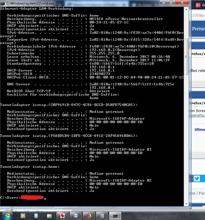

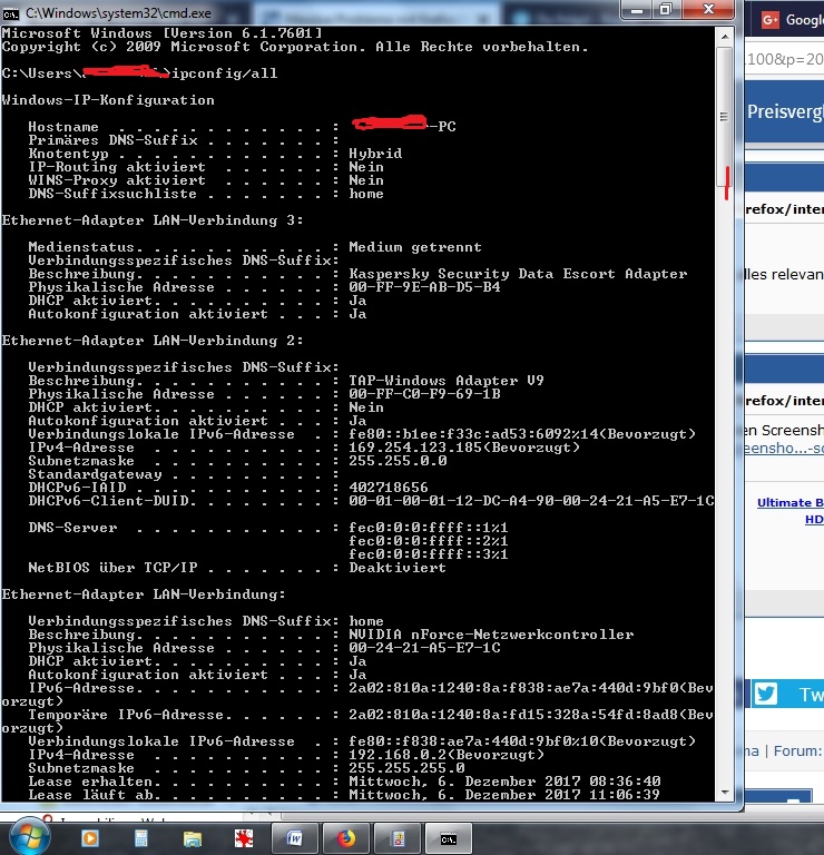

ja danke.
Da kommt sehr viel. Ist das alles relevant, wenn ja tippe ich das ab.
ok.
hoffe das klappt so.
Sieht prinzipiell gut aus, wenn dein Router die 192.168.0.1 hat. Aber meine Meinung: wenn ich da schon ein Pseudo-Kaspersky-Treiber sehe, würde ich die Kiste verbrennen ^^
