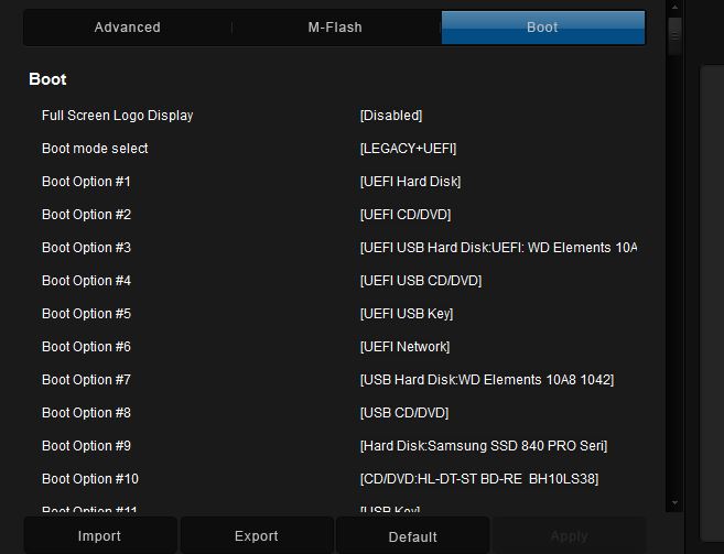

erstmal die grundsätzliche Frage: handele ich mir beim Konvertieren von MBR nach GPT außer möglichem Schnelligkeitsgewinn auch vielleicht einen Haufen Nachteile ein?
Mein Board (siehe screenshot) scheint, da UEFI bestückt, damit umgehen zu können.
Ist für die Konvertierung ein freeware tool wie z.B. das hier zu empfehlen oder sollte man besser von Grund auf, also z.b. Partition löschen usw. vorgehen?
