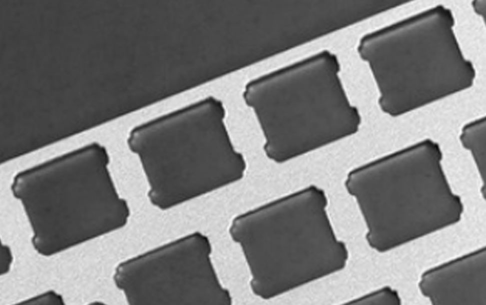

Muss kein Dremel sein, Baumarktbilligteil oder evtl. Proxon ... geht auch. Oder mit der Hand, wichtiger ist es einen passenden Aufsatz/Feile zu finden von der Breite/Stärke, damit die "Nubsies" des Deckels genug Platz haben.
Eine Trennscheibe wäre unpassend, aber sind trotzdem ein par Millimeter.
