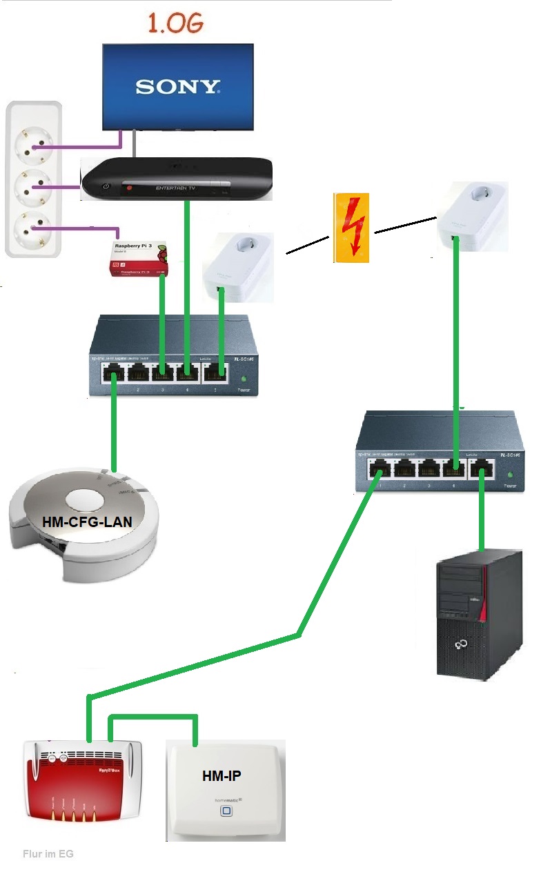

Hallo, das Problem wurde ausgemerzt.....
Es sind nicht die DLAN-Adapter (von Devolo) !
Bei der Fehlersuche habe ich über einen längeren Zeitraum alle Geräte außer dem MR401 von der Fritzbox abgezogen, dann nacheinander die Geräte wieder angeschlossen.......
Als der Homematic-CFG-LAN Adapter der schon Jahre in Betrieb war , von der Fritzbox abgeklemmt war , trat der Fehler nicht auf.
Da ich das Teil brauche, habe ich ihn an anderer Stelle wieder ins Netzwerk gehängt , seitdem ist der Fehler nicht mehr aufgetreten.
Solltest Du in einer Community rund um HomeMatic ansprechen. Vielleicht findet sich dort jemand, der eine Idee, einen Ansatz hat, was die technische Ursache sein könnte, damit AVM bzw. Telekom bzw. eQ-3 informiert werden. Selbst wenn der Fehler nicht behoben wird, so landet das hoffentlich in deren Support-Wissensbibliothek.TVStoerung2023 schrieb:HM-CFG-LAN
