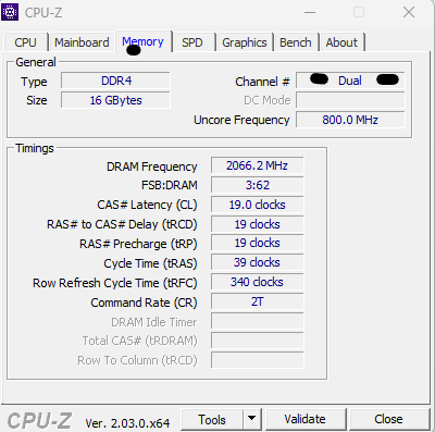

@timknp Bau einfach den 8GB Riegel ein und prüfe, wie es läuft. Flex müßte auch bei AMD gehn.
Mit CPU-Z kannst prüfen, ob er dann im Dual Channwl läuft.

Die Vega braucht Bandbreite, je mehr, desto besser.
Es reicht aber erstmal, den originalen RAM Riegel wieder einzubauen.

@Tiara G. ich habe jetzt nochmal denselben eingebaut und laut CPU Z sind beide drin aber ich habe 2x64 bit, bedeutet das im Dual Channel?
