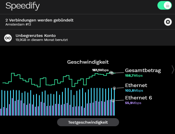

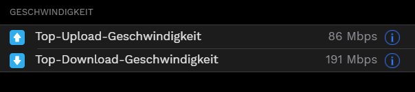

Habe nun knapp 1 Woche Speedify getestet mit dem 3 Jahres Abo für +- 55 Euro.
Ich selber lebe in der Schweiz und habe einen DSL Anschluss mit 100Down und 30Up Mbit/s.
Dazu kommt nach belieben 1-3 Smartphones 4G+ mit jeweils 2 Providern Unlimitiert dazu. "per USB Tethering oder WLAN Hotspot"
Im Schnitt bekomme ich so beim Download statt nur 12.5MB/s nun 15-18MB/s und beim Upload 5-8MB/s statt 3MB/s.
Für grössere Downloads sowie Uploads ist das echt Top.
Negativ finde ich aber das die Schweizer Server sehr langsam sind. Ping Top, Download Flop.
Die Amsterdam Server sind für mich Optimal Schneller mit 10-15ms Ping Verlust.
Beispiel: DSL mit 100 Down und Honor View 20 per USB Tethering LTE B20+B3 mit 40-60 Down.

Habe gestern beim Downloaden über Steam knapp 200Mbit/s erreicht :D

Ich bin da noch ein bisschen skeptisch chrigu?
Die Software nutzt ja mein DSL per LAN kabel und zusätzlich mein Mobilfunknetz per USB Tethering.
Damit Tunnelt er beide Verbindungen zu einem Server und macht daraus eine VPN Tunnel.
Somit werden beiden Verbindungen nun gebündelt vom VPN Endpunkt aus genutzt?
Die Software selber führt ja nur die beiden Verbindungen zusammen und Tunnelt diese zu einem VPN Server.
Verstehe ich da was Falsch? :schaf:
Ja am Tunnel ist nach wie vor ein Kanal lte und ein Kanal dsl, somit kann Tool x über lte und Tool y über dsl Daten sendet. Richtiges Kanalbündeln kann nur Hardwaretechnisch gelöst werden wenn beide Provider zusammarbeiten, wie z.b. Magenta Hybrid.
Reaktionen: Christoph1989
