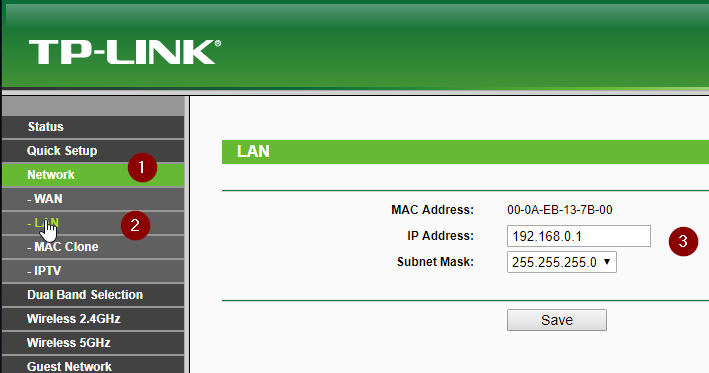

Per Webinterface geht das bestimmt. Was fuer Router hast Du? Bei einem C7 ist das hier.
775285
