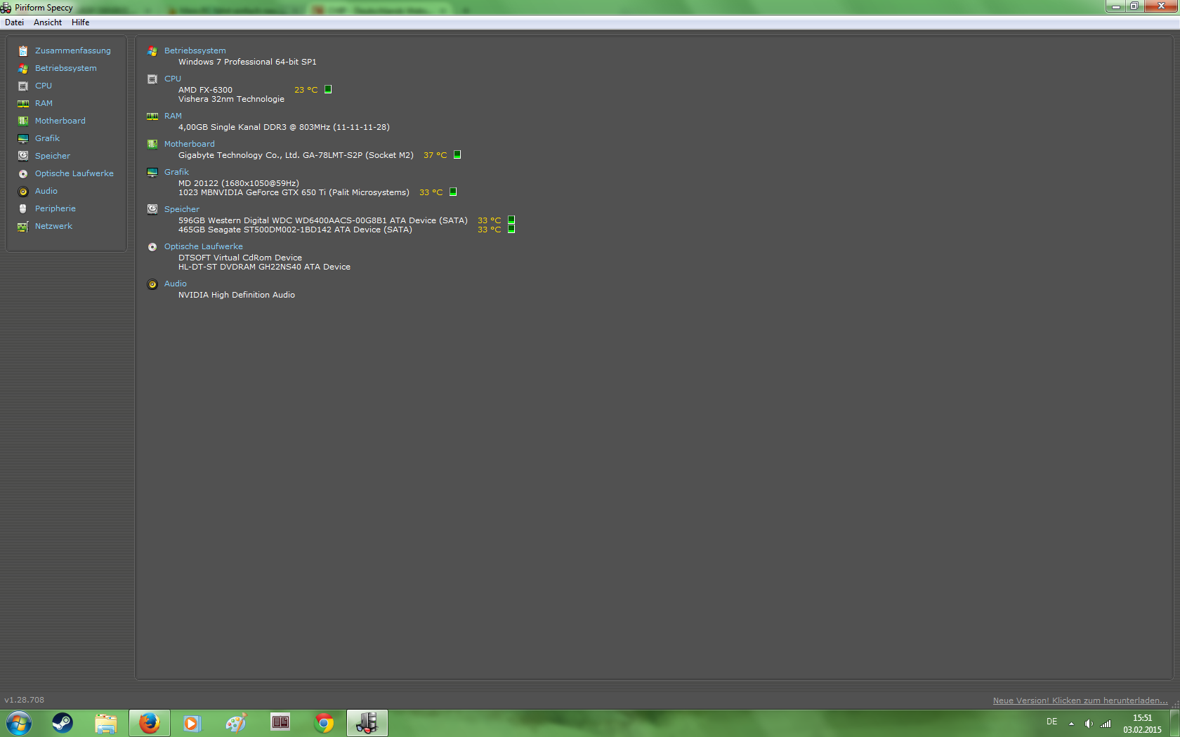

Lad dir mal Speccy von Piriform herunter. Ausführen und am besten Screenshots hier posten... Damit wir sehen können was für Mainboard etc. verbaut ist.

Ok aber mittlerweile passiert es auch beim zocken nach einer Weile habe ich festgestellt -_-
hoffentlich erkennt mans
Da es nun auch beim Spielen Passiert... Denke ich mal eine neu installation wäre angebracht..
vorher könntest du auch mal prüfen welche Version dein BIOS hat, ung ggfs. diese auch updaten (F5a - Beta BIOS und F4 (Stabile) sind die letzten im Moment für dieses Board)...
