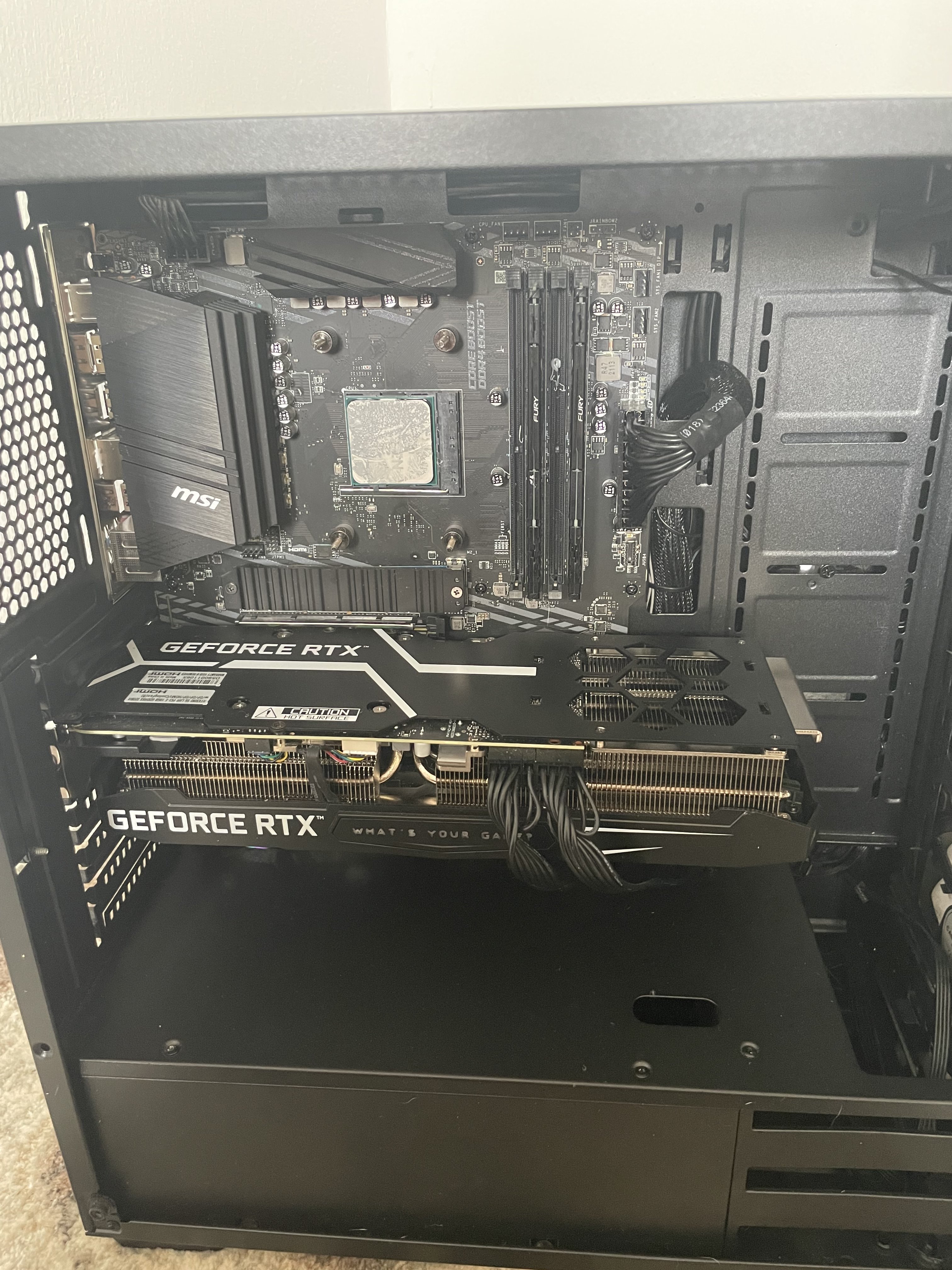

Liste doch mal deine Hardware auf und mache ggf. ein Bild.

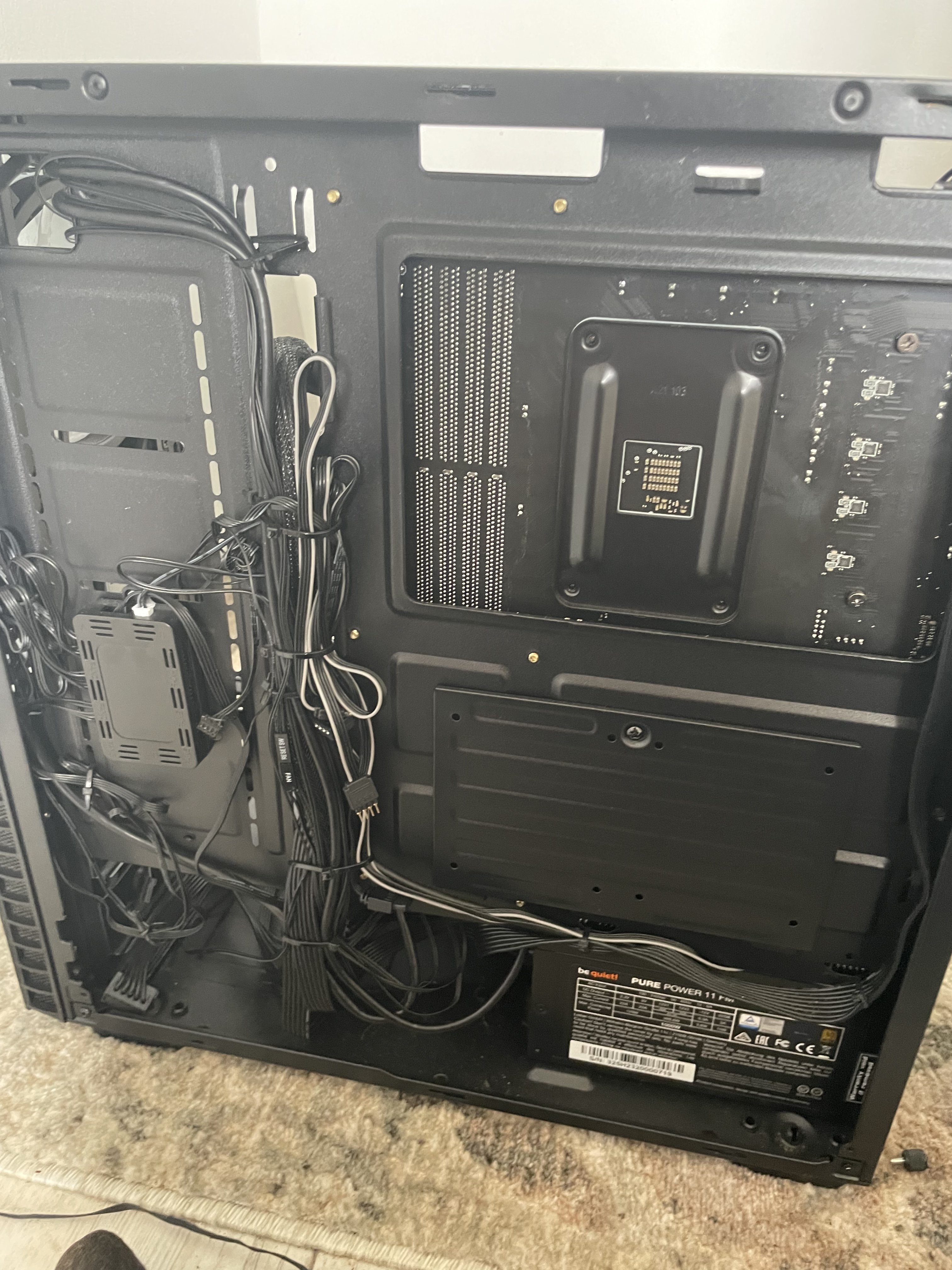

Also ich habe meine Alte Cpu kühlung entnommen weil ich mir eine neue gekauft habe dabei musste ich auch meinen 4ten lüfter entfernen deshalb habe ich mein grhäuse hinten aufgemacht wo die Kabel sind habe die lüfterkabel ausgesteckt und den lüfter rausgeholt aus dem gehäuse danach konnte ich den pc nicht mehr starten

Solange da etwas im RAM-Slot klebt und da evtl. einen Kurzschluss erzeugt, wird da GAR NICHTS laufen.
Vincentxd schrieb:
keine ahnung wie die da hingekommen ist
Na ja, beim Auftragen auf die CPU drückst du ja die WLP raus. Beim weglegen wird durch den Überdruck etwas Paste nachgelaufen sein und dann dummerweise in den RAM-Slot gelaufen sein.
Ist das schlimm?
Jungs dankw dür eure hilfe mir ist aufgefallen das das powersw kabel irgendwie draussen war deswegen ist er nicht gestartet
