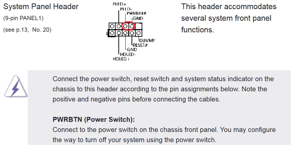

Ich haper gerade daran, die richtigen Pins am MB zu finden, um die mit nem Schraubenzieher zu überbrücken ^^
Du hast doch auch den Schalter vom Gehäuse daran angeschlossen, ansonsten Handbuch gucken.
Siehe Handbuch.

@DriveByFM da hast du natürlich recht.
@MuffiFM vielen Dank!
