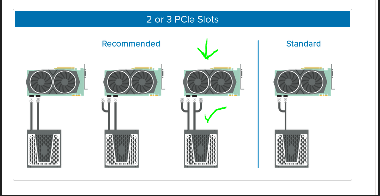

Lxo schrieb:
dass ich die gpu mit 2 vga2 Steckern angeschlossen habe... geht das auch?
Du sollst die extensions entfernen und zwei original Kabel nehmen.
Lxo schrieb:
Von beiden 1? Aber dann sind ja ein 8pin und ein 2pin Stecker hinten einfach so offen...
Ja, und dann ist halt jeweils 6+2 PIN frei.
Siehe Bild, Recommended (empfohlen), gün markiert dürfte deine Situation sein.
Dein Bild in #1, hat natürlich zuvor keiner gesehen, welches du gestern, spät Abends ergänzt hast.
Am ESP (12V CPU) hast du auch einer Verlängerung.
Lass diese erst mal, nur die zur GPU entfernen und je nachdem wie es sich dann verhält,
mach die Verlängerung für die CPU auch mal weg.
Ist ja erst mal nur um das zu überprüfen. Klar sieht alles in weiß...
Nickel schrieb:
War die Antwort und an anderer Stelle steht noch:
Wo ich sagte, verstehe ich nicht.
Ja also ich kann noch mal probieren das Zweite zu erklären: Also ich habe einen weißen PC weswegen ich mir weiße Kabelextensions geholt habe damit das ganze einfach ein bisschen besser aussieht... Meine GPU hat einen 6pin und einen 8pin Anschluss genau wie die Extensions... das Kabel vom Netzteil was ja an die Extensions angeschlossen sind haben auf der seite wo die Kabel aneinanderkommen zwei 8pin Anschlüsse also sind 2 Pins jetzt einfach hinten im PC nirgendwo angeschlossen... Könnte das ein Problem für den Strom sein?
Ist ja erst mal nur um das zu überprüfen. Klar sieht alles in weiß für dich schöner aus.
Oje, der ATX Stecker 24 PIN hat auch einen dieser Verlängerungen.
Also ich habe jetzt die von der gpu und cpu abgemacht
