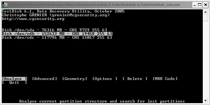

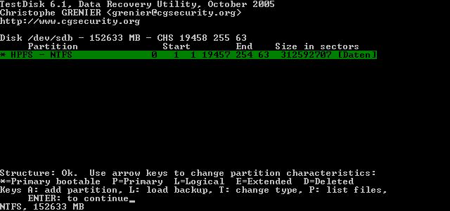

Starte Testdisk, wähle deine Festplatte aus, bestätige bei Analyse mit Enter und setze mir einen Screenshot.
Bestätige bei Proceed und setze mir auch einen Screenshot.

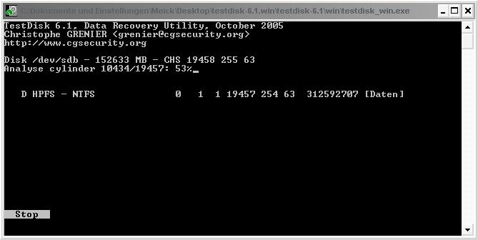

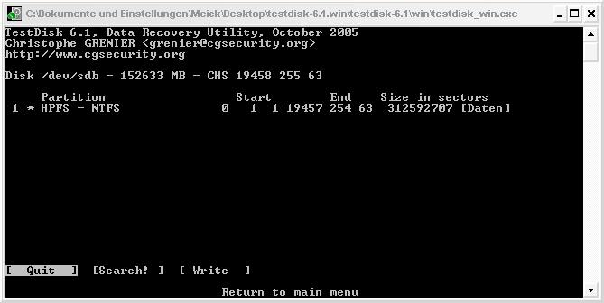

Bestätige weiter bis du zum Menü kommst wo unten steht [Quit] [Search] [Write] und gehe mit dem Pfeil auf [Search] (tiefere Suche) und lasse es laufen.
Setze mir auch einen Screenshot.

Ich habe schonmal alle bisheriegen Vorgänge Dokumentiert.

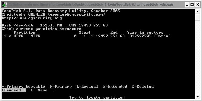

Muss neuen Post machen um über die Maximal 5 Anhänge zu kommen.
Hier der Screen nach dem Deep Search. => auf diesem lasse ich es "jetzt" und warte auf deine Antwort.
/Edit:

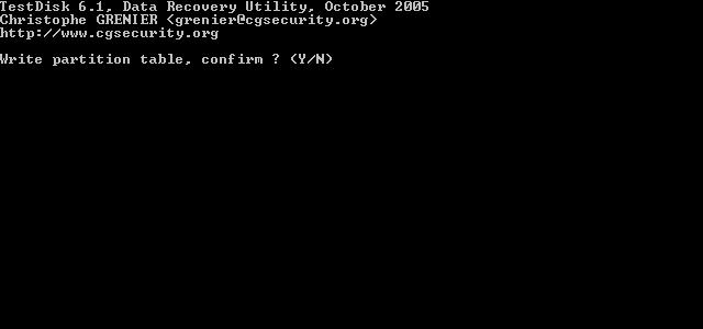

Nach einem "Enter" stehe ich bei Write vor dem Screenshot Nr.6
Soll ich einfach mal bestätigen oder hat das garnichts mehr mit meinem Problem zu tun?

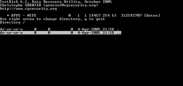

Die Filelist unter "p" zeigt mir das hier an: Screen Nr. 7
Das bringt nicht bei Write zu bestätigen.
Die Partition zeigt keine Daten an.
Sieht wie frisch formatiert aus und ist absolut leer.
Ich weiß nicht genau welcher der Screen nach der tieferen Suche ist.
Auf jeden Fall sehe ich überall nur die eine Partition
