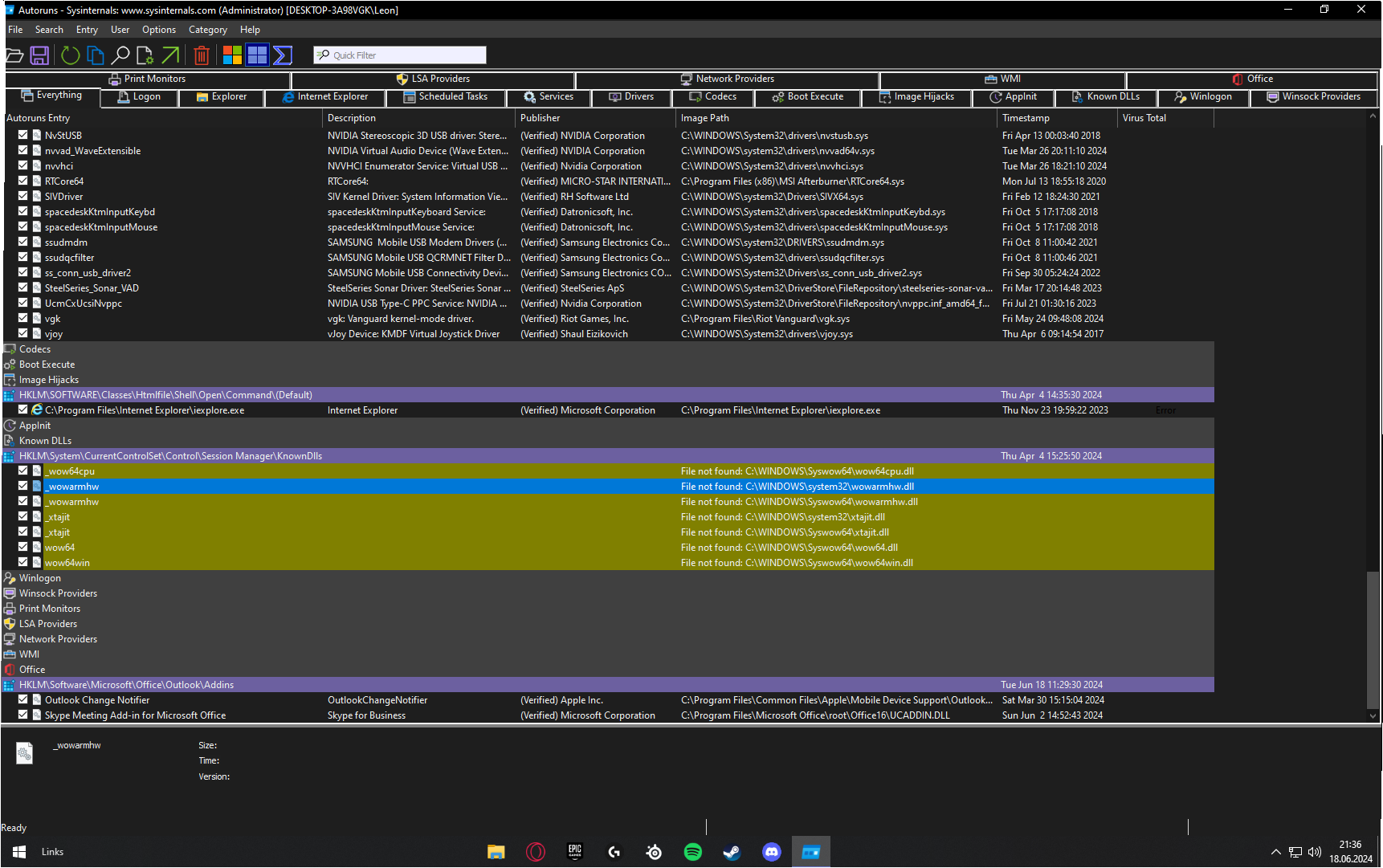

Hier
Ist das normal das das gelb ist ?

Was meinst du. also es öffnet sich keine datei mehr wenn ich den pc starte doch der login und die taskbar erscheinen jedoch erst nach einer oder 2 minuten
