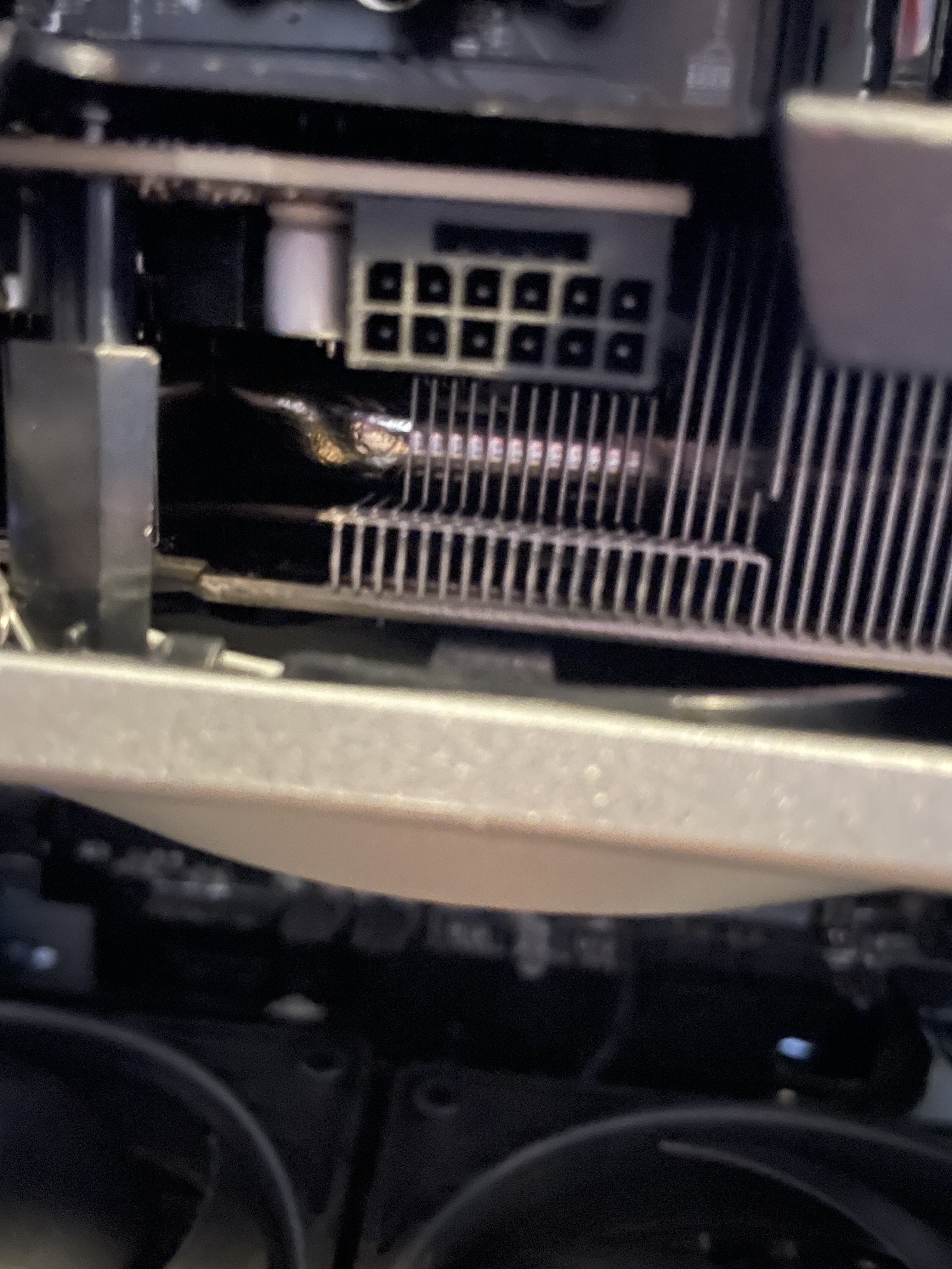

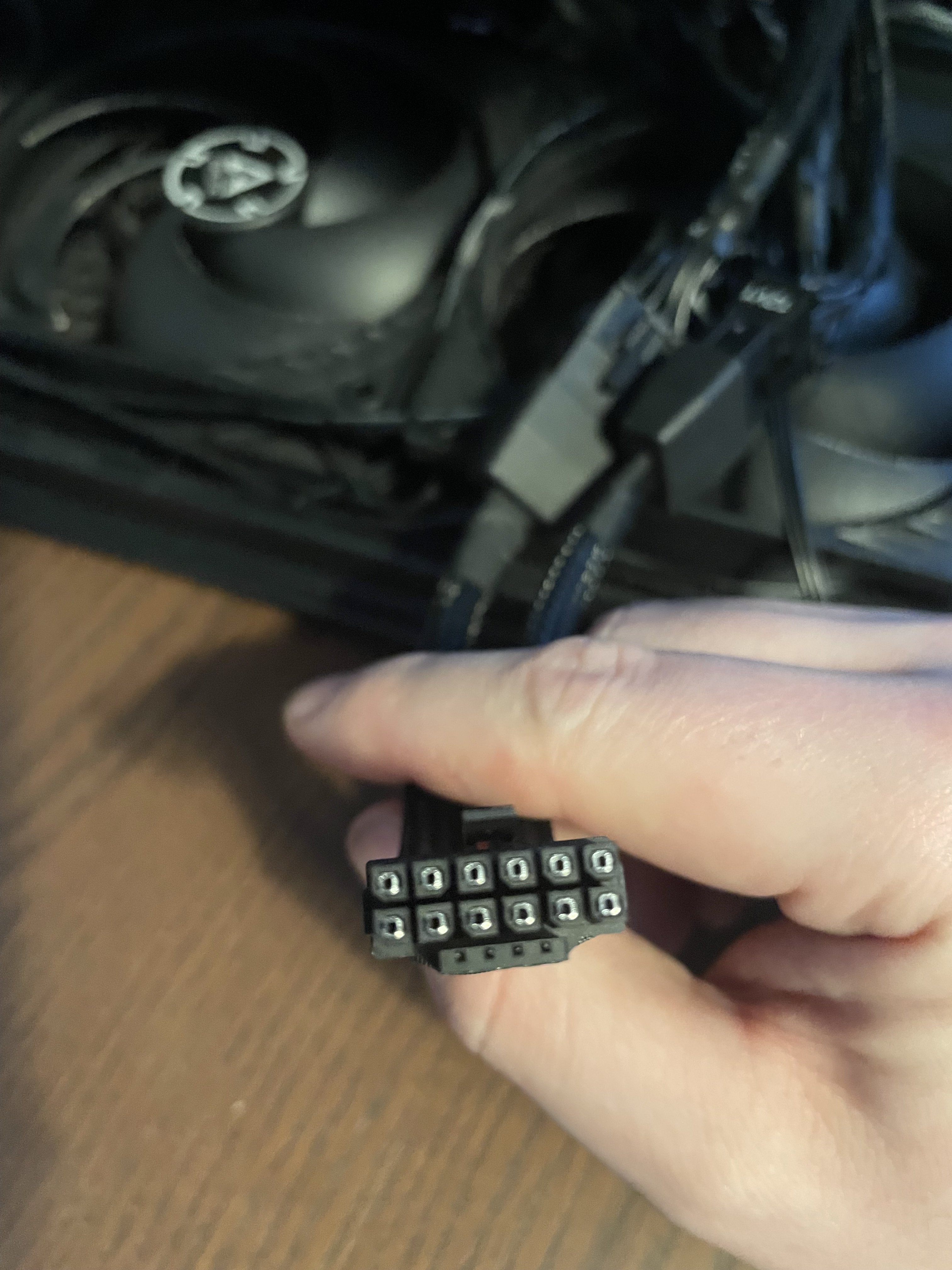

Also ich weiß nicht mal ob es ein Problem ist... meine Grafikkarte, die ich nun seit einer Woche habe, riecht komisch.. :D. Es kommt so ein leichter Plastik /Metalgeruch mit einer Spure "angekokelt" aus dem Gehäuse. Die Steckerverbindung habe ich bereits geprüft. Es ist auch nicht extrem penetrant aber irgendwie ist es mir aufgefallen. Kann das schlicht daran liegen, dass ich die Karte erst seit einer Woche im Einsatz habe??? Vorher war der Geruch nicht da.
Auch die Temps im Betrieb sehen super aus (65 C max) und durch undervolting liege ich nur bei 200Watt.
Temps geprüft und Stecker geprüft.

Kleines Update, der kommt definitiv von der Karte aber die Stecker habe ich nun geprüft und sieht perfekt aus. Abwarten oder was sagt ihr? Der Geruch ist vor allem wahrnehmbar wenn Last zum ersten mal auf die Karte kommt nach dem hochfahren. Erinnert wie wenn man einen neuen Toaster zum ersten mal bzw.die erste Woche im Betrieb hat :D
