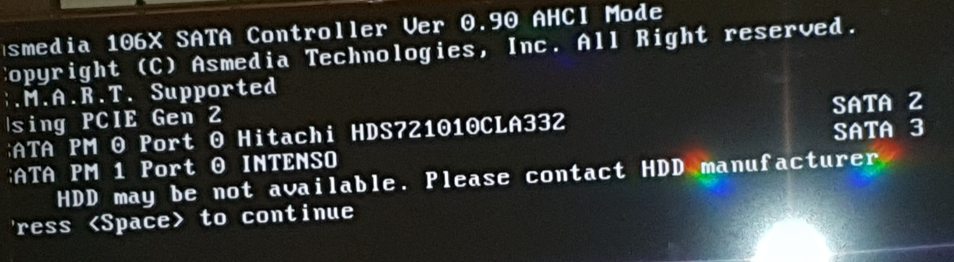

Windows 10 konnte allerdings nicht gestartet werden. Außerdem bekomme ich bei jedem Start
/Neu-Start die Meldung: "HDD may not available. Please contact HDD manufacturer. Press <space> to continue"
Habe die Leertaste gedrückt, Bootvorgang ging weiter. Dann wurde mir ständig angezeigt das ein Fehler gefunden wurde und es wurde mir die Windows Reparatur angeboten, was ich ausgeführt habe. Im abgesicherten Modus dann chkdsk
C: /f und Neustart.
Jetzt komme ich ganz normal ins Betriebssystem (SSD und HDD werden erkannt und angezeigt), nur das mir jedes mal noch die Meldung (siehe oben) angezeigt wird. Wenn ich den PC dann wie üblich im Betrieb habe, geht er einfach aus bzw. startet er irgendwann einfach neu (egal ob während dem Spielen, Streamen oder wenn nur Windows ausgeführt wird).

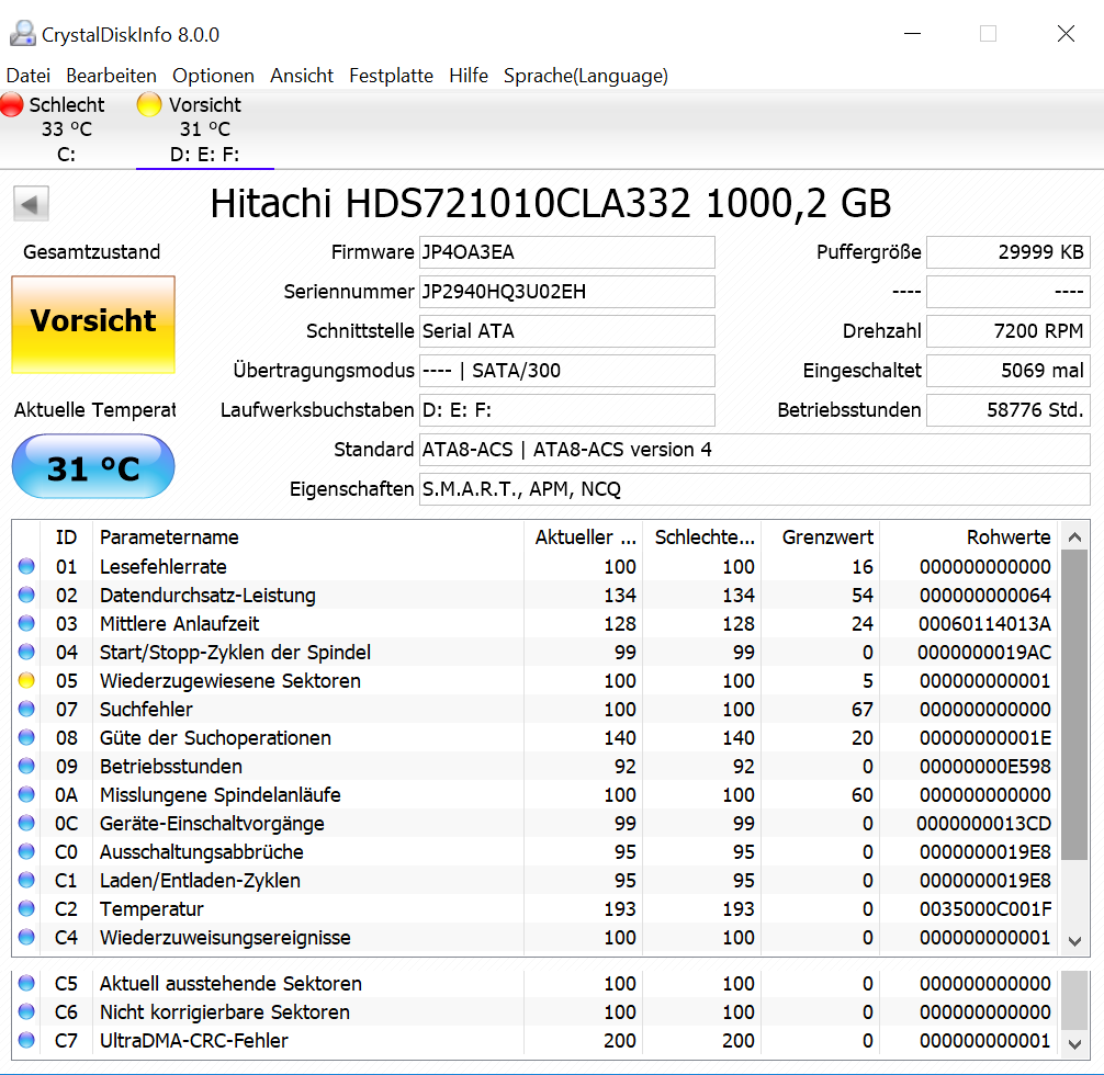

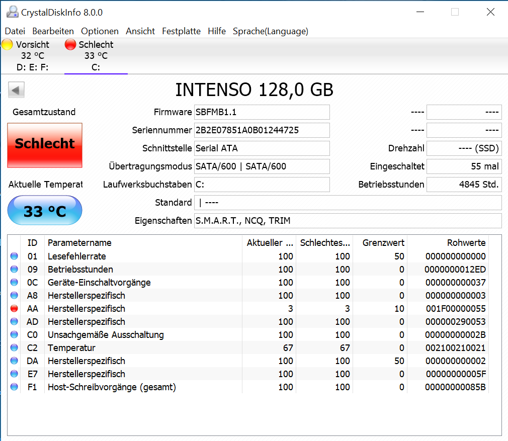

CrytalDiskInfo - Screenshot:
771232
Edit: Foto vom Start/Neustart:
771233
du hast 2 Festplatten zeigst aber nur einen Crystal Disk Info Screen ... toll ...
Sind ja beide Festplatten am A...., "Hersteller spezifisch" da kann ich leider nicht helfen, aber nach so wenigen Betriebsstunden/Einschalt Vorgängen ist der Zustand schon merkwürdig.
Bei der HDD steht auch Vorsicht, sprich da liegt ebenfalls was im Argen.
Auf der SSD vermutlich Defekte Blöcke auf der HDD kann es alles sein, ist dir da mal was runter gefallen o.ä.?
In jedem Fall gehören beide ausgetauscht und du hast auch den Fehler schon gefunden.

CDI scheint die Platte gar nicht zu kennen, da ist ja die Hälfte der Werte nicht zugeordnet.
Aber ist ja eindeutig, das beide Platten defekt sind.

Tausche mal beide Sata Kabel aus, falls das nicht Hilft, dann ist die SSD hinuber, und die HDD sollte umgehend gesichert und auch wie die SSD ersetzt werden!
AA = Verfügbarer Reserve Speicher!

Och, die HDD finde ich nicht schlimm. Es gibt nur 1 defekten Sektor, und 1 CRC Fehler. Die kannst du eigentlich weiter benutzen. Sie ist wohl nicht für die Probleme verantwortlich, die du hast. Aber nach ~59.000 Betriebsstunden darf man sie auch in Rente schicken.

Gegen 8:00 Uhr habe ich den Vorschlag gelesen und die SATA Kabel getauscht, seitdem läuft's stabil, was seit dem ersten auftreten nicht der Fall war. Ich werde das weiter beobachten, vielleicht lag es ja tatsächlich daran. Sind zwei identische Kabel, was könnte denn da jetzt der Unterschied sein?
Edit: Ich lasse ihn jetzt erstmal noch eine Weile laufen, um zu schauen ob noch mal was passiert, später starte ich dann nochmal neu schaue nach ob die Meldung weiterhin erscheint und werde dann nochmal berichten.
Reaktionen: Lord B.
Eins kaputt, eins nicht :smokin:.
Mach das mit den Smartwerten jetzt noch mal. Dann gegeneinander stellen und schauen, ob sich Werte verändert haben.
