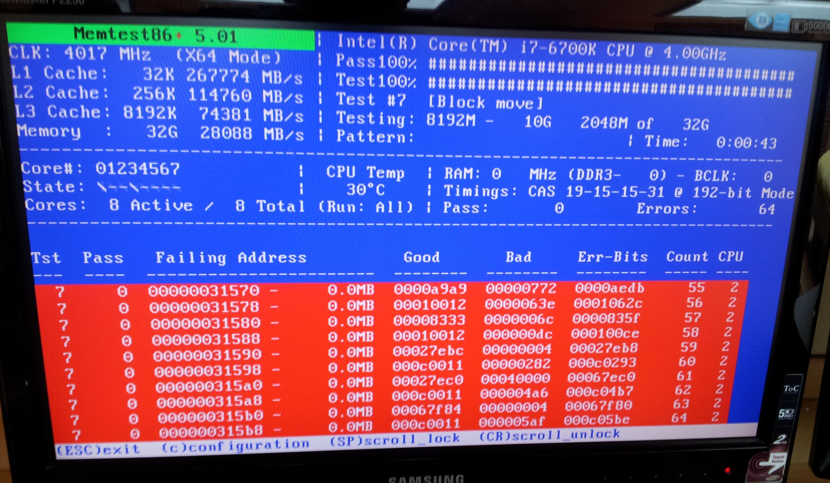

Google brachte mir dann die Info, dass eventuell ein defekter RAM Schuld daran sein kann. Also habe ich mir Memtest86+ 5.01 auf einen USB-Stick gezogen und mal durchlaufen lassen. Und siehe da, Memtest findet Fehler:
Nun habe ich mit verschieden Einstellungen mit Memtest rumgespielt und es viel folgendes auf:
- Die Fehler tauchen nur auf, wenn ich bei Memtest "Force Multi-Threading" einschalte. Dann ergeben sich die oben dargestellten Fehler.
- Schalte ich zusätzlich Hyper-Threading aus, so friert Memtest nach kurzer Zeit ein.

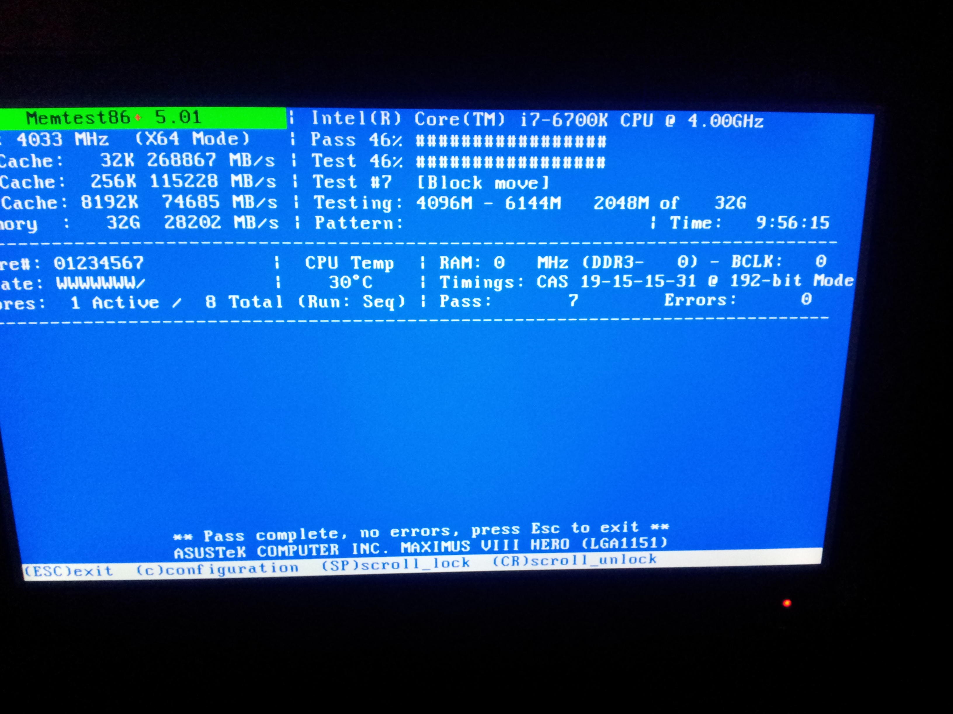

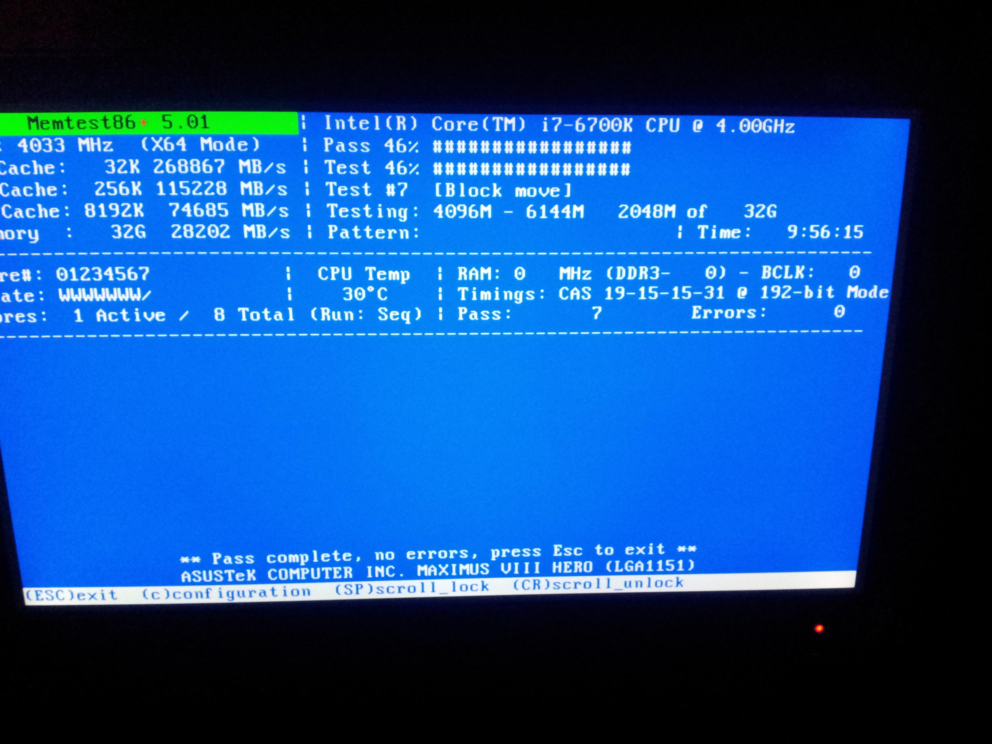

- Lass ich alle Tests sequentiell laufen, so wird kein Fehler gefunden:

Um einen defekten Riegel zu finden, habe ich den gleichen Test ( Force Multi-Threading & Test Nr. 7 in Memtest86) mit jeweils nur einem installiertem Riegel durchgeführt und habe dabei fast alle Kombinationen, also Riegel 1 bis 4 in Slot A1 bis B2, durchgetest. Der Fehler trat immer auf; mal sofort und mal nach 30 Minuten.
Letztendlich vermute ich, dass falsche Einstellung im BIOS die Ursache sein könnten. War das Laden des XMP-Profils falscht?Oder hab ich vielleicht ein defektes MB oder CPU? Wie kann ich weiter vorgehen bei der Fehler- bzw. Lösungssuche?
