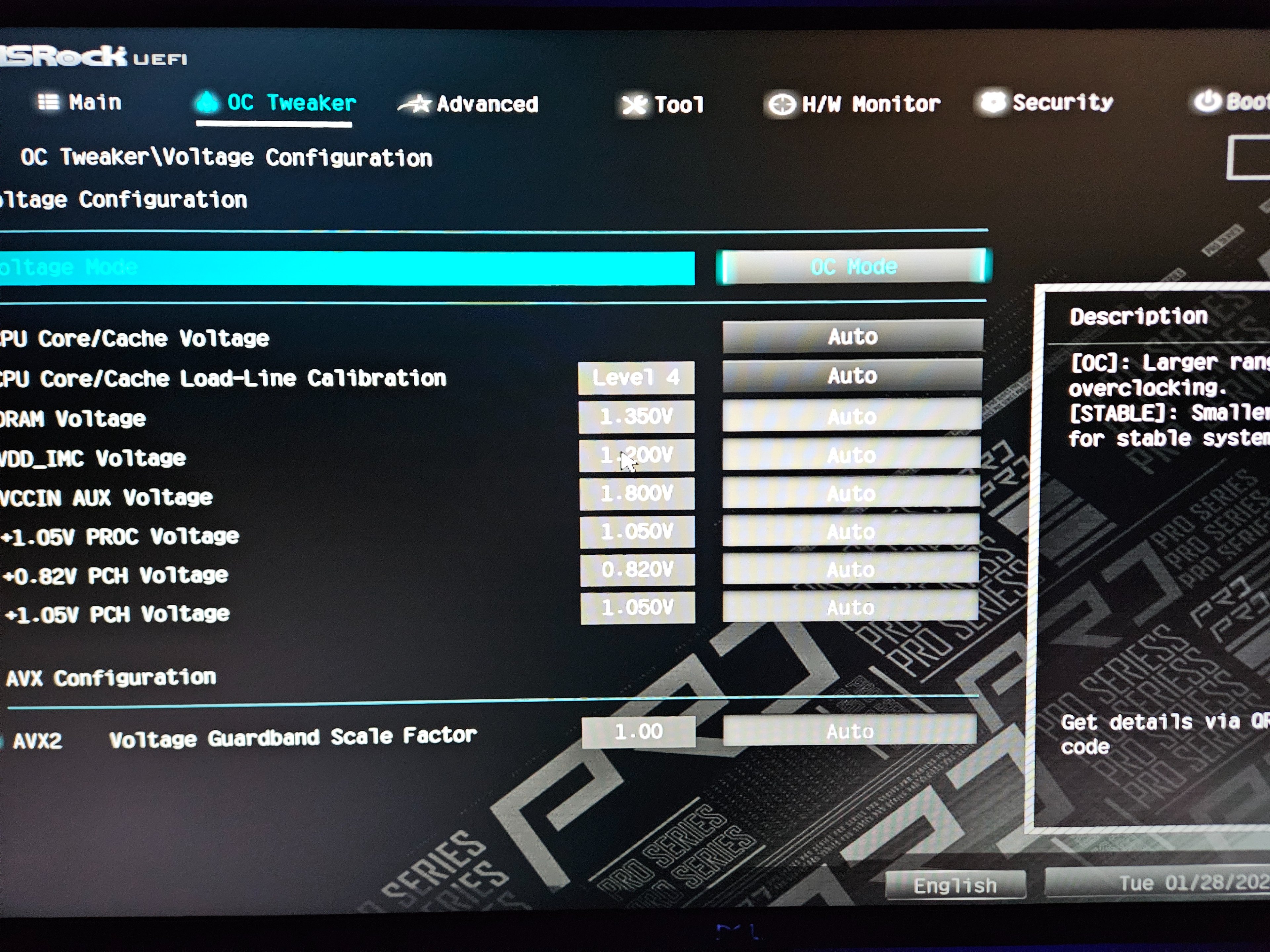

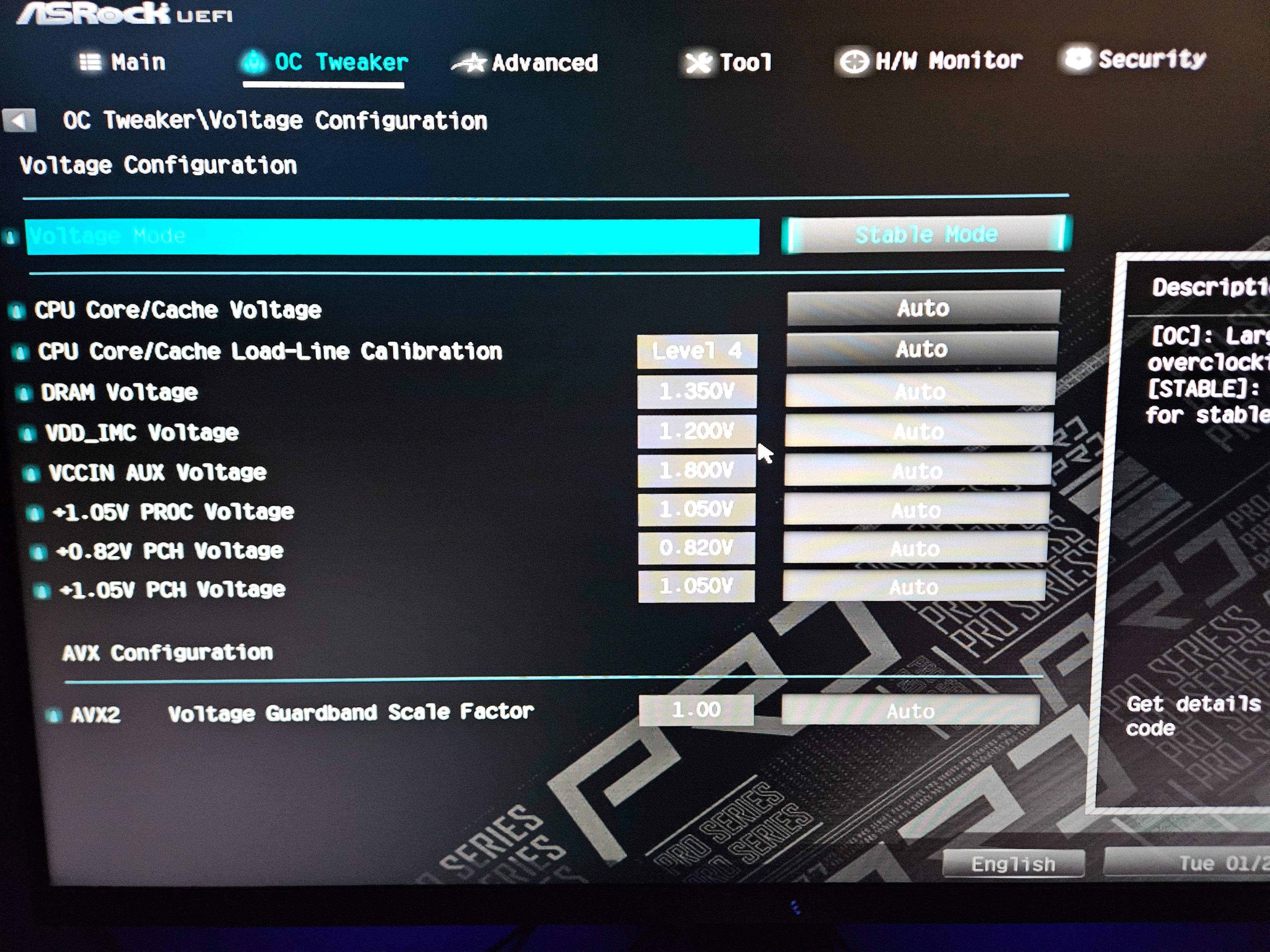

Ohne XMP 2.0 gab es keine Fehler. Ohne XMP 2.0 steht im UEFI dauerhaft 1.352V. Mit XMP 2.0 springt es sporadisch zwischen 1.352v und 1.344v wobei die meiste Zeit auf 1.344v steht.
Habe im BIOS versucht die Spannung höher zu stellen, stehe aber auf dem schlauch. Brauche ich dafür ein extra Tool? Kann weder im stable noch im oc mode auf dem Reiter zugreifen.
LotharLanghantl schrieb:
u mHabe im BIOS versucht die Spannung höher zu stellen,
Wenn du das Crucial erzählst, kann du die Garantie vergessen.
Du musst neu starten, damit die Änderungen im BIOS übernommen werden.

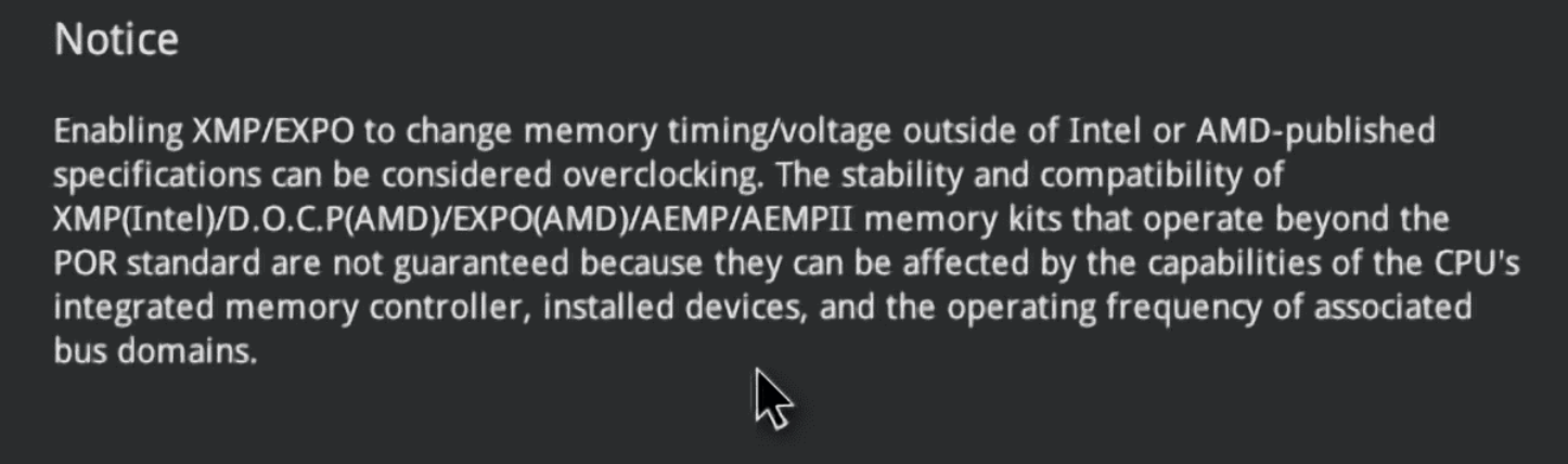

Wenn du nur den Takt als solches nimmst und es wortwörtlich meinst, mag das zutreffen, einen Speicher mit 30% schärferen Timings zu betreiben ist aber ebenfalls "Übertaktung". Nur weil AMD nicht die genauen Spezifikationen publik macht, mag sich eine andere Meinung verbreitet haben, Intel hat schon immer neben dem Takt auch die genauen Timings veröffentlicht, bis zu denen die Spezifikationen gelten.
Alles was nicht JEDEC ist, ist Übertaktung und reine Glücksache ob es funtkioniert, die von Garantie seitens des Herstellers nicht abgedeckt ist. Ich zitiere hierfür Gskill, du kannst aber auch jeden anderen Hersteller solcher Module nehmen.
Reaching the rated XMP/EXPO overclock speed and system stability will depend on the compatibility and capability of the motherboard and CPU used.
Kingston
FURY Plug-and-Play-Speicher läuft in DDR4-Systemen bis zu der Geschwindigkeit, die das System-BIOS des Herstellers erlaubt. PnP kann den Arbeitsspeichertakt nur so weit erhöhen, wie es gemäß Hersteller-BIOS zulässig ist. FURY Plug-and-Play DDR4-Produkte unterstützen die XMP 2.0-Spezifikationen, so dass eine Übertaktung auch durch Aktivierung des eingebauten XMP-Profils erreicht werden kann.
Intel
Beim Übertakten des RAM müssen bestimmte Parameter wie Zeitintervalle und Netzspannungen geändert werden, damit die Module mit höherer Geschwindigkeit als in ihrer Standardversion arbeiten können.
Einfach mal Kopf einschalten und logisch nachdenken, wenn ich RAM Module mit scharfen Timings kaufe, glaubst du es gibt eine Garantie sie mit diesem Timings betreiben zu können? Glaubst du der TE wird garantiert den Ersatzspeicher mit XMP betreiben können, wenn schlichtweg der Speichercontroller in seiner CPU es nicht mitmacht? XMP ist Übertaktung, immer und zu jeder Zeit, weil es explizit Speichermodule und den Speichercontroller außerhalb der Spezifikation betreibt.

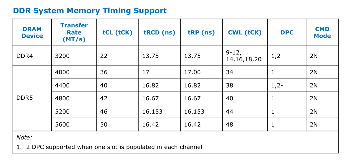

@AMD-Flo Wie kommst du denn auf sowas? Glaubst du der Speichercontroller kann endlos schnell die Befehle an Speichermodule absetzen? Also lügt Intel einfach, wenn sie die genauen Timings für die Speichercontroller in ihren CPUs in den Spezifikationen angeben? Die sind da nur zur Zierde da?
Ich kann es nur nochmal wiederholen, nein dem ist nicht so.
https://www.intel.com/content/www/u...e-2400-processor-datasheet-volume-1-of-2.html
Die JEDEC veröffentlicht RAM Spezifikationen und einzig die JEDEC Timings sind die Spezifikationen auf die sich die Hersteller beziehen wenn sie von DDR-XYZ ausgehen und nicht irgendwelche Fancy OC Module, bei denen ein Hersteller auf speziellen Boards, ihren Speicher zum irgendwo zum Laufen bekommen haben.
