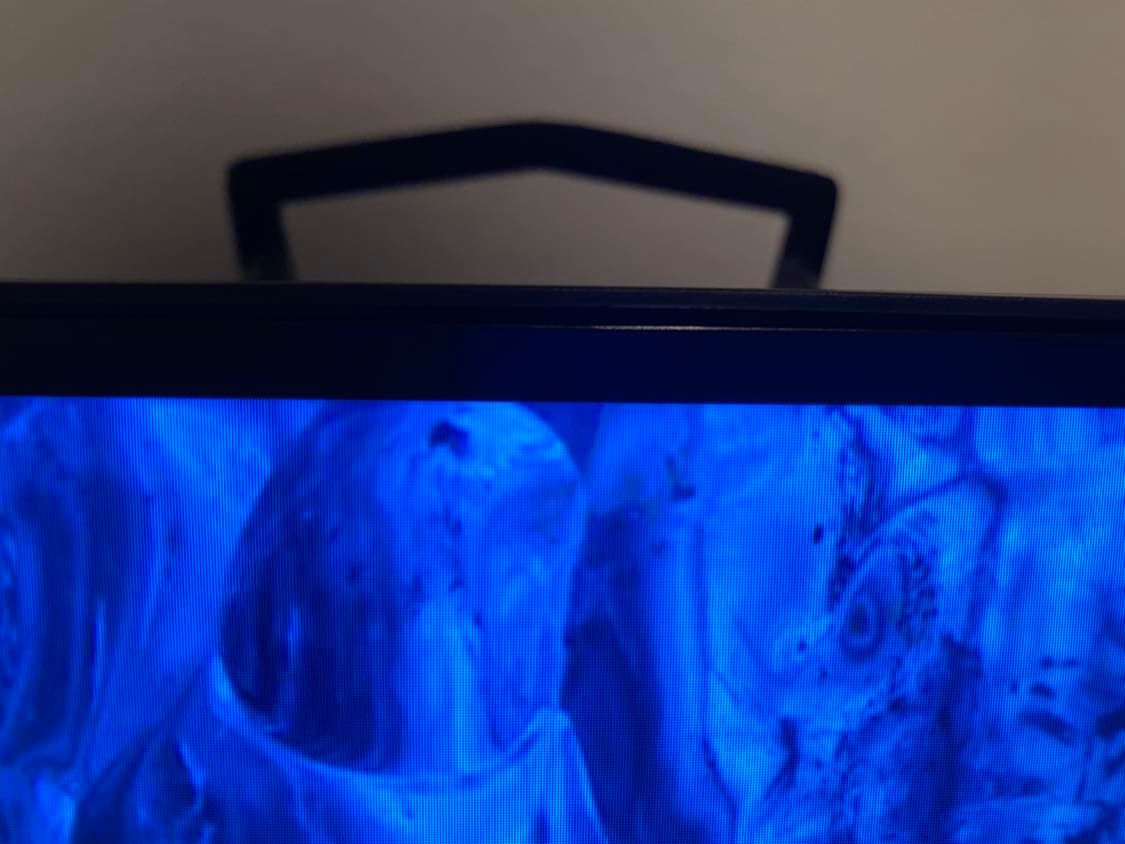

Zu der Bootzeit: Fastboot ist bereits deaktiviert gewesen, aber die Bootreihenfolge hat sich nachdem BIOS Reset verändert und die Systemplatte war iwie die letzte in der Reihenfolge.
Jetzt ist es auf jeden fall so das es auf dem Gigabyte Bildschirm nur für 1 Sekunde flackert, aber dieses Flackern ist nach wie vor da und war vorher nicht.
Ich muss den Monitor eh zurückschicken, da das Panel mit der Plastikabdeckung nicht bündig schließt und es zwischendurch Pixelfehler gab als man da "druck" ausgeübt hat.
