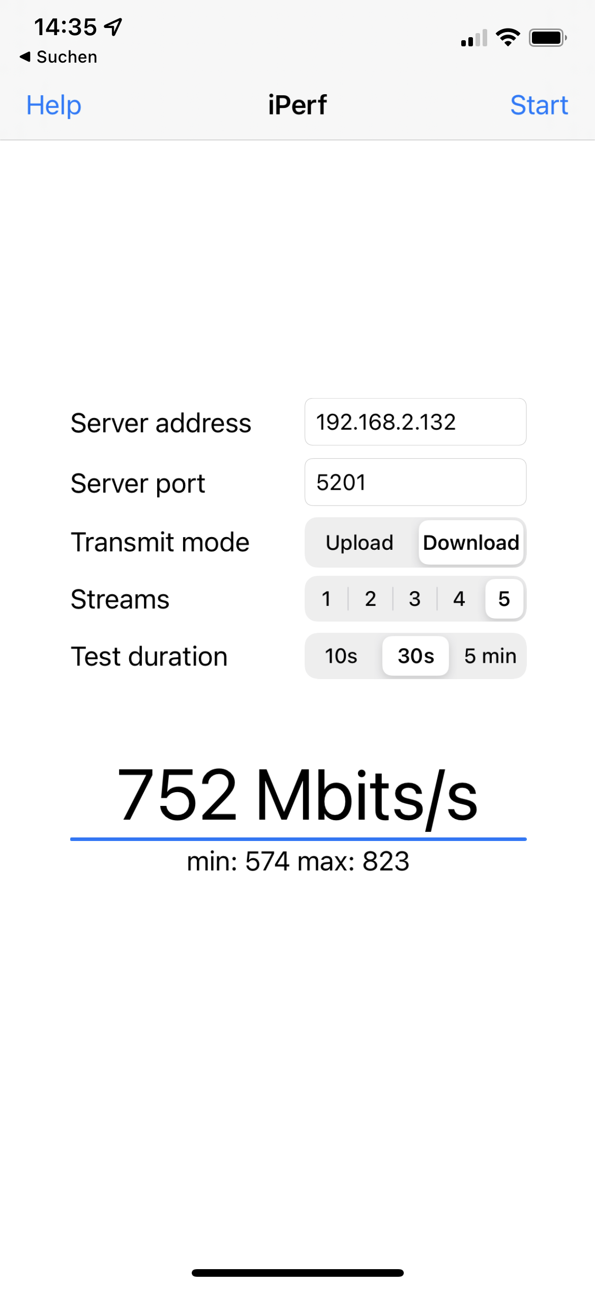

Ich hab hier daheim mit den SpeedHome WiFis von der Telekom so ein Netzwerk aufgebaut und es funktioniert tadellos. Bei Speedtests im lokalen Netzwerk erreiche ich so geschwindigkeiten von über 800 Mbit/s über WiFi 6

Ne, funktioniert auch so :) Du kannst die entweder mit WiFi als Backhaul betreiben, oder mit Ethernet. Mit Ethernet ist natürlich besser, weil dann so die Luftschnittstelle nicht nich zusätzlich für die Kommunikation mit dem Router genutzt wird

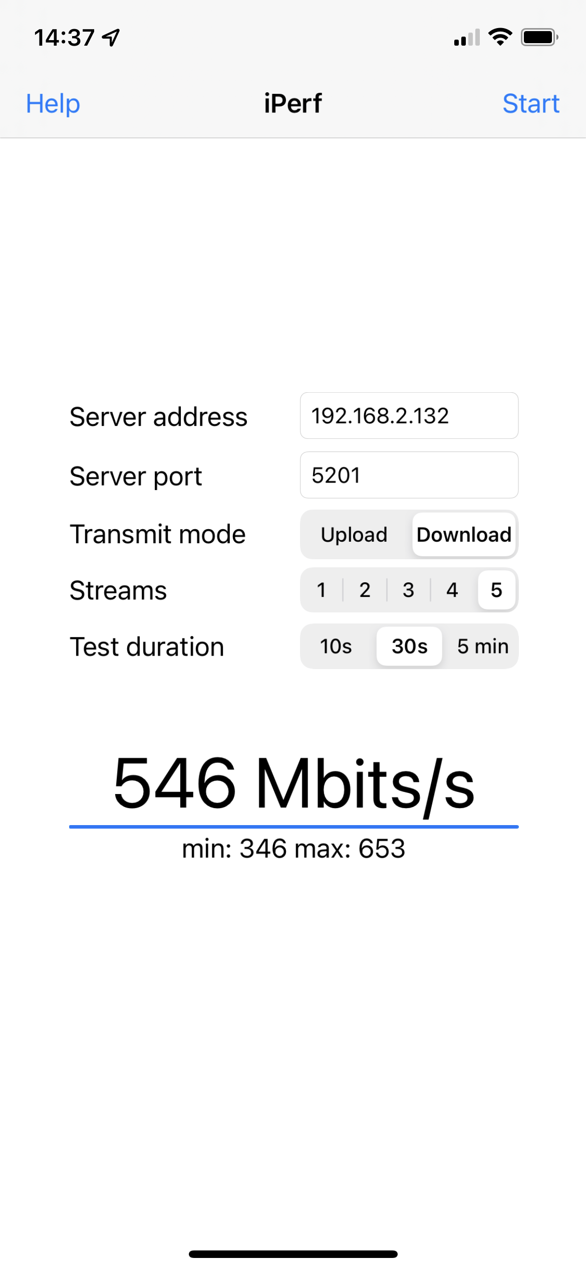

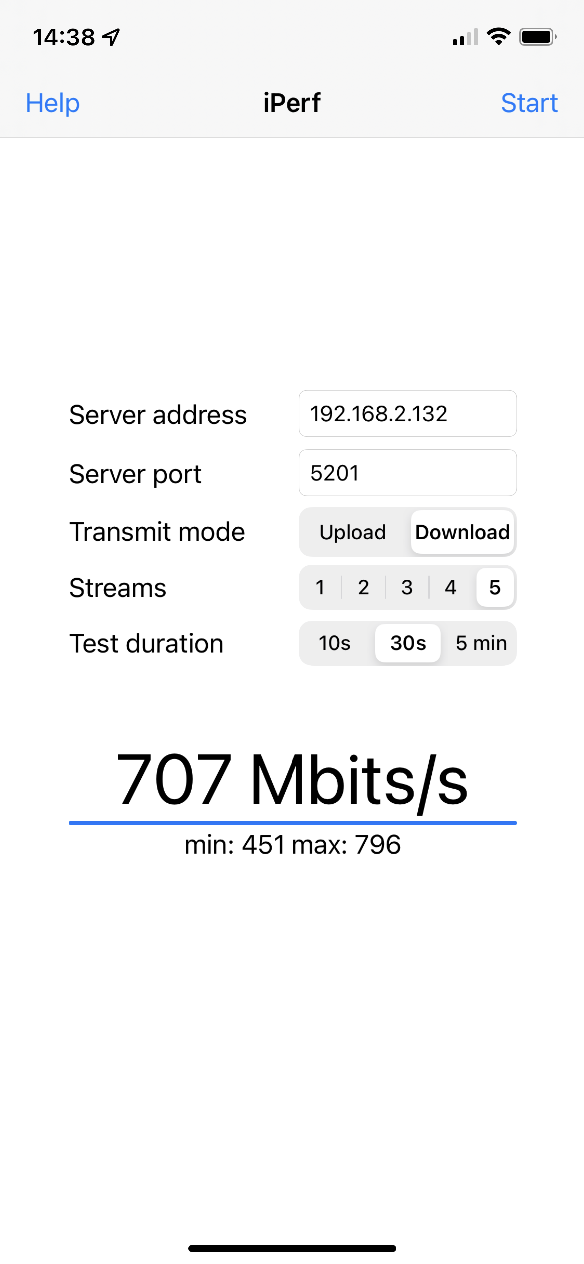

Edit: Das ist so die Performance bei mir. Gemessen mit einem iPhone 12 Pro und nem iPerf 3 Server auf meinem Macbook Pro was per Ethernet angebunden ist. Kann man jetzt natürlich nicht vergleichen weil unsere Wohnungen gänzlich anders sind, aber es zeigt, wo die Reise hingehen könnte. Ich nutze die Speedhome WiFis auch in Kombination mit einem Speedport Smart 4, der dann die Mesh-Basis bildet.
Wollte nur mal die Idee reinwerfen, Mesh und Ethernet-Backhaul zu kombinieren :)
