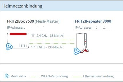

Bin wieder daheim, habe jetzt mal nachgesehen, auf meiner FB7530 fidnet man die Angaben unter...
Heimnetz > Netzwerk
und dann rechts hinter dem Gerätenamen den blauen Stift drücken.
Ich habe gerade mal meinen FR3000 auf die Terasse gestellt, zwischen FB7530 und FR3000 liegen drei normale Ziegelwände...
Habe mittlerweile einen Repeater 3000 und nun läuft alles stabil. Danke für eure Hilfe
