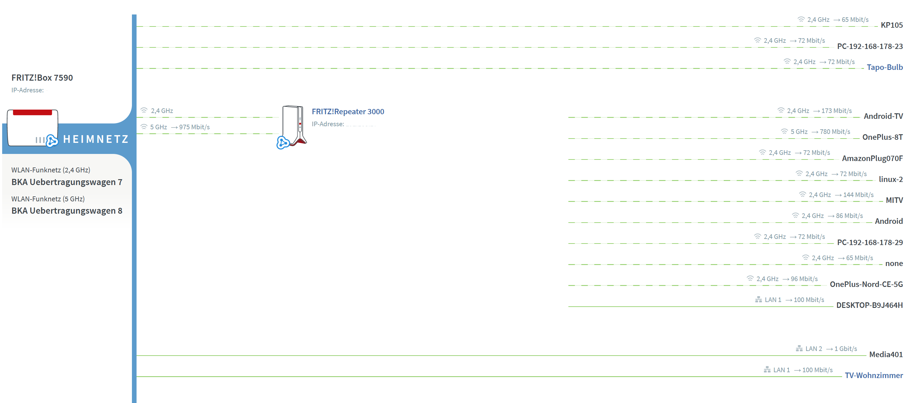

@fanaticmd Meinst du das hier?
Genau das, jetzt müsstest du nur noch rausbekommen welches der Geräte die Quest ist.
Merken welche Geräte da sind und die Quest dann mal aus- oder anschalten und gucken welches wegfällt oder hinzukommt.
Oder falls man die IP in der Quest auslesen kann geht’s natürlich auch so.
Empfohlen wird AC oder AX Wlan.
Ich sehe in der Übersicht nur zwei Geräte im 5GHz WLAN. Eines davon ein Smartphone (OnePlus) und eines mit der IP Endung .44.
