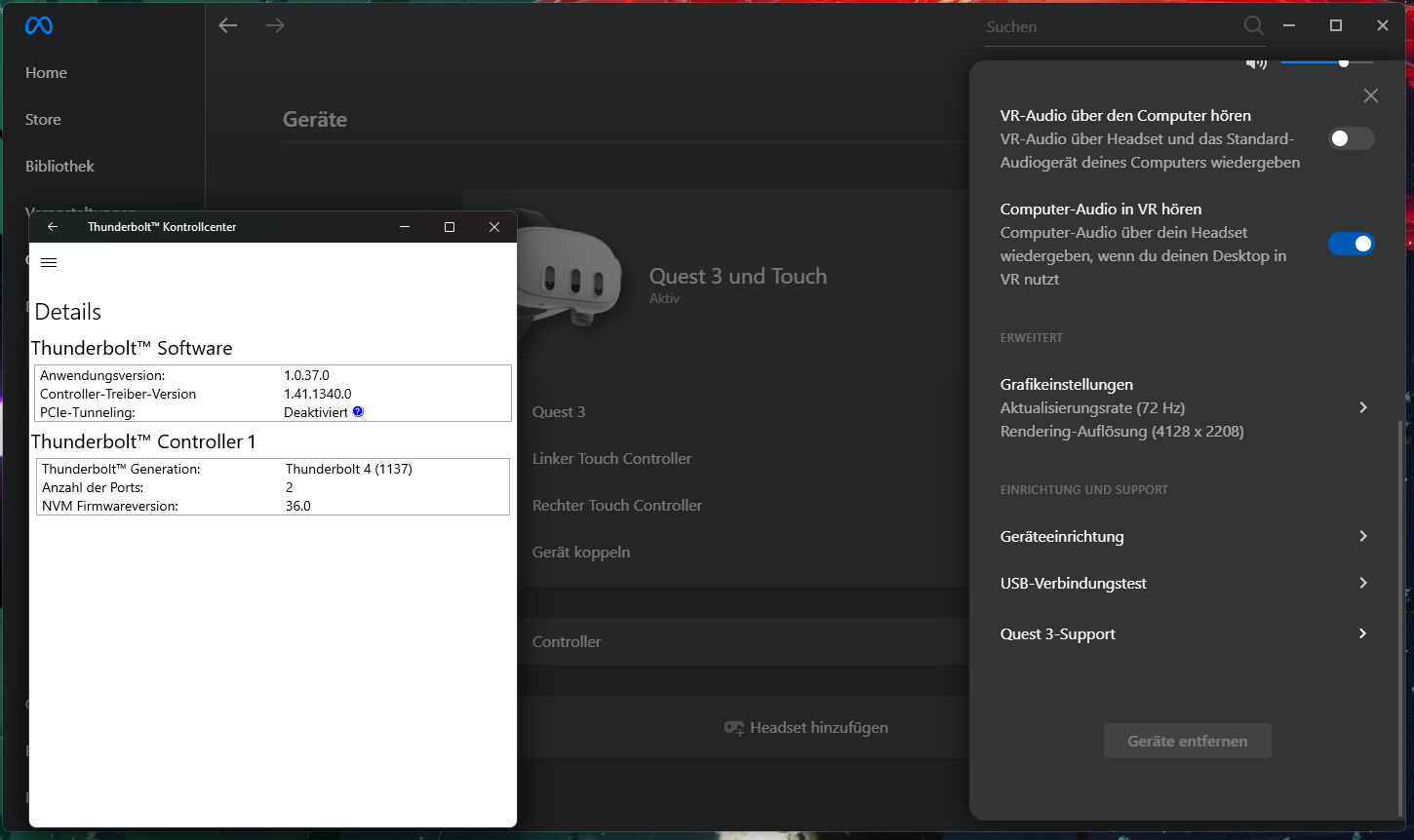

Es läuft bei mir nativ über USB 4/Thunderbolt 4.
Wenn ihr via USB keinen Strom bekommt, der euren Akku bei 70 % hält, dann ist entweder das Kabel schlecht (vermutlich nicht das originale), und/oder der USB-C-Anschluss liefert zu wenig.
