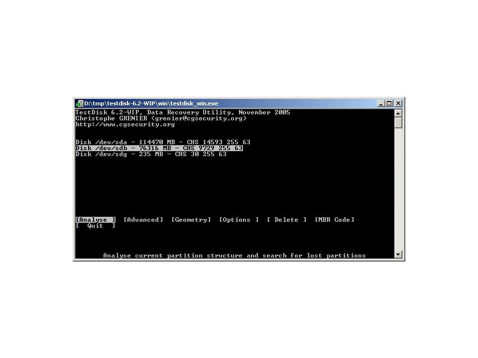

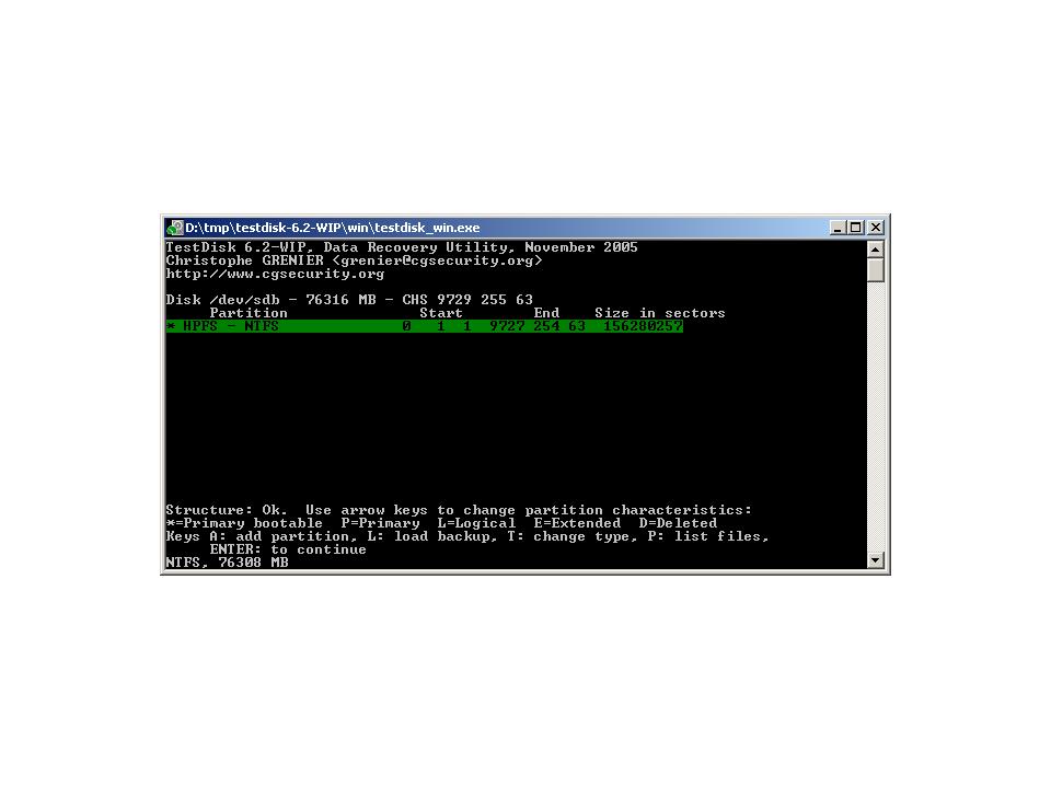

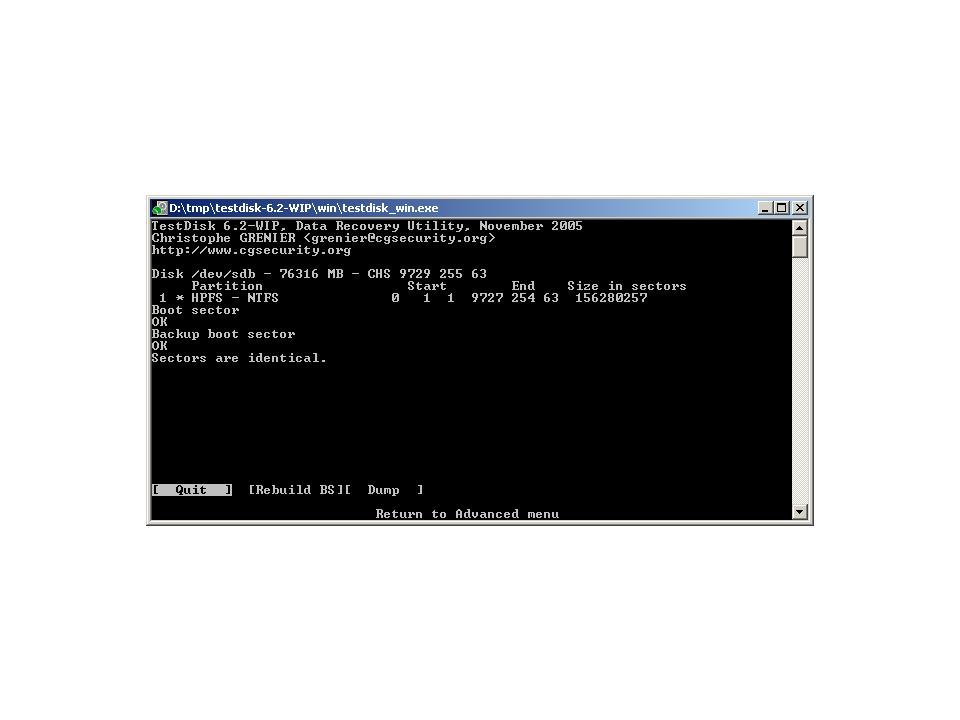

Habe zunächst einmal ein paar Screenhsots.

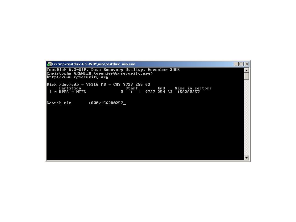

Bei Analyze --> Boot habe ich den Menüpunkt Rebuild BS gefunden. Betätige ich diesen, durchsucht Testdisk die Platte nach einer MFT. Oder versucht Testdisk die daten für einen Rebuild der MFT zusammen zu suchen? die Suche läuft jedenfalls schon seit ca. sieben Stunden und es sind erst 1320400 / 156280257 Einheiten durchsucht. Könnte also dauern. (Oder kann ich mir das sparen?)

...Search mft dauert noch an (jetzt: 4600000 / 156280257).
Testdisk findet bei dir keinen Fehler.
Daher gibt es leider auch nichts zu reparieren.

Was macht testdisk bei mir gerade? Wie gesagt führe ich gerade aus: Analyze --> Boot --> Rebuild BS und nun steht da "Search mft" und das dauert und dauert und dauert. Ich habe die Hoffnung, dass testdisk Daten für die Wiederherstellung der MFT sucht (und das sehr gründlich). Dann wäre es das jedenfalls wert, den Rechner tagelang anzulassen, bis testdisk fertig ist.

Testdisk such bei Rebuild BS nach Infos aus der Masterdateitabelle um damit einen Bootsektor zu schreiben.
Dauert regulär einige Minuten.
Wenn es ewig dauert findet Testdisk diese Infos nicht oder evtl. fehlerhafte.
Wenn du dann einen fehlerhaften Bootsektor schreibst kann folgendes passierent bei Systemstart will chkdsk Autochk ausführen um dieses zu reparieren.
Dabei können auch Daten beschädigt oder gelöscht werden.
Dein Bootsektor wird Ordnungsgemäß angezeigt.
Daher wüßte ich nicht was es dort zu reparieren gibt.
Daher sei damit vorsichtig.
