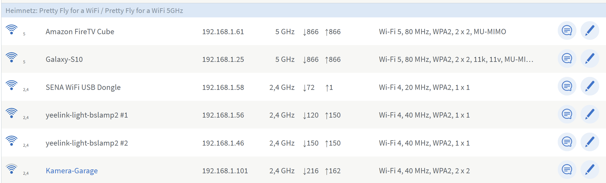

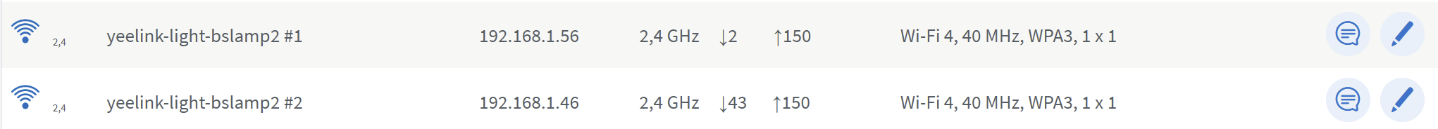

Warum melde ich mich dann... ich hab ein FritzBox Firmware Update auf 7.56 gemacht... natürlich geht alles bis auf die Lampen!
Sie tauchen auf in der WLAN Übersicht:
und zwei Sekunden später fliegen sie wieder raus.. auch die Übertragungsraten können niemals stimmen!

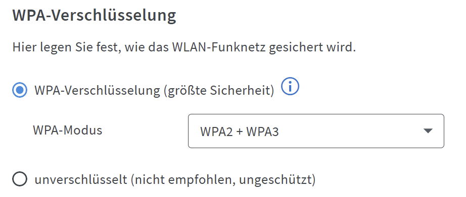

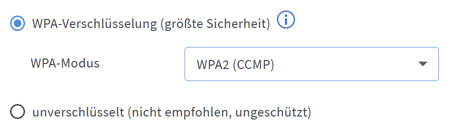

Du hast als Verschlüsselung WPA3 eingestellt - versuch mal WPA2 .
Reaktionen: Goozilla
Sachen gibts...
Kann ich bestätigen, einige der Xiaomi und Yeelight Produkte, haben Probleme mit WPA3, es gab auch irgendwo in deren eigenen Supportforen mal einen Thread dazu, finde ihn nur gerade nicht auf die Schnelle.
Ich habe selbst die gleichen Bedside Lampen und bin genau auf das gleiche Problem gestoßen. Mit WPA2 ist aber alles gut.
