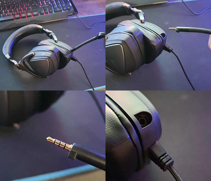

Bei dem Headset kann man das Mikrofon abstecken. Es wird via 3,5mm Klinke mit dem Headset verbunden.

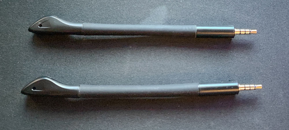

Ich bin dann nach einer Weile auf die Idee gekommen das Mikrofon des Headsets, welches man ja abstecken kann durch das Mikrofon des zweiten Headsets zu tauschen.
Ich nutze also das gleiche Headset, mit dem gleichen Treiber und den gleichen Softwareeinstellungen zusammen mit dem Mikrofon vom Zweitheadset, welches ja aber auch ein Asus Rog Delta ist, also das gleiche Mikrofon.
Und siehe da, der Sound ist komplett anders und nicht mehr blechernd.
Ich höre mich einfach komplett anders an.
Ich nutze jetzt aktuell einfach das Mikrofon vom Zweitheadset, aber trotzdem würde mich interessieren, wie sowas passieren kann?
Die Treiber und Softwareeinstellungen sind ja immer identisch und verändern sich auch nicht, wenn ich das Mikrofon tausche und trotzdem höre ich mich ganz anders an, obwohl es das ein und selbe Produkt ist.

Erst nachdem ich den PC wieder aufgebaut habe, wurde der Sound mit einem der beiden Mikrofone auf einmal blechernd und deutlich schlechter.
Und es ist das gleiche Produkt, es sind beides Asus Rog Delta, also das habe ich zweimal.
Bei dem einem hört sich der Sound blechernd an, bei dem anderen normal.

Es ist ein USB Headset, also mit integrierter Soundkarte, wo man das Mikrofon zwar abstecken kann, es aber eben nur mit diesem einen Headset kompatibel ist.

Und ich mache wirklich nichts anderes als das eine Mikrofon aus- und das andere einzustecken.
Alle Einstellungen im Windows und in der eigenen Asus Software bleiben gleich.

Wenn ein Gerät innerhalb einer bestimmten Konfiguration plötzlich nicht mehr wie gewohnt arbeitet, dann ist ein ebenso plötzlich aufgetretener Defekt nicht auszuschließen.
Ich würde das blechern klingende Mikrofon mal am teildefekten Kopfhörer testen. Klingt es dort auch blechern? Eventuell sind die Kontakte der Steckverbindung am Mikrofon nicht in Ordnung, also verschmutzt, verbogen oder gebrochen.

Es liegt tatsächlich am Mikrofon-Arm.
Am alten Headset hört sich das alte Mikrofon normal an, dass neue auch kaputt.
Werde das Headset somit zurück schicken und ein neues bestellen.
