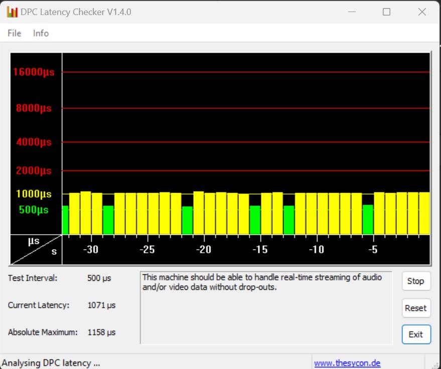

@The_Night nein noch nicht, hatte wie oben zu sehen die CapFrameX laufen lassen.
Ich hatte gerade auch die Deep Sleep Einstellungen mit MPT deaktiviert. Hat nichts gebracht, selbst als die GPU unter 100 Watt verbraucht hat.
Was mich nur irritiert, bei identischen Grafikeinstellungen, wieso hat die deutlich schwächere AMD 580 diese Problem nicht?
Ich kann die Latency gerne testen, muss mich dann einlesen, wie lange es dauert soll und wie es läuft.
Zur kurzen Info, ich teste das SWBF2 Spiel im Offline Modus, bzw. im Arcade.
Besten Dank und Grüße
PS: Reichen diese Werte? Habe Sie direkt an der Stelle getestet. Ist das schon aussagekräftig?
PPS: Sobald ich an einem anderen Punkt der Map sind die FPS "stabil", selbst bei 300 Watt GPU Verbrauch und bis zu 200 FPS. Das ist echt sehr seltsam. Wie gesagt, die 580 läuft an der kritischen Stelle stabil.
