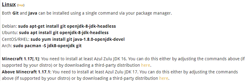

Die haben doch einen eigene, offizielle Dokumentation/Anleitung. Die gibt es bestimmt nicht, damit die Leute anhand irgendwelcher externen (eventuelle veralteten) Anleitungen rumprobieren.

Nun so konnte ich es zum laufen bringen. Prüf doch mal ob du wirklich alle Anforderungen erfüllst, resp. alle Packete installiert hast.
