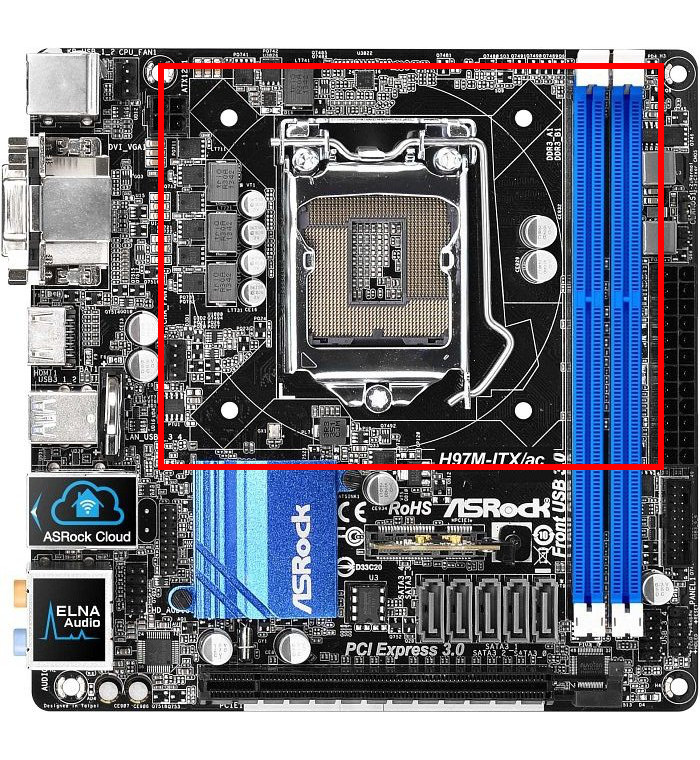

Beim Macho 90 auf die Position des Sockels achten ... da gibt es bei ITX-Boards auch oft Probleme ... kann ja mal einzeichnen ... bin gleich zurück ...
P.S. Müsste passen, wenn auch knapp:
asrock-h97itx_macho90-jpg.489040
Frage bleibt natürlich, ob ein TopBlower nicht die bessere Wahl wäre ... immerhin würde der Macho direkt hinter dem Netzteil sitzen und die Belüftungsöffnungen sind ja oben ... ein TopBlower würde m. E. also sogar besser "Luft bekommen" als der Macho ...
