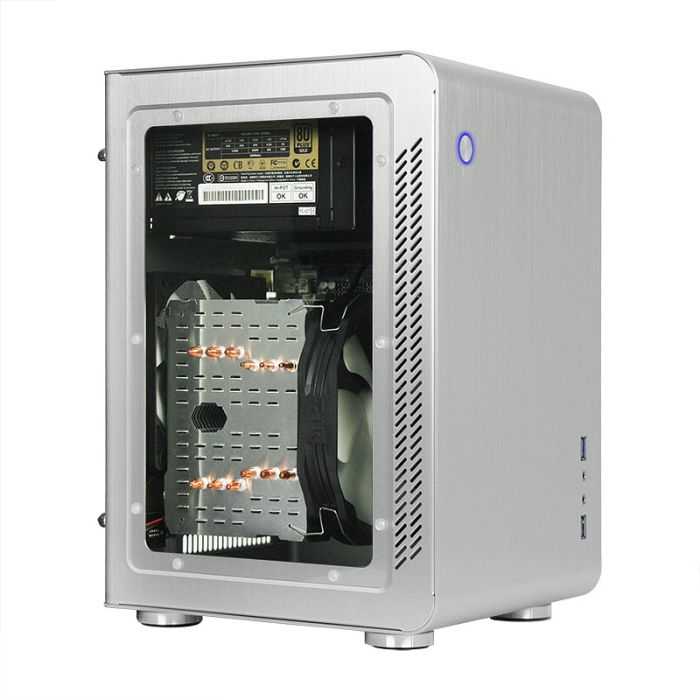

Mini-ITX zum Absegnen
Ja, sich selber zu informieren schadet nie. ...Meine Empfehlung zum Noiseblocker NB-eLoop S-Series B12-1 ziehe ich zurück! ...Man sollte die eLoops nicht saugend montieren, mit einem Machso scheint sich das allerdings nicht vermeiden zu lassen:
..Daher nimm als Gehäuselüfter besser einen Noiseblocker NB-Multiframe M12-S1 (http://geizhals.de/noiseblocker-nb-multiframe-m12-s1-a342345.html), den verwende ich selber. Dann kannst du dir auch die Noctua NA-SAV2 Lüfterentkoppler sparen. Der Multiframe besitzt nämlich schon einen "Gummirahmen" und der CPU-Lüfter wird beim Macho mit einer Klammer fixiert.
ok danke für die info. warum soll man die eLoops nicht saugend montieren? ich hätte die warme luft aus dem gehäuse rausziehen lassen...
Wie du auf dem Bild siehst, wird der Gehäuselüfter beim U2 in Verbindung mit dem Macho zwangsweise saugend montiert (saugt aus dem Macho die Luft heraus) ...Die eLoops erzeugen Kostruktionsbedingt Störgeräusche im saugenden Betrieb:

...unter dem Video steht ab ca. 1000 rpm (die würde ein B12-1 allerdings doch nicht erreichen und der Macho 120 ist etwas kleiner also vielleicht ist ein B12-1 doch ganz passend). Das Bionic Design der eLoops befördert nähmlich mehr Luft bei geringer Drehzahl, daher sind die eLoops prinzipiell sehr leise.
